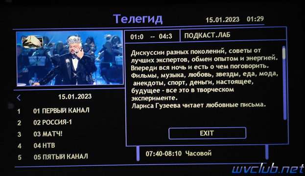

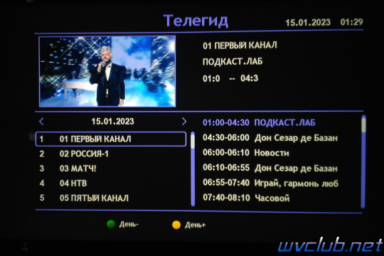

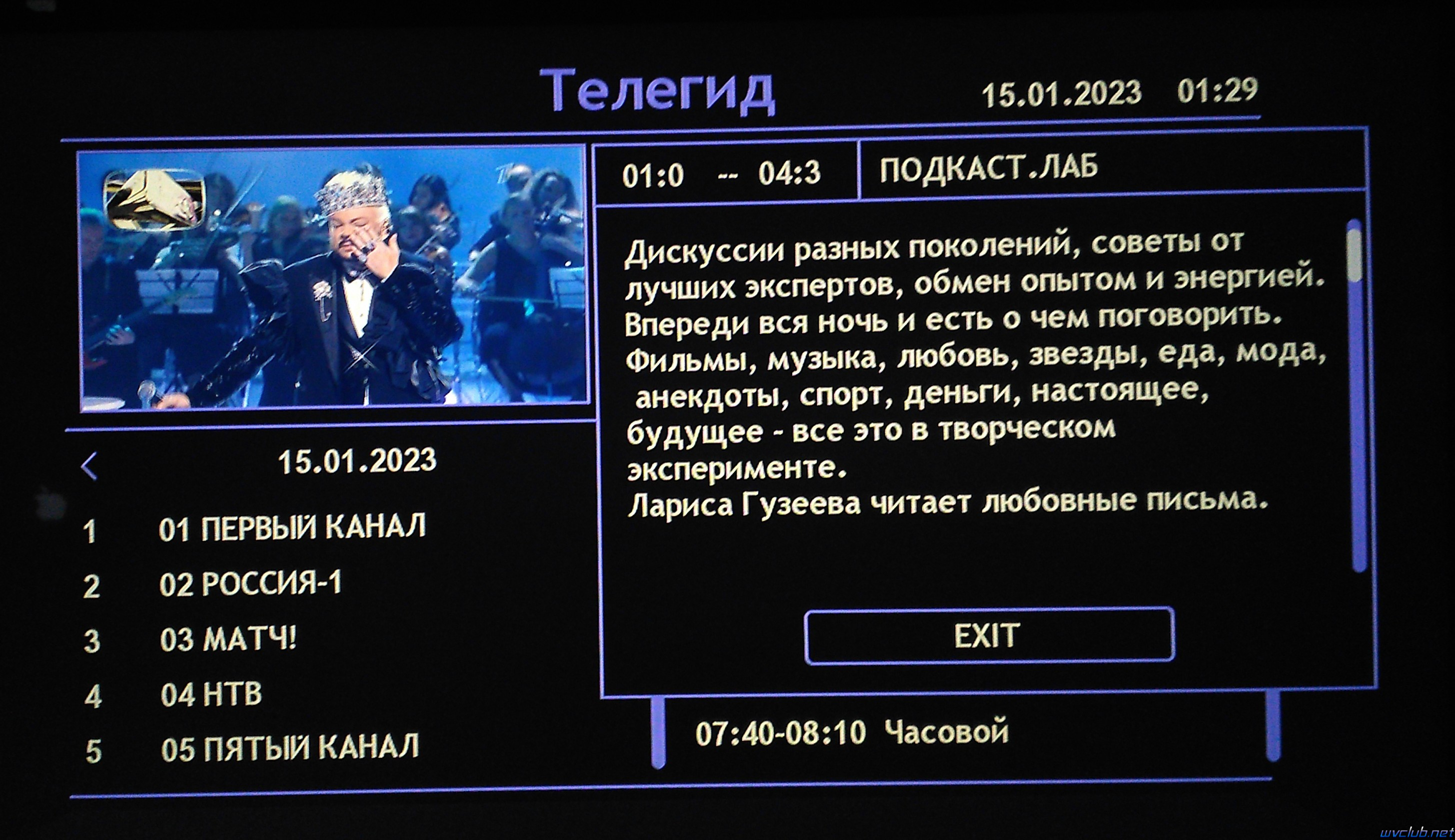

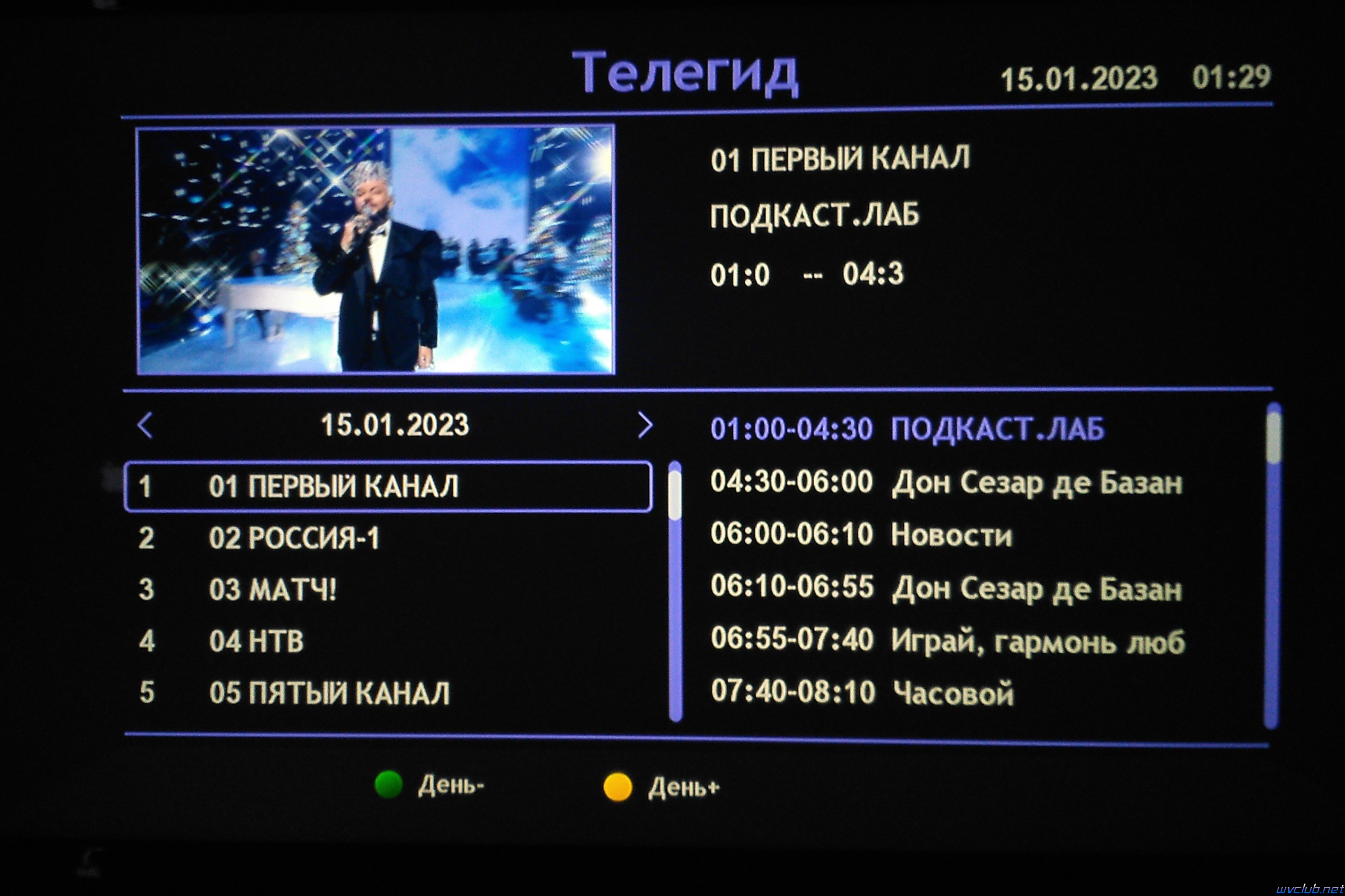

Добрый день! В аппарате 624А в программном гиде заметил баг в отображении минут во времени программы (например, "10:1" вместо "10:15"). В прикреплённых фото видно. Стоит последняя прошивка декабря 2022г. До этого аналогичный недочёт был и в прошивке мая 2021г. Можно как-то исправить в последующем обновлении, если таковое будет?
