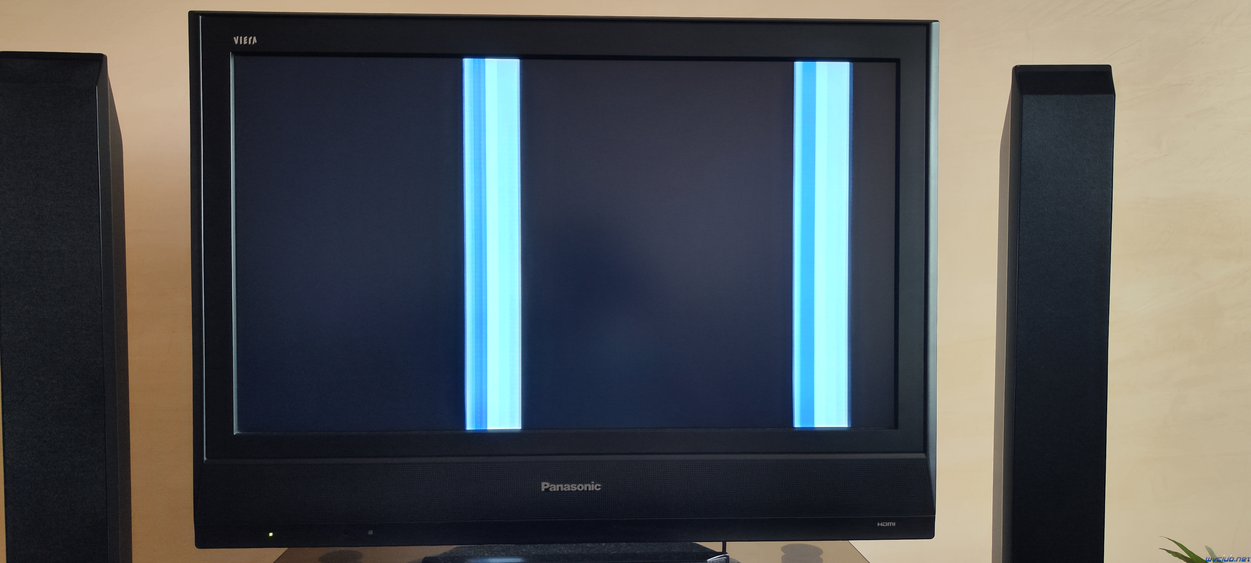

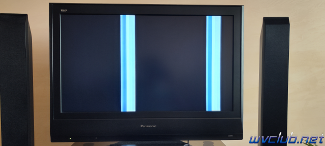

Оффлайн Сева
  • Модель ресивера: World Vision T625A
Подскажите пожалуйста при подключении приставки World vision t625a к телевизору Panasonic через HDMI, сначала показывает нормально, но как отключаю телевизор и повторно включаю перестаёт показывать. Помогает отключение телевизора от сети. В чем может быть проблема?
