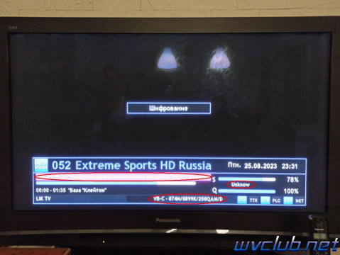

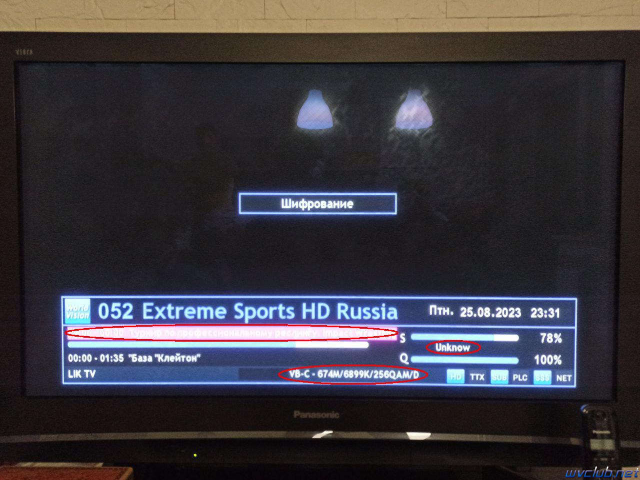

Пара багов в свежей RU прошивке.
1. При переключении каналов путем выбора канала из списка и нажатия ОК не появляется инфопанель канала. При переходе по каналам с помощью PAGE +/- панель появляется, как положено.
2. Глюки отображения данных в самой инфопанели (на картинке).
это связано с длинной описания телепередачи, там добавили прокрутку и теперь так отображается, но зато не режет описание коротко и можно читать.
Моя вина, забыл уточнить, а на фото видно плохо. Претензия вовсе не к самой прокрутке (это очень нужная фича), а к тому, что поле под прокручиваемым текстом ненадолго становится стремного цвета фуксии, а затем и сам шрифт приобретает розовую окраску. Выглядит не очень.
