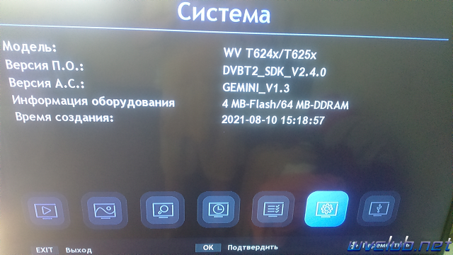

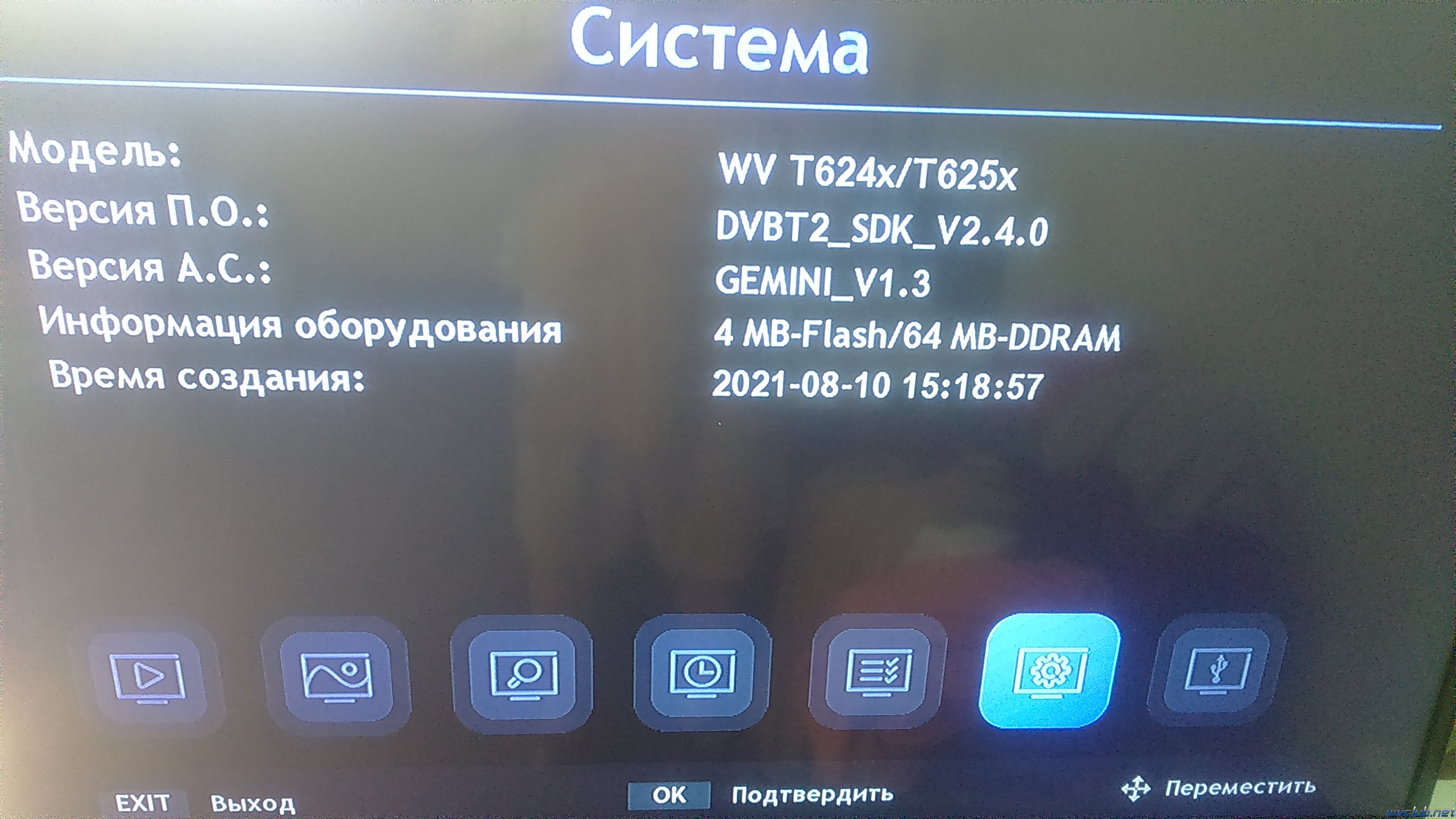

Не понимаю,отфарматировал в fat32?,далее по инструкции все,только начинает и тут же - произошла ошибка,что не так делаю ?T625Alan?вот подскажите как быть,прошивку скачал,извлек на флешку,тюнер ее нашел,жму ок и тут же произошла ошибка!!!нужна ваша помощь.
Добавлено: [time]18 Август 2023, 09:24:37[/time]
Ну вот никак не получается!хелп,как говориться.
Добавлено: 18 Августа 2023, 10:16:43
То есть и просто прошить или аварийно восстановить не получается к сожалению.
