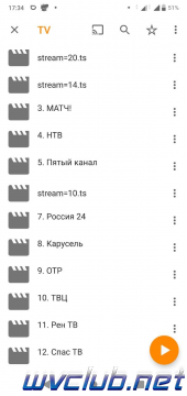

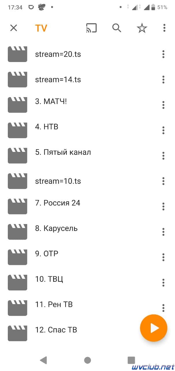

С dvb2ip я хз есть ли смысл репортить, но в влц на андроиде, что на старой версии что на этой, некоторые каналы вместо имени отображаются как на скрине без имени и соответственно не открываются.
  [ У вас нет прав на просмотр вложений ]
