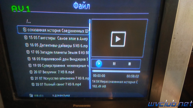

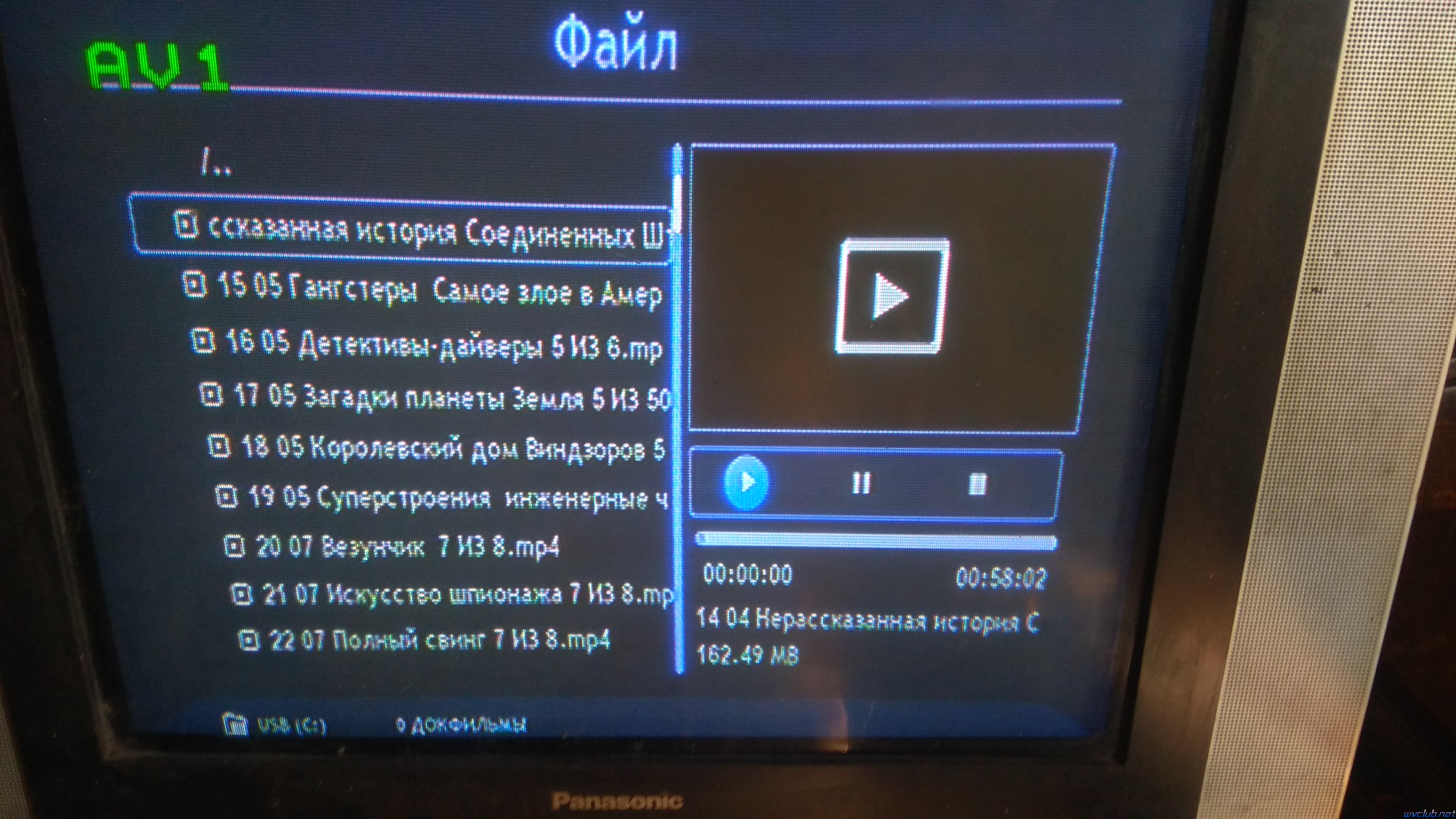

Ugu19811981, не совсем понятен вопрос, покажите что вы имеете ввиду и тогда можно будет предметно обсуждать.
Оффлайн Ugu19811981
  • Модель ресивера: 625 lan
Вот пример фото справа
