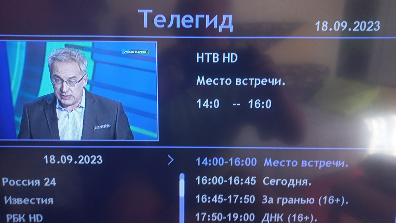

Ещё замечены незначительные косяки:
В режиме IPTV при выборе звуковой дорожки на всех каналах всегда выставлен режим "моно", хотя звук идёт стерео, при повторном входе в опять выставлено значение "моно", канал не переключался.
При просмотре epg не отображаются последние цифры времени (минуты) начала и конца передачи.

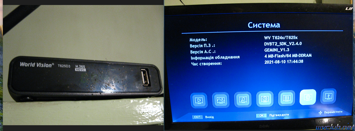

Приветствую.
Не удается прошить T625D3 ни по сети ни по юсб - "Ошибка"
В предыдущую
WV_670x_Ukraine_DVB2IP_20210810.bin
шьется нормально
в эту
WV_670x_Ukraine_DVB2IP_09082023.bin
Ошибка
Пробовал Аврийное восстановление
https://wvclub.net/forum/index.php?topic=3633.0
переименовал все по инструкции
WV_670x_Ukraine_DVB2IP_09082023.bin > gx670xx_T2.bin
Вроде все прошило, но на деле нет
Вот остаетсся предыдущая прошивка, фото
РЕШЕНО
Помог поиск по этой теме https://wvclub.net/forum/index.php?topic=3628.msg70590;topicseen#msg70590
Для моей приставки шьем в аварийнов режиме в версию от 14.04.2022, а потом в обычном режиме уже в версию от 09.08.2023
Спасибо за поддержку приставки. Ютуб работает!
