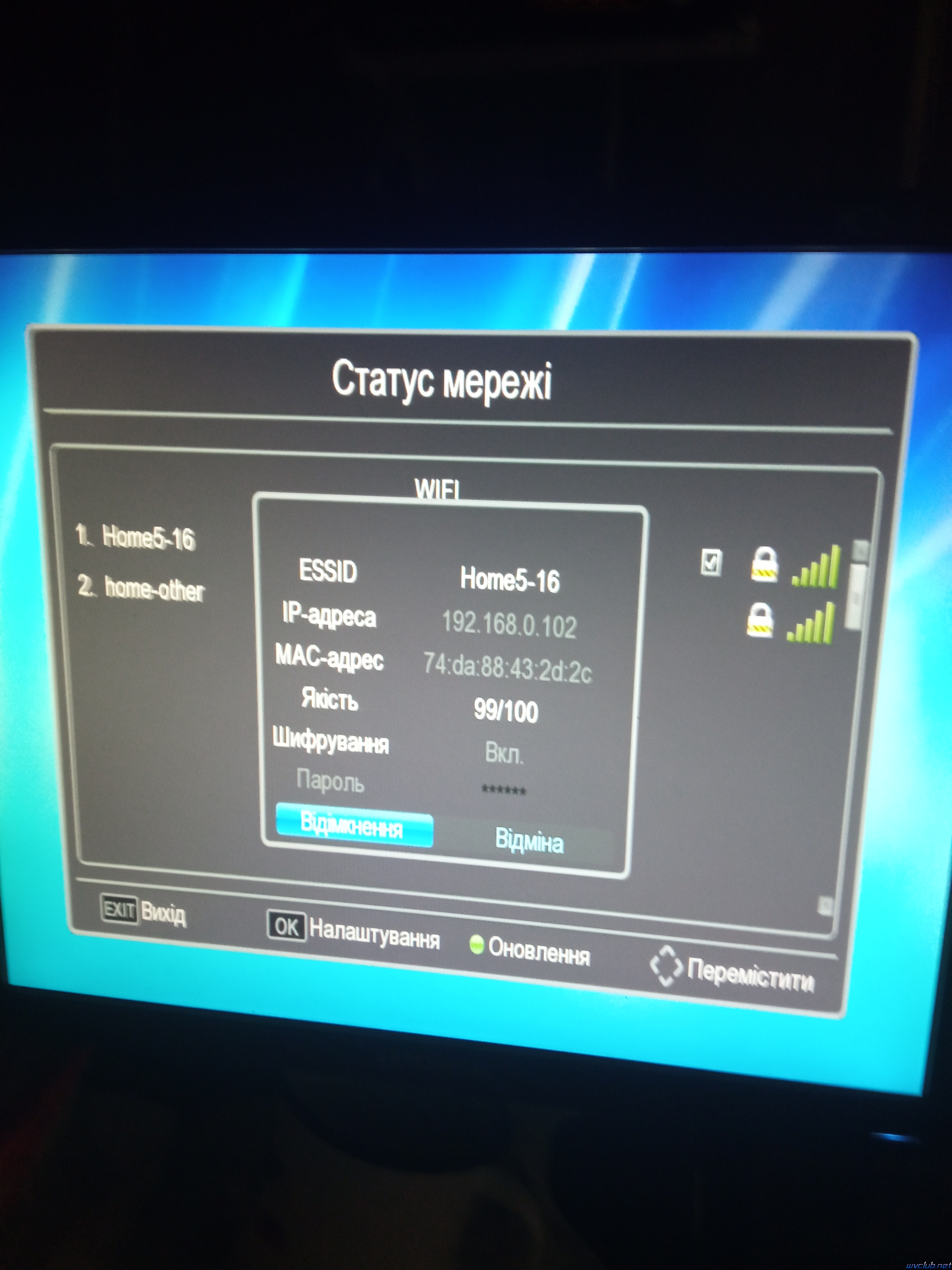

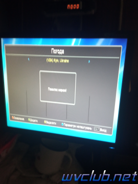

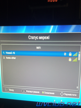

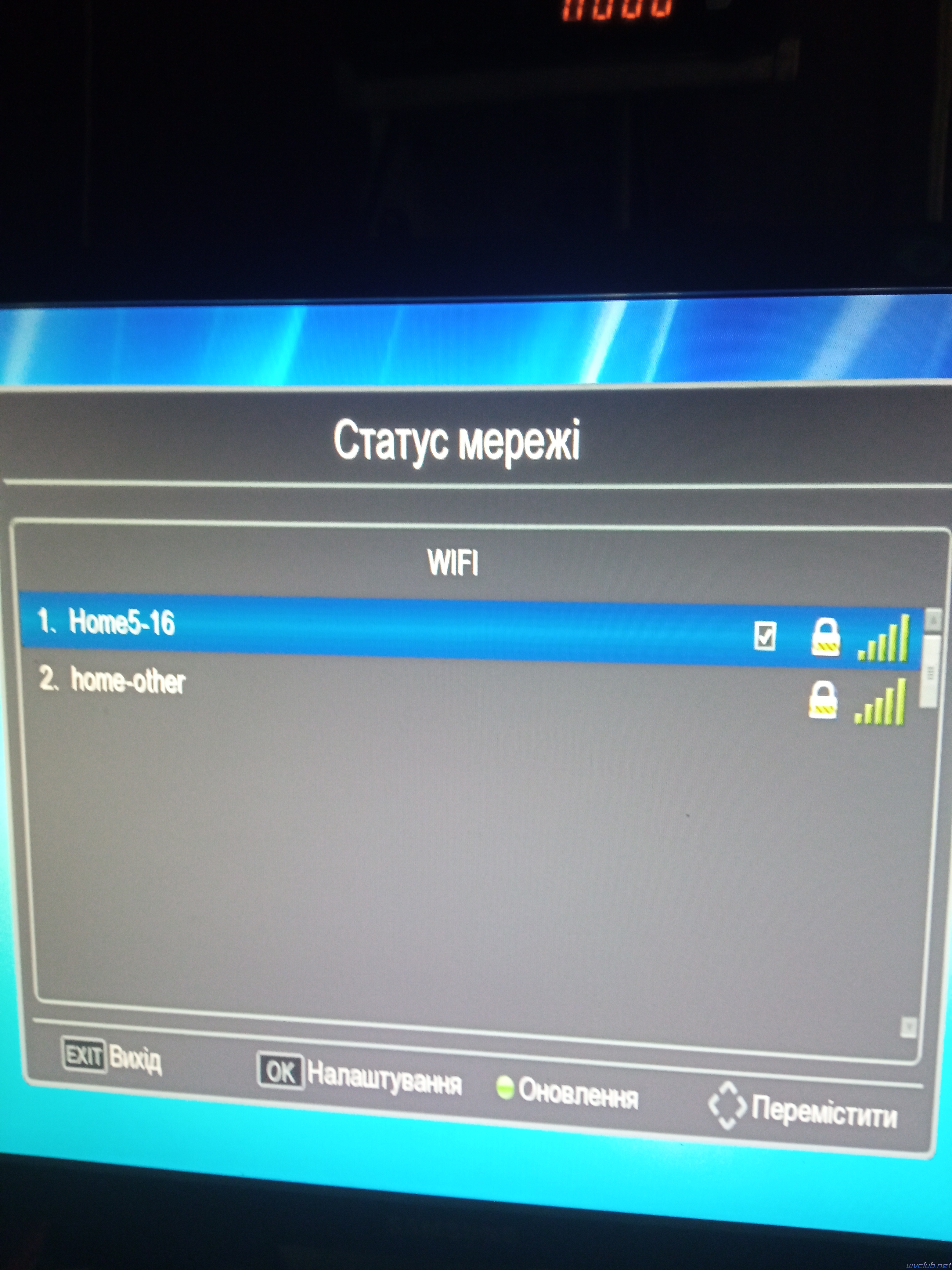

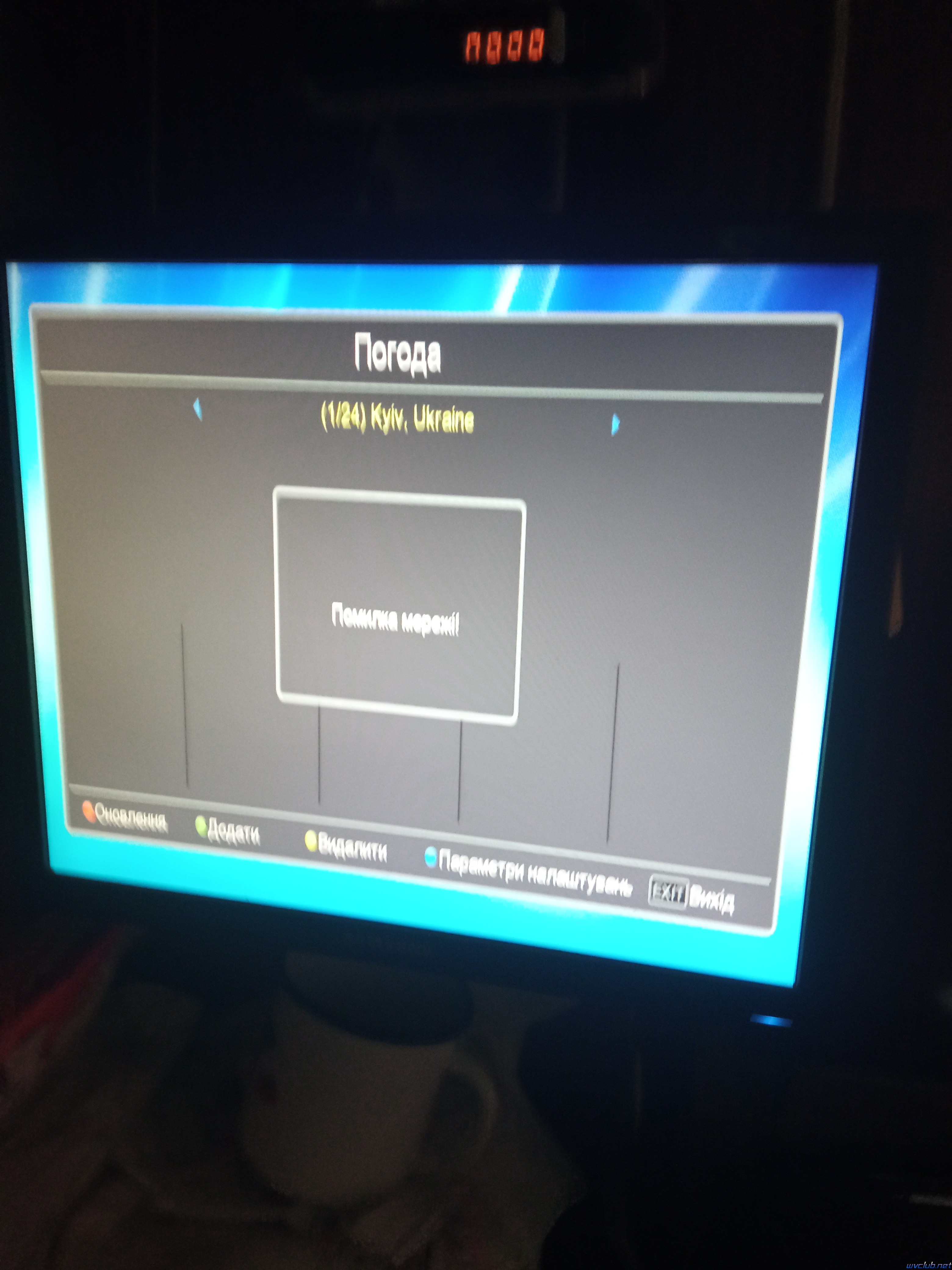

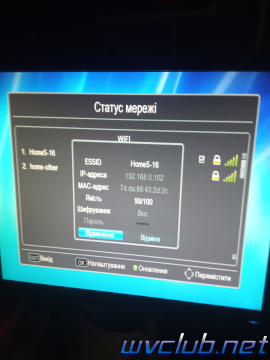

Помогите Т62D, больше года назад wi-fi адаптер (Tenda W311M) работал без проблем. Потом смотрет только Т2. Сегодня решил посмотреть iptv - вставил адатпер прописал пароль от wi-fi галочка появилась(ip адрес появился и т.д) но при обращении к плейлисту или к погоде и т.д - выдает "Ошибка сети" .
Прошивки пробовал:
3235s_Russia_211201
3235s_Ukraine_201231
3235s_Ukraine_210829
3235s_Ukraine_211006
3235s_Ukraine_211201
все также Ошибка сети. Куда копать?
« Последнее редактирование: 19 Апреля 2023, 12:29:14 от donik »
donik, смотрите сетевые настройки, может добавить альтернативный DNS от Google, а также проверить не блокирует ли соединение на роутере.
