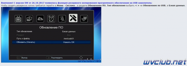

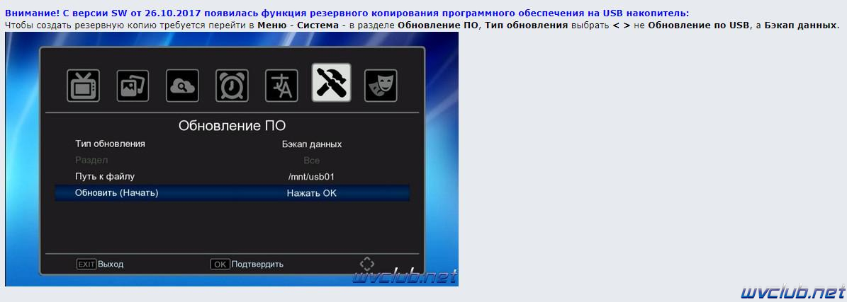

Приветствую всех. Кто нибудь знает как сохранить на флешку список каналов на World Vision T62D2, где и что нажимать!!! Буду благодарен за помощь.
SAT-MASTER, всё есть в теме Тема: Инструкция обновления программного обеспечения World Vision T62N, T62A, T62D, Т62М, делаете бекап, а при восстановлении можно обновлять в режиме программная часть.
