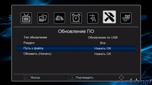

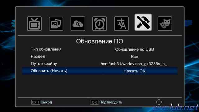

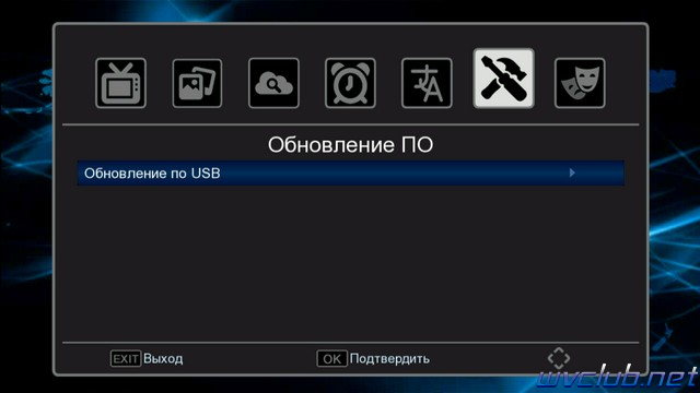

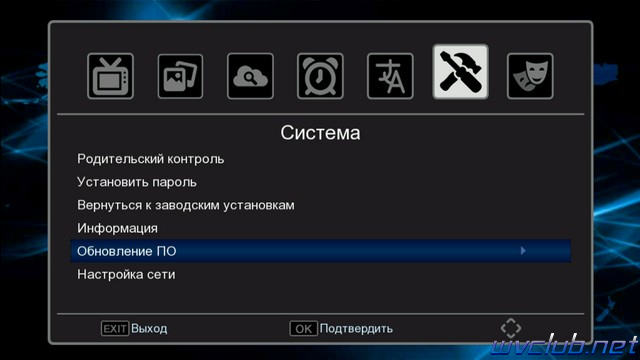

Далее перейти по пунктам графического меню : Меню - Система - Обновление ПО - Обновление по USB - кнопка пульта OK
- Тип обновления - Обновление по USB
- Раздел - Всё Использовать рекомендую Всё (для обновления всех разделов программного обеспечения), так как остальные типы: Приложение (обновление встроенных интернет приложений), Пользователь (обновление пользовательских настроек, только для частичного обновления программного обеспечения.

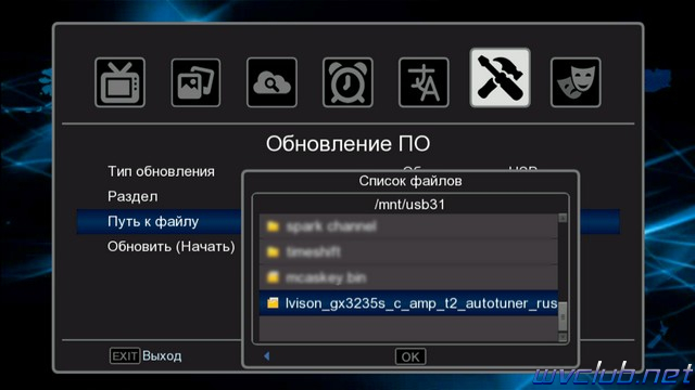

- Путь к файлу - нажимаем ОК и указываем путь к файлу, имя должно совпадать с файлом обновления который вы положили на USB накопитель , расширение .bin

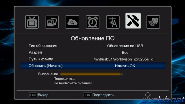

- (Обновить) Начать выделив данную строку ( ещё раз убедились что у Вас все пункты выбраны правильно ) - нажимаем кнопку пульта ОК чтобы подтвердить старт обновления .
Получаем предупреждение : Выполнение. Подождите не выключайте питание!

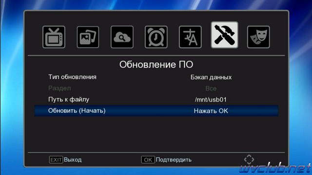

Внимание! С версии SW от 26.10.2017 появилась функция резервного копирования программного обеспечения на USB накопитель:
Чтобы создать резервную копию требуется перейти в Меню - Система - в разделе Обновление ПО, Тип обновления выбрать < > не Обновление по USB, а Бэкап данных.
