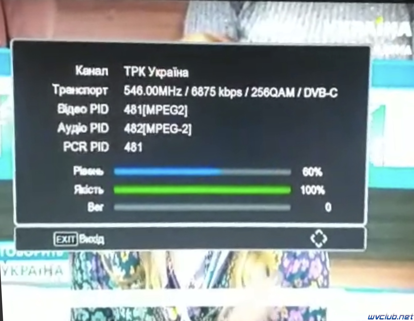

Два раза кнопку INFO и смотрим на шкалу BER!
wolow,
BER всегда 0.

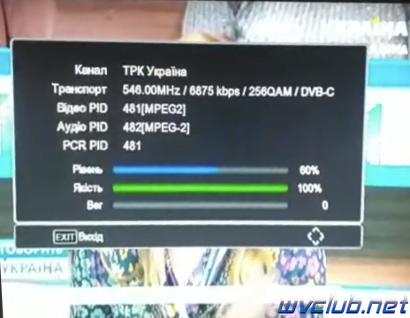

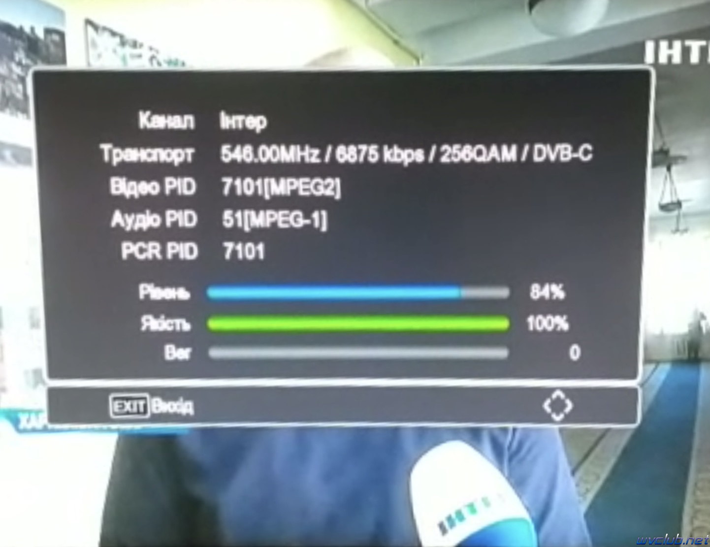

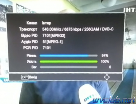

Вот , к примеру , вчера сделал скриншот ( во время сбоя / звук был от иного канала )
Это канал под номером 3
Как видете, BER = 0 , а Аудио PID = 51
Хотя на самом деле 51 аудио принадлежит каналу под номером 9.
В этот же момент сходил на канал под номером 9 , а там совсем другая дорожка ( тишина ), причем в формате MPEG-2.
Сделал перескан -> все исправилось -> аудио 51 вернулось на канал под номером 9 ( как и было до сбоя )
Как то странно все это. Есть дома телек со встроеным, на нем такого не замечал.
Не было ли обращений к вам с подобными проблемами ?

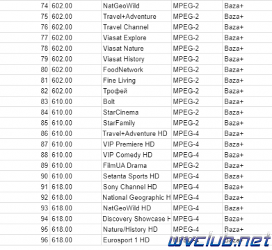

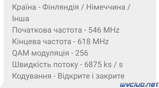

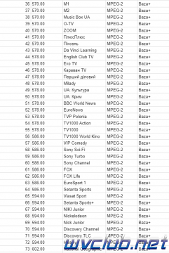

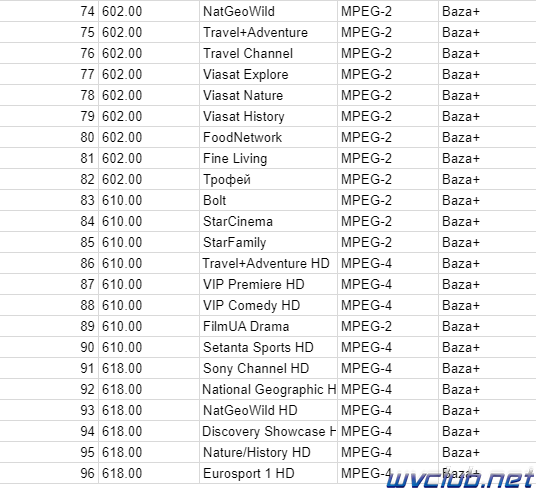

999999, прошу вас предоставить частотную сетку вещания каналов, с подробными данными по частотам и списку каналов, также прошу один поток записать до сбоя и второй поток записать через несколько дней после сбоя. По потокам обратится к вещателю, на словах данная проблема не правится, либо нужно ехать к вам и принимать живой сигнал.
Потоков тех.отдел не предоставляет (
Приставки с возможностью записи потока у меня нет
А если куплю то мне уже t62d не нужна будет
А ведь цель - наладить ее работу
Сегодня словила очередной сбой:
В строке состояния один канал, собственно видео другого канала, а аудио от 3-его
Каждый канал из "сбившихся" ведет себя как захочется.
На этот раз не пересканировал, а занес приставку в другую комнату и подключил к телевизионному кабелю на котором у меня телевизор со встроеным тюнером работапет вот уже пару лет, и в этот день работает пару часов без проблем. Подключил -> та же петрушка. Не в кабеле / трансляции проблема.

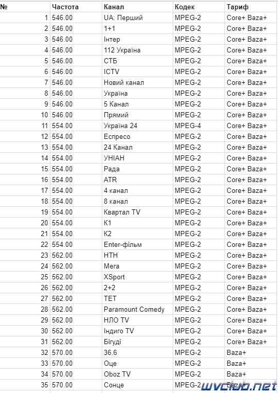

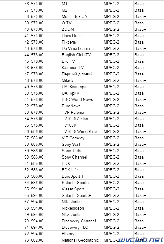

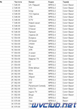

Характеристики каналов и сети:
« Последнее редактирование: 24 Марта 2020, 16:41:52 от 999999 »
999999, без потоков данный вопрос технически не представляется возможным решить, так как, чтобы выявить проблему нужны средства самой проблемы, в принципе логично. Поэтому ничего не могу сказать по данному вопросу, возвращайте устройство в магазин где приобретали.
999999, нет не было, приставка 3 года на рынке и всякое было с кабельщиками, но что бы так...
