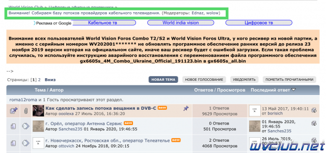

roma12roma, записать поток не менее минуты и выложить в теме сбор потоков (есть такая)
Sanches235,
1.Поток записывать когда появятся проблемы с каналами ?
2.Вы о данной теме ?

roma12roma, да тема та.
Запись проблемного потока естественно.

В инструкции в указанной вами теме указана потрбность у становке типа записи "ТП"
В настройках t62d отсутствует выбор "типа записи".
Только лишь "путь записи" и формат "fatfs/ntfs"

roma12roma, Телеприставка Т62 или Т64 не умеет писать поток, требуется телеприставка на процессоре ALI, например World Vision Premium или запрашивать у провайдера вещающего данные потоки, без потока ничего нельзя сделать.

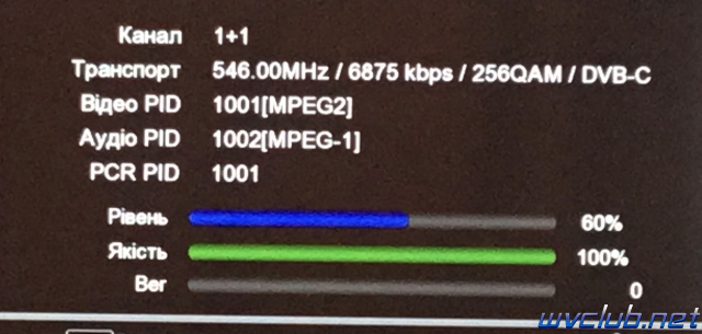

Здравствуйте. Если у кабельного оператора нет возможности предоставить "образец видеопотока" то не поможет ли для улучшения совместимости приставки/трансляции информация на данном фото ?

Для того чтобы понять проблему очень мало информации, что, когда и в какое время, включена ли функция обновления списка каналов или отключена, какая версия ПО, после обновления до последней версии ПО, выполнялся сброс к заводским настройкам или нет..... много и много вопросов.
И самое главное что с сигналом и шкалой BER
Версия ПО - последняя ( 0.2.0.2 от 22.01.2020 )
Проблемы с DVB-C у меня были от самой покупки. На всех прошивках.
Сброс делался и до прошивки и после прошивки.
Автообновление списка отключено ( хотя испытывался вариант с включенным -> никак не влияет )
С сигналом все ок. Уровень колеблется от 60 до 100.
Что такое BER - я не в курсе.
