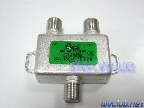

 Sanches235, SAT-TV Q-SAT

alexkoc, у вас и есть пассивные диплексоры.
А при отключении питания LNB, не вынимая никаких штекеров, t2 показывает?
Если показывает, то скорей придется позаимствовать другой диплексор.
И поменять возле приемников (телека и sat приставки)

Диплексер работает с WorldVision FOROS COMBO HD если я отключаю кабель от SAT разъема то Т-2 сигнал проходит и все 32 канала работают, замерял выход питания с разъема SAT при включенном Т-2 питание присутствует 14-18 вольт, все зависит с какого последнего спутникового канала я переключился на Т-2. При подключении кабеля к SAT разъему Т-2 сигнал пропадает ну а спутниковый работает без проблем. Диплексер подключал множество раз с системой отдельный спутниковый тюнер и встроенный в тв Т-2 ну или отдельный Т-2 тюнер, и все работает четко ну это и понятно потому что отключается спутниковый.
alexkoc, вскрывайте диплексер. Не удивлюсь, если там за 39 гривен установлено электромагнитное реле или электронный коммутатор. Иначе ваша ситуация не может быть объяснена. Sanches235 прав. Нужно попробовать другие, только менять оба сразу. К сожалению "по морде" не определишь начинку. Только вскрытие. Могу сказать одно - нормальные фильтры 39 гр. стоить не могут.
