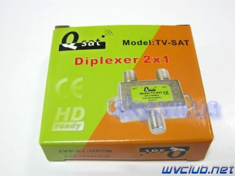

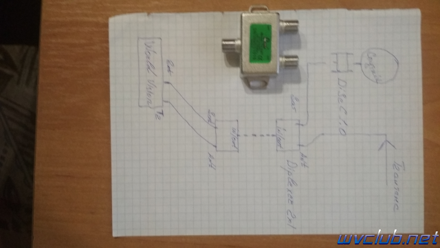

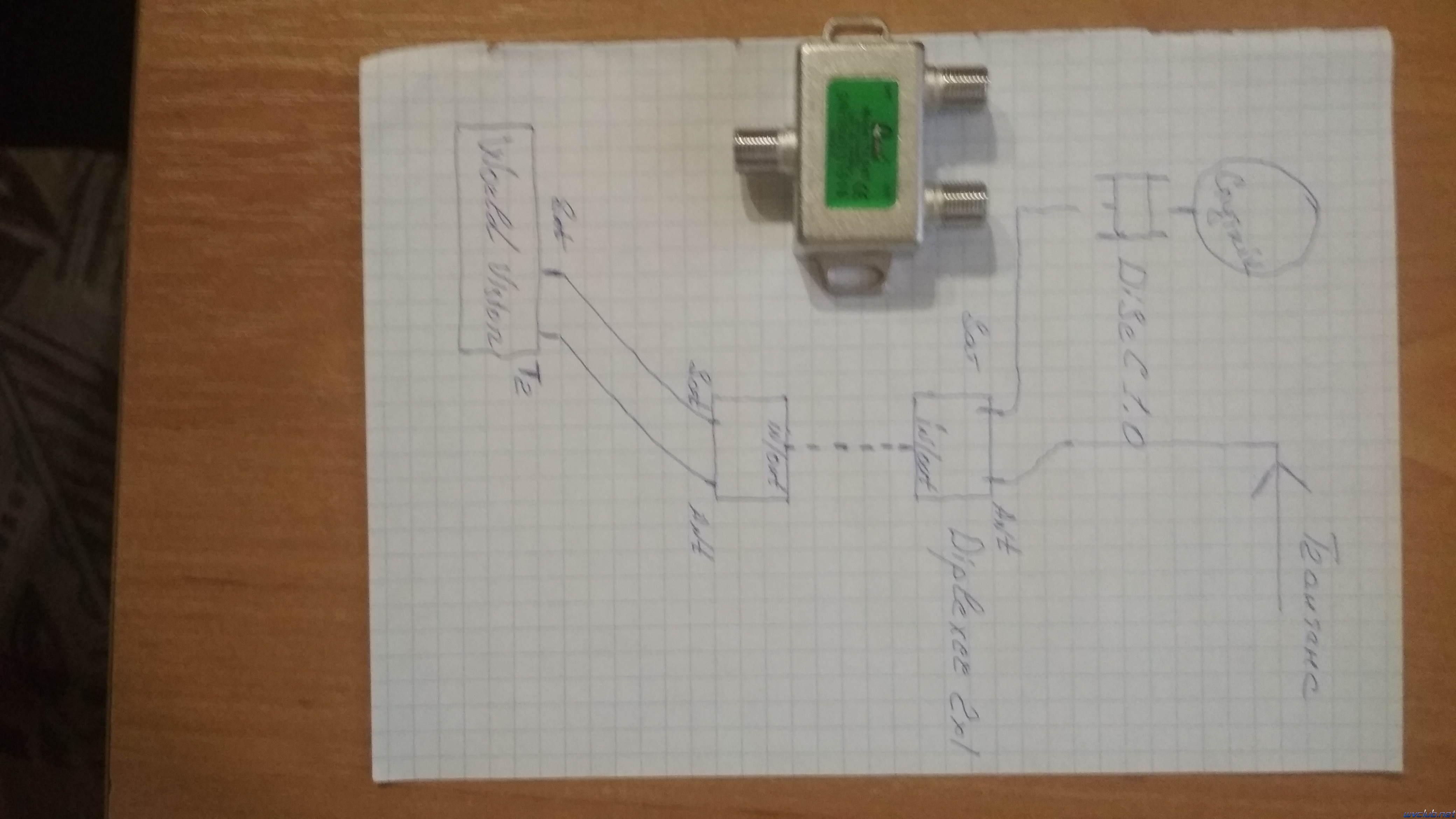

стоит обичная спутниковая горинич и ефирка без питания...использую вот такие два деплектора ....
на самом деплектора в розьем sat после дисика идет сигнал с гориничя а в розьем ant  ефирка....с вихода in/out один кабель пошол в дом...в доме в деплектора входит один кабель а потом с розьема sat и ant  соответственно в тюнер...
ayserg, давай лучше без слов, иначе мы тут все запутаемся, открываешь любую рисовалку и ровно линиями рисуешь что и как подсоединено, это будет лучший вариант.

зачем рисовать и что тут непонятного...на диплекторе есть два входа один на спутник второй на антену...с него один виход и идет он в дом...там такойже диплектор и розделяет на спутник и антену...
я не художник такшто извените..

вот такой работает на ура ...по сровнению с преведущим
Что и требовалось доказать)))

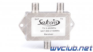

может кому пригодитса...и такой работает на ура...
даже мотор через него крутит..
