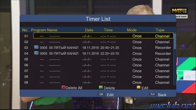

Продолжаю тестить запись DVB-C по таймеру. Теперь уже на прошивке 9.10.13. На этой прошивке при выключении приставки исчезают все таймеры.
вообще какие-то фантомы рассказываете.
Сегодня целый день занимался, потом бросил и выключил телеприставку вообще из сети 220v, сейчас включил, а мне сообщение что уважаемый пользователь у вас присутствует таймер на запись и моментом перешёл в режим записи канала.
Что и как вы тестируете вы не рассказали, если просто также как я без доп настроек в режим загрузки приложений IPTV и другого, то всё должно корректно работать, я проблем не вижу.
Скорей всего по этой причине никто и не пишет об этом вопросе кроме вас.
Делаете ли вы сброс до заводских настроек после обновления я тоже не знаю!
Много нюансов, но я описываю то что вижу у меня на телеприставке. Естественно своим глазам я верю больше.
