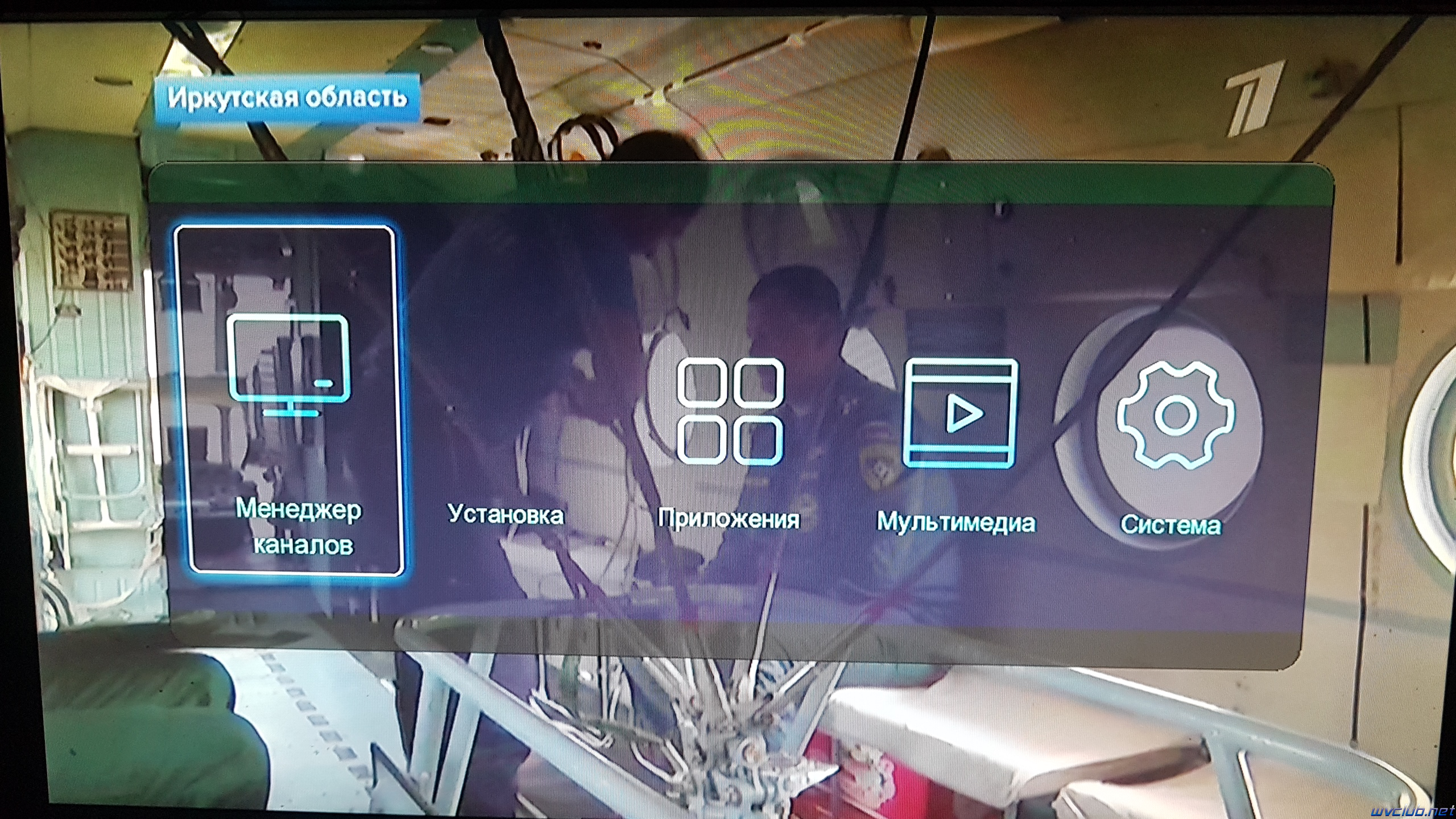

  ooolexa, ПО 9.5.13, подтверждаю баг (пропадание иконки "установка" и рамки выбора режима), обнаруженный AlexB
  Для повторения нужно:
  - нажать "МЕНЮ"
  - выбрать и войти в режим "Установка"
  - выбрать в строке "Тип установки" режим "DVB-C" и подтвердить выбор нажатием "ОК"
  - нажать "EXIT"
 В окне "МЕНЮ" исчезает иконка режима "установка" и рамка выбора режима.
 Рамка появляется при нажатии кнопки "VOL+" или "VOL-".
 Иконка - после входа в и выхода из режима "Установка". При этом в строке "Тип установки" присутствует "DVB-T2" несмотря на то, что раньше было установлено "DVB-C"
  Если в "Тип установки" выбрано "DVB-T2", при выходе из режима иконка не исчезает.
« Последнее редактирование: 07 Августа 2019, 22:14:21 от Bazilio »
