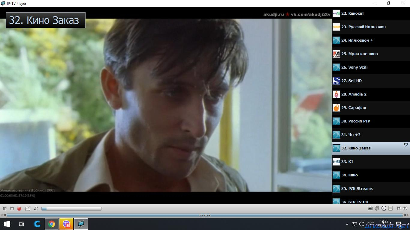

Вот для примера, каналы на других приставках идут , на этой нет (Кино Заказ,PZN Streams,STR TV HD итд). На HD каналах дикое подвисание. В целом, пока приставкой недоволен. Жду стабильную прошивку.
