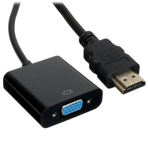

Я понимаю, что приставке если  5 лет - это уже хорошо, , а эксплуатация ее на кухне, с потолка с изображением на монитор через переходник HDMI\VGA - тем более, но  все же??

Дело в том, что недоверяя подсветке современных ТВ, у меня вместо них стоит 2 монитора (это не считая 3-го у стационарного ПК) и в зале, и на кухне, и каждый получает сигнал на отдельную приставку, от отдельной антенны и мои метания с бубном, которые я описал вскользь именно в этом и заключались, чтоб попробовать протестить каждый элемент  в цепочке и найти слабое звено (то ли старый монитор TFT, то ли переходничек HDMI|VGA, а то ли сама приставка). Поэтому всю систему вначале проверил подкинув на кухню другой монитор - не было положительных сдвигов, не дает обновляться по сети, уходит в перезагрузку.  Подкинул все к новому монитору в зале, напрямую по HDMI/HDMI  - все работает штатно, но обновление - опять в перезагрузку, а вынул  адаптер - все пошло и без переходника, и с переходником уже к монитору на прежднем месте (кухня)., правда решил не рисковать и перепрошил с флешки....

 Закралось сомнение в работоспособности переходника HDMI/VGA, решил запитать его отдельно (Дело в том, что первоначально этот переходник предназначался для приставки Strong. но он вообще отказывался работать с ней пока по советам из интернета я его  не доработал - добавил отдельное питание от USB), воспользовавшись отдельным питанием для него. Заодно заметил полувыпавший антенный штекер, хотя полное его подключение ситуацию не исправило, а вот запитка переходника, правда не сразу, а после выключения/включения, но привело к тому, что изображение появилось...
