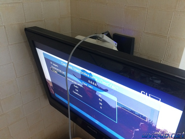

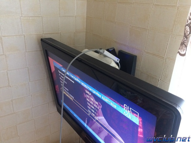

Для тех кто в "бронепоезде".
Вот такой адаптер очень даже работает на 64D
Как usb, так и lan.
Никаких доп. драйверов не надо.
Прошивка 9.10.13 rus.
