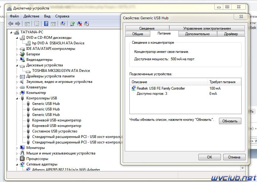

Добрый вечер. T64 LAN первая версия, v9.05.13UA Beta. Кто нибудь использует  USB LAN адаптер на RTL8152B с тремя USB? Работает на приставке? У меня не запускается, только работают три USB. На ноутбуке работает нормально.

Tanya_35, какая ТМ адаптера, при подключении на адаптере есть CD-ROM с драйверами? Если там есть ещё дополнительно какой-то ресурс, то скорей всего так и будет не работать.

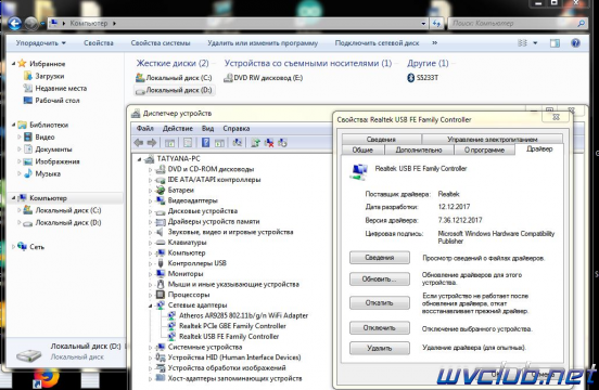

Если правильно поняла, то так адаптер подключается на ноуте:
В самой приставке никак не определяется.

Tanya_35, нужно именно информация о устройстве, остальное нет смысла, ПК и телеприставка это как небо и земля аппаратно, да и программно в том числе, уже 1000 раз говорил не нужно сравнивать, только источник информации:

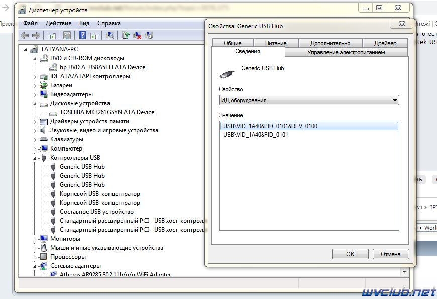

Вот

Tanya_35, ну в принципе одинаковы, остается лишь вопрос как определяется устройство и если на нём CD-ROM с драйверами, который появляется при подключении к ПК.

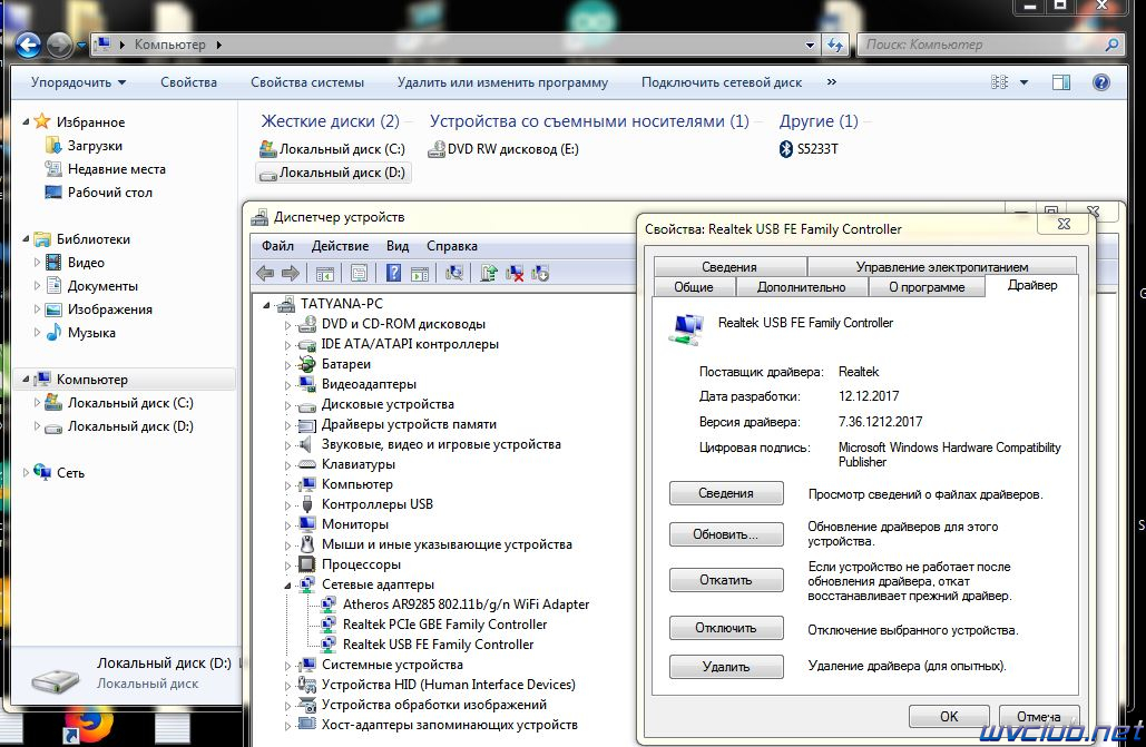

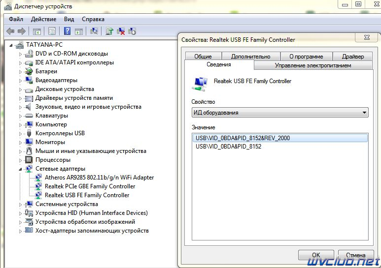

Как это проверить? Если  подключить адаптер, то в сетевых подключениях появляется, что есть подключение и в свойствах пишет подключено через Realtek USB FE Family Controller. В диспетчере устр-в также  определяется как Realtek USB FE Family Controller.

Если открыть проводник и подключить адаптер, то он там не определяется, виртуальный диск не показывает.
