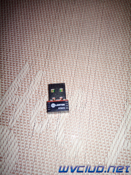

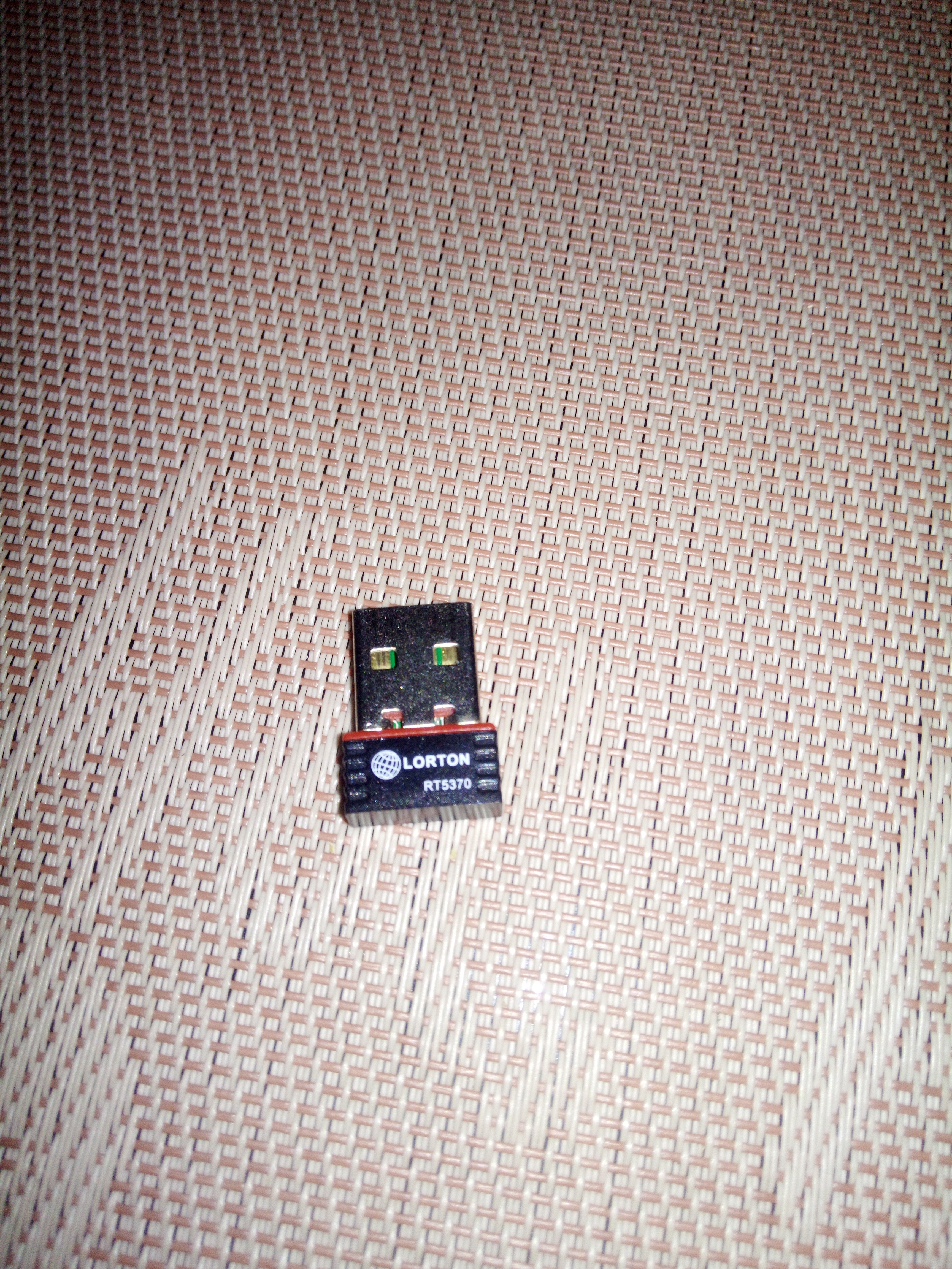

kombats75, какой USB Wi-Fi адаптер вы используете, покажите фото, прикрепите его продукт ID и где приобретался адаптер? Телеприставка не имеет никакого отношения к адаптеру который греется, у меня два таких есть, которые нагреваются что кипяток, однако телеприставка никак от этого не виновата, так как остальные пять работают без вопросов.
адаптер шел уже с приставкой, в магазине типа комплектуют. этот типа по умолчанию, но уточняли, можно было с антенкой. так как у меня телик в 1.5 метрах от роутера не стал брать с антенкой. естественно порядка на 30 грн. дороже было бы.
тут брал
извиняйте что даю туда ссылку.  :-\  ;D магазины готовы к черной пятнице, я брал за 360, с антенкой вроде 390 была, а тут пишут что цена снижена с 490 до 420 ха-ха-ха. жесть. вот вам и черная пятница. насчет ID непонял, но вот, USB-адаптер беспроводных сетей 802.11n USB Wireless LAN

kombats75, рекомендовал бы сменить адаптер, либо вынести его на USB удлинитель, по всей видимости этот как раз тот случай когда адаптер греется, я бы взял на чипе MT7601, уверен было бы всё гуд.

kombats75, рекомендовал бы сменить адаптер, либо вынести его на USB удлинитель, ... я бы взял на чипе MT7601
думаю со временем взять Lan, читал какие работают в соседних ветках. а удлинитель я уже писал, что сразу после первого отвала спаял. тьфу-тьфу, пока работает.и греется в пределах нормы, еле рукой чувствую. Спасибо.
