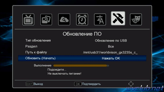

После обновления Ютуб перестал работать - "Ошибка обновления".
pavlik222, при обновлении вы сделали две ошибки:
1
После обновления прошивки сброса к заводским не делал
это привело к тому, что не все изменения ПО вступили в силу
2
сделал бэкап
Зачем вливать бекап со старыми тараканами после настройки каналов по новой. И вообще, если влили бекап всей старой прошивки, просто убили новую.
И еще, обновляться нужно в соответствии с инструкцией, устанавливать в сроке "раздел" режим обновления "все"
« Последнее редактирование: 12 Сентября 2019, 09:24:44 от Bazilio »
Оффлайн Труффальдино
  • Так! Я люблю Україну!
  • Репутация: +6/-1
  • Нашу песню не задушишь, не убьешь...
  • Модель ресивера: t57d
После обновления прошивки сброса к заводским не делал, настроил по новой каналы DVB-C, после этого, сделал бэкап.
Если обновлять в режиме ВСЕ, то в область данных записывается совершенно пустой блок (если прошивка оригинальная, а не чужой бэкап). Если размер блока данных не изменялся, то можно восстановить из старого бэкапа в режиме ПОЛЬЗОВАТЕЛЬ.
но!!! Это может привести к неработоспособности приставки и последующего восстановления с паяльником
Поэтому проще и спокойней обновлять в режиме ВСЕ с последующей настройкой всего.
