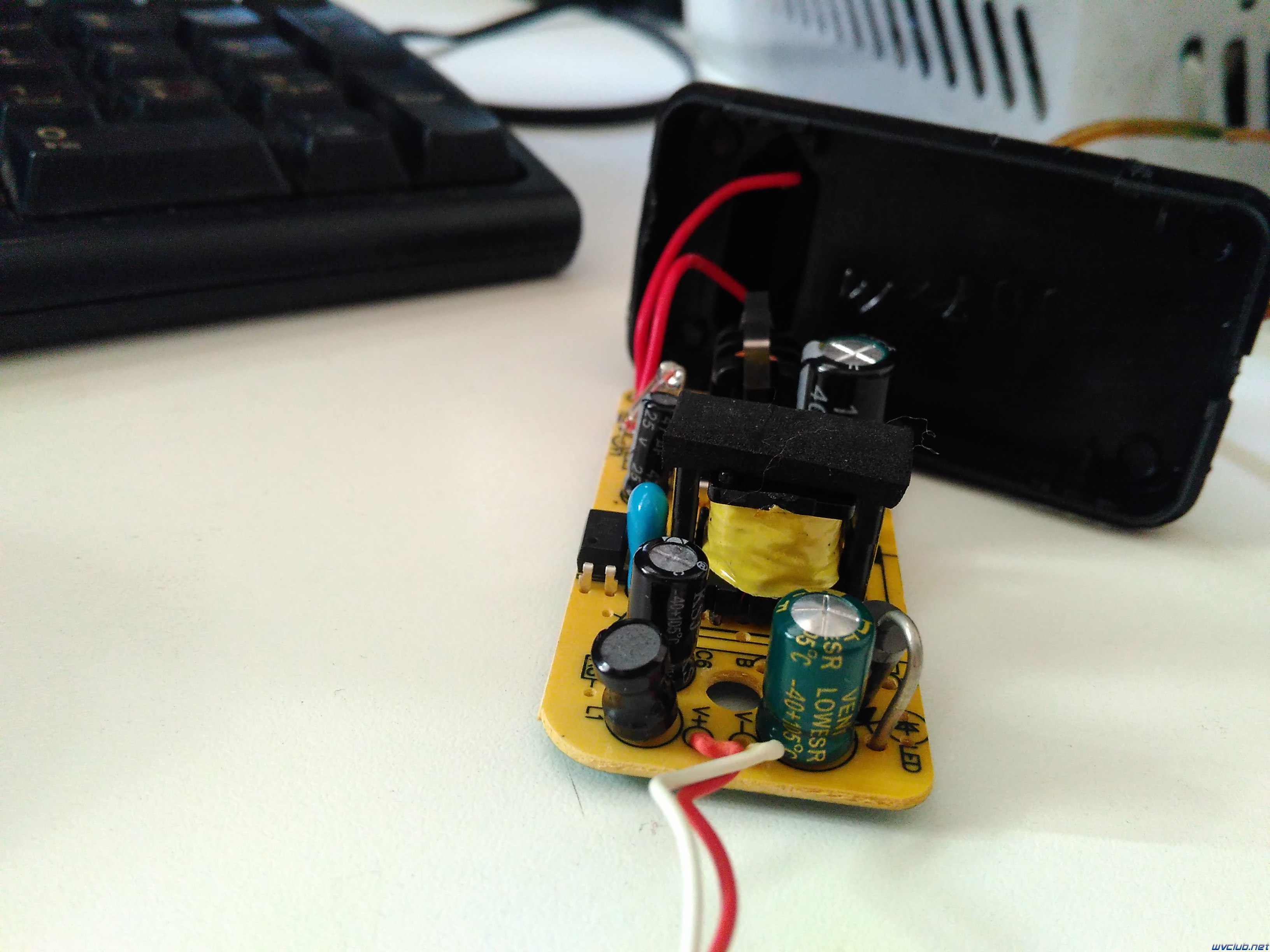

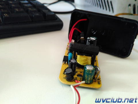

T62D сегодня не включился. Другой, не тот что глючил после перепрошивки.
5В есть на выходе БП, а не стартует, индикатор не горит. Хорошо, что у меня их 2. С другим блоком питания стартует.
Вскрыл БП, а там... В общем 1 конденсатор вспух 1000 mF х 10. Но менять, наверно, буду все.
В работе был с мая прошлого года. Хорошо, что БП внешний. Заказывал из другого города, так что по гарантии обратиться не получится.
Ничего страшного бывает. Да менять лучше все срузу пока было вскрытие. Ставьте на 16в. Поищите с маленьким ESR.
Добавлено: 03 Марта 2019, 14:00:49
Посоветовал бы твердотельные полимерные выводные конденсаторы. У них маленький ESR
