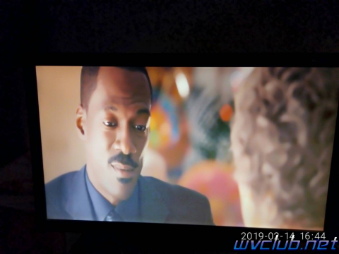

При просмотре кинофильмов в кинозалах изображение вытянуто по вертикали (просмотр на мониторе) регулировкой формата - синей кнопкой уменьшить изображение по вертикали нельзя! Можно ли надеяться, что в следующих прошивках такая функция на "синей кнопке" появится? Спасибо!
chaun73, поскольку проблема на мониторе с нестандартные разрешением экрана, то навряд-ли что-то возможно сделать, приставка разрабатывалась только для ТВ, мониторы и близко не тестировали.

Так на телевизоре тоже растягивает!! На Т64 лучше но там черные полосы! А режим CROP обрезку когда 16:9 вписан в экран 21:9  можно сделать!
Разрешение стандартное 1920:1080р или 1920:1080i формат 16:9 ! Практически все фильмы по IPTV РАСТЯНУТЫ ПО ВЕРТИКАЛИ!!!

А вы при просмотре попробуйте синей кнопкой менять разрешение до авто (см.верхний прав угол экрана), мне помогло только авто!!!

Авто - не помогло как и все другие с синей кнопки!
