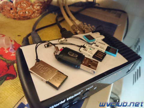

        2. USB-Картридер  с micro-SD кто-то пробовал вставлять? У меня не опознается приставкой.
Аналогично.
Аналогично.
У меня опознается и ведет себя как обычная флешка. Только у меня  в нем сонивская м2. Попробуйте вставлять не спеша, до момента как  блымать начнет и значок в нижнем углу появиться.

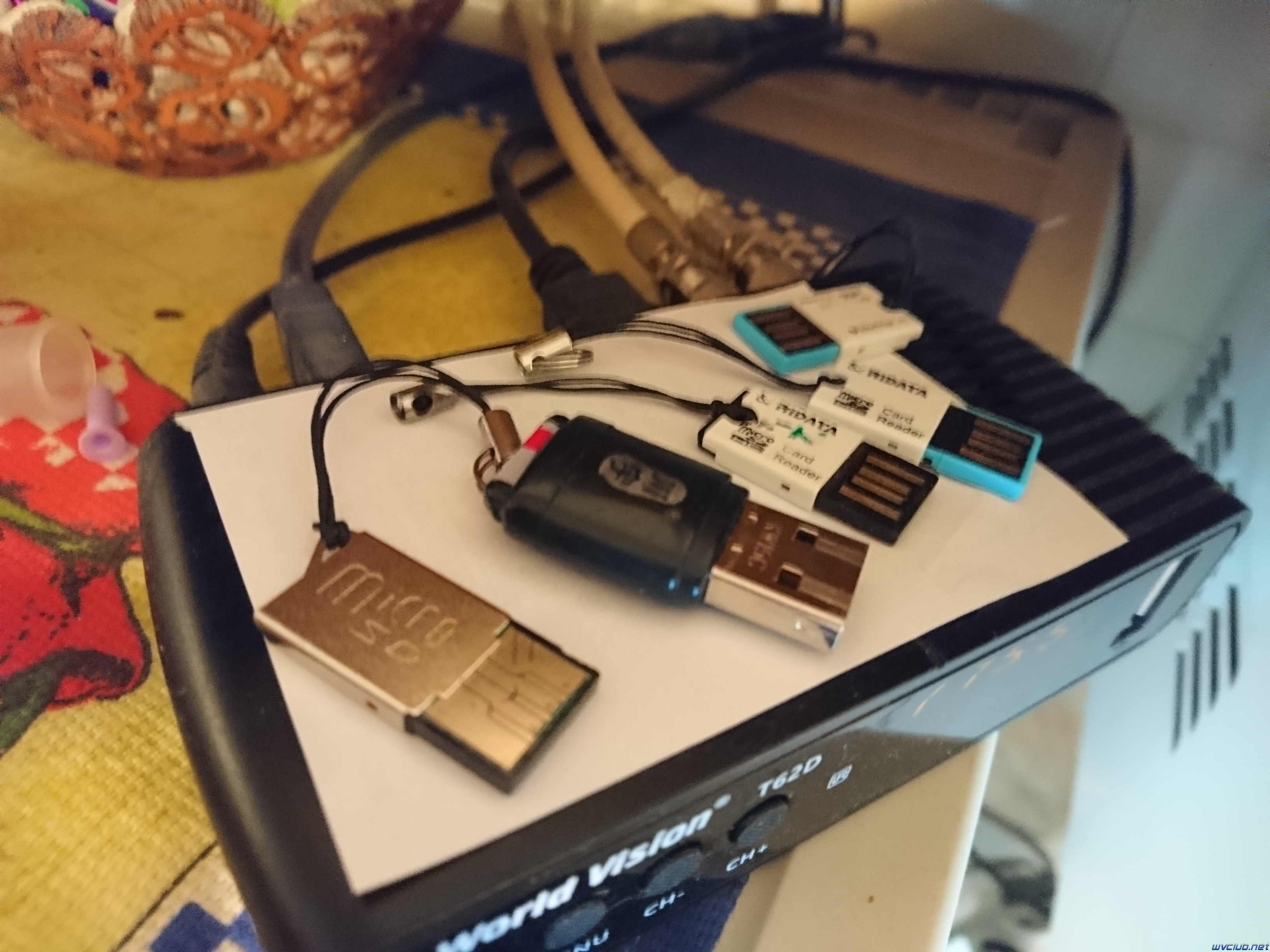

три разных типа кардридеров, с десятком различных микроэсдэшэк на двух тюнерах (и на кампутерах и смартах) = работают безпроблемно.

I_v_a_n.Это такой кардридер,у меня было такое поменял на другой и теперь всё отлично
Оффлайн yurton
Хм, тот самый USB-Картридер  с той же micro-SD еще раз после общения тут вставил - а он заработал :)

Картридер не работает на T62D!!!
Оффлайн Walden321
  • -> Вас поблагодарили: 108
  • Сообщений: 79
  • Репутация: +118/-0
  • Модель ресивера: t62m
Та всё работает.
Как писалось выше: все зависит от качества картридера, а от себя добавлю: от чистоты контактов как самого USB, так и от чистоты контактов слотов картридера.
Реже - контакты слотов надо "подаставать", потому что они, со временем, хуже прижимаются к контактным поверхностям карт памяти вследствие потери пружинящих свойств. Для этого картридер придётся разобрать и собрать.
Для статистики: за всё время пользования единственным мульти-картридером (это примерно лет 10-15), пришлось разобрать вот только в этом году, потому что вообще потух. После "поднятия" контакотв его контактных площадок - стал как новый.
В большинстве случаев достаточно очистить сухой ватой контакты USB соединия: как в приставке ("мама") так и в картридере, флешке или WiFi-адаптере (это всё "папы").
На зубочистку тонкий слой ваты, пару поперечных движений по контактам USB и дело пойдёт.
