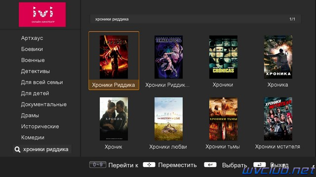

Т64lan интересное свойство
В ivi в поиске набираю"хроники Риддика" вылетает в перезагрузку :'(
« Ответ #126 : 03 Февраля 2019, 18:40:28 »
Cergey, два раза ушел в ребут, но попробуй после поиска выдержать паузу, не нажимать кнопки и дать ему расчехлиться, потом как картинки обложек прогрузятся, то уже далее выбирать фильм к просмотру.
P.S Самое что интересное это нашел этот фильм раза с 10 если не 12, без конца набирал запрос, в итоге вот что получилось.
Тему разделю эту и сделаю отдельно для обсуждения IVI
