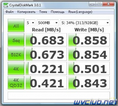

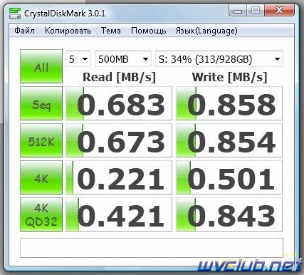

Всем доброй ночи! Лично у меня на старой соньке через SCART(вход 1) гул есть, по входу 2(через RCA) такой же гул! Громеость соньки 2\3,на приставке так-же! Кстати показалось,что при максимальной громкости Т-64LAN  на выходе мин- джека появляется перегрузка по звуковому сигналу. До этого был подключен к *********D. Гула не было. Думаю проблема с землей,точнее с земляными петлями, делаю новый провод Jack 3.5-SCART и покручу сетевые вилки+ развязка по антенному входу ! Правда распайки мини джека никто не подсказал (саму приставку и кабель на даче оставил, пока не посмотреть). О результатах отпишусь! По скорости LAN- кто  нибудь тестировал реальную скорость по сравнению с  адаптером WIFI ? Вот ссылка на статью про адаптер на чипе SR9700 (
) . В нете пишут про чип AX88772A, реальный USB 2.

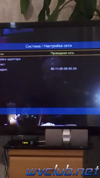

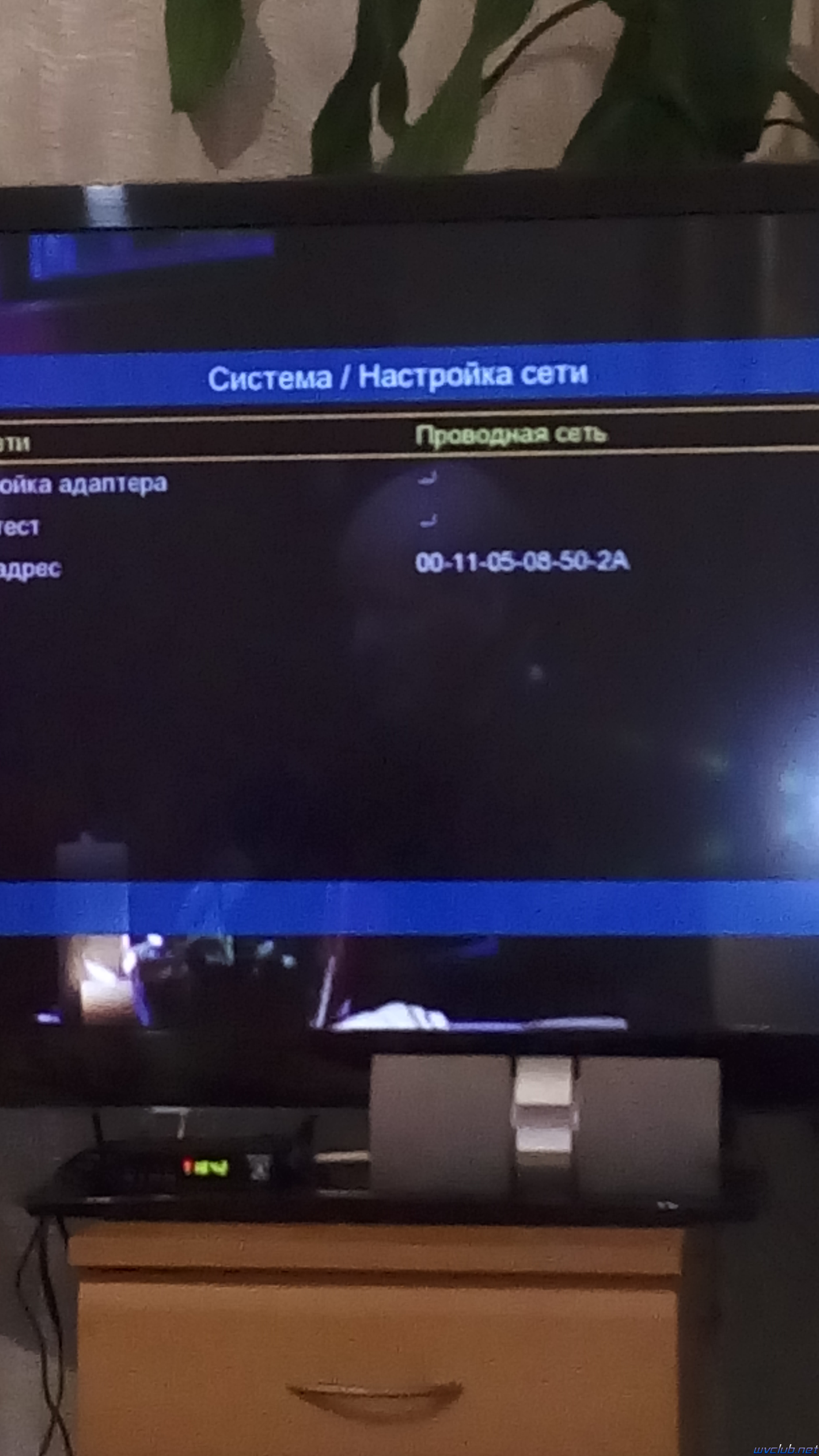

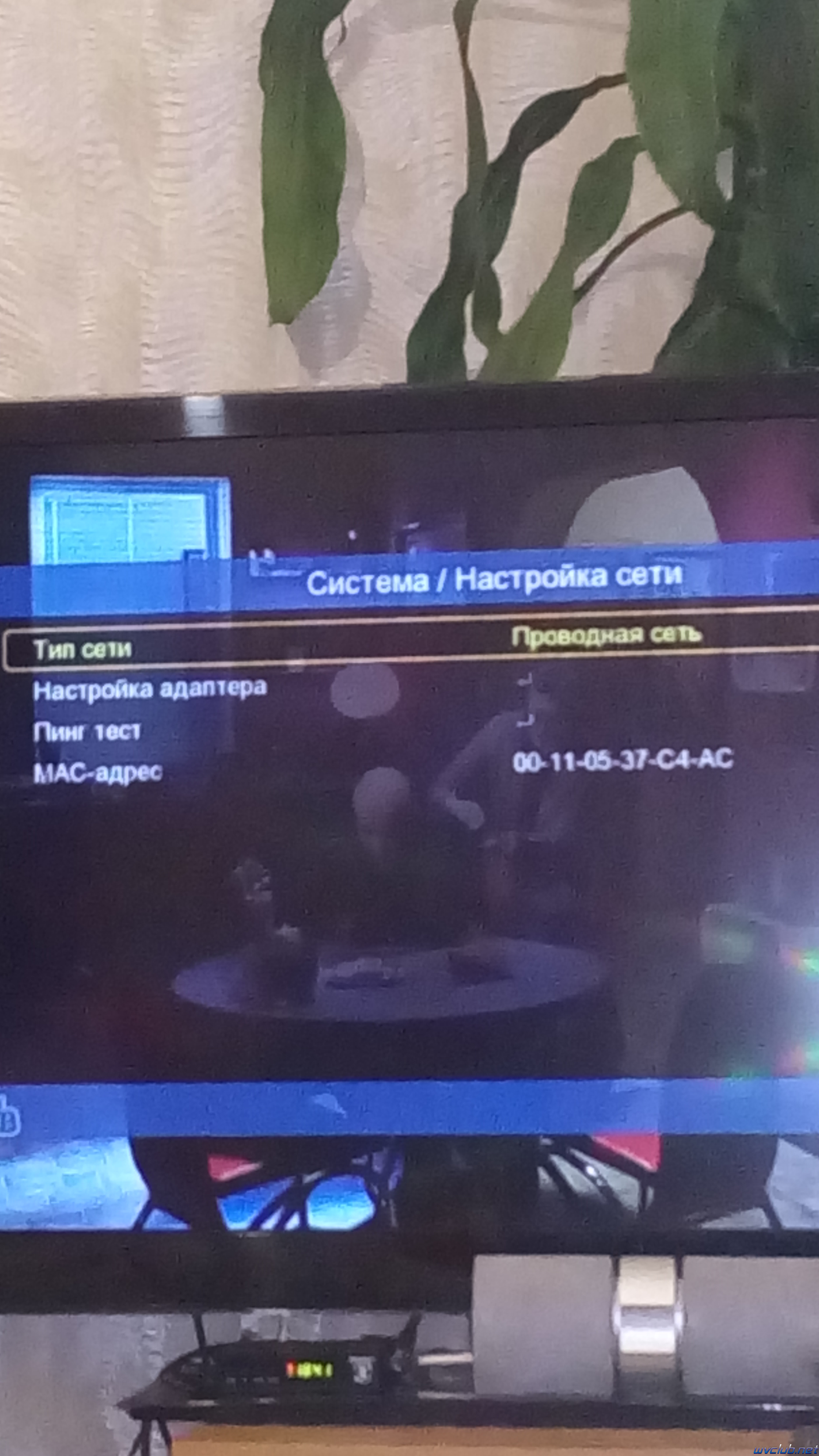

А что, больше ни у кого мас-адрес не меняется при перезагрузке???
 И вообще интернет медленный очень. У меня провайдером заявлено 70мбс. Фильмы в приставке в медиатеке загружаются медленно(иконки) Хотя воспроизведение в принципе приличное.
Канал тв из "приложений" не загрузился ни один.
Адрес меняется, причём, Как я заметил, только вторая половина
00:11:05:bb:98:41
00:11:05:57:42:2d
00:11:05:e6:79:e8
« Последнее редактирование: 02 Января 2019, 17:53:30 от Cergey »

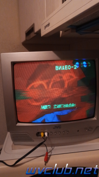

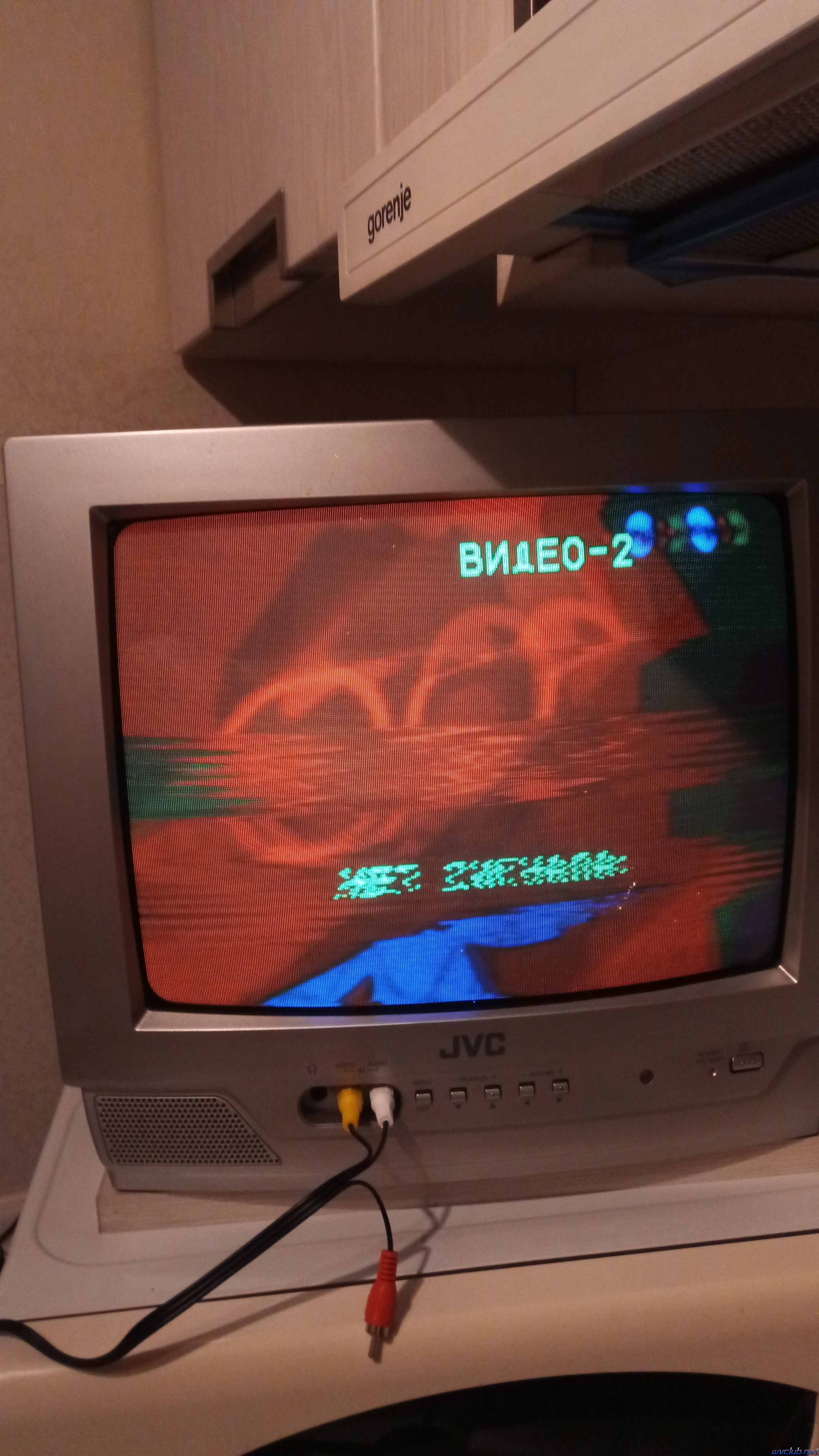

Далее подключился к кинескопному 29" Samsung CS-29Z47HSQ, есть 1 вход RCA. После подключения к данному телевизору на черном экране шла мелкая горизонтальная рябь, звука не было.
Далее подключился к кинескопному 14" JVC AV-1401AE, есть 2-ва входа RCA. После подключения к данному телевизору на картинка появилась но с "дикими" искажениями и треск вместо звука. Фото JVC прилагаются.
Поясните, что я делаю не так?

И вас щас обругают-что не читаете тему сначала.На гул жаловались уже.Мнения жалобщиков и авторов разошлись.Авторы считают-что виноват не разъем вместо RCA, а старые телевизоры и неправильная земля в них.
Обещали ее раз обсудить и прийти к общему мнению и рекомендациям.Почитайте -ранее...
