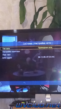

Оффлайн Cergey
  • Модель ресивера: t64lan
А что, больше ни у кого мас-адрес не меняется при перезагрузке???
 И вообще интернет медленный очень. У меня провайдером заявлено 70мбс. Фильмы в приставке в медиатеке загружаются медленно(иконки) Хотя воспроизведение в принципе приличное.
Канал тв из "приложений" не загрузился ни один.
Адрес меняется, причём, Как я заметил, только вторая половина
00:11:05:bb:98:41
00:11:05:57:42:2d
00:11:05:e6:79:e8
