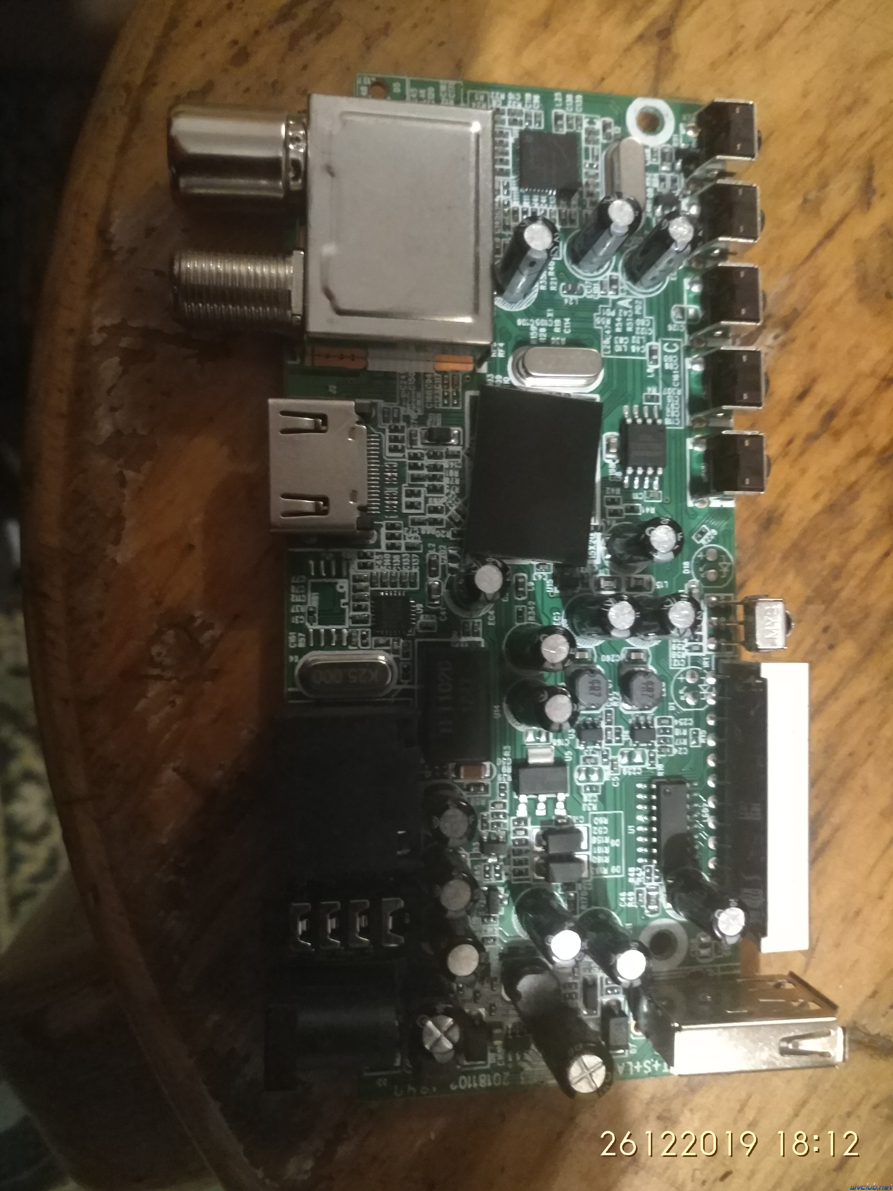

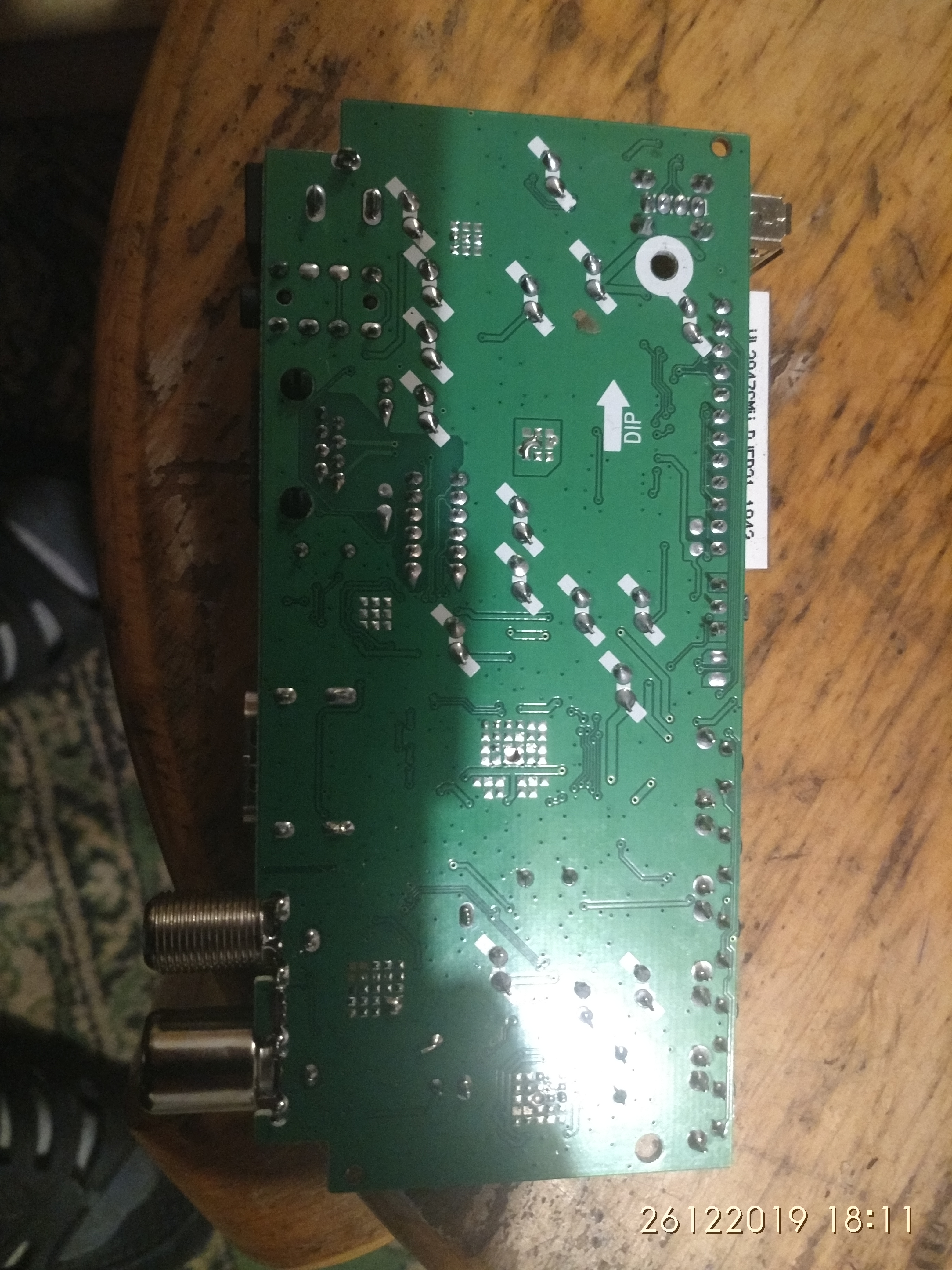

Проблема решилась, оказалась виновата кнопка "М" на самом тюнер. Аккуратно отклеил пломбу разобрал, проверил половину кнопок тестером все работают хорошо. Но когда собрал решил зажима при включении все кнопки, и когда нажал на М и её держал он думал а потом бакс заработало все, и все работает стабильно без проблем, прошивка последняя, сброс сразу сделал. Но стоит кнопку М отпустить как тут же ловлю ошибку FAIL. Решил эту кнопку зажат механически, положил бумажку и замотал изолентой, пока сделал так. Может позже разберу его заново и кнопку изнутри зажму принудительно. А так все работает стабильно, на пульт реагирует отлично, с пульта и выключается и включается.
Добавлено: 26 Декабря 2019, 18:14:11
Добавлено: 26 Декабря 2019, 18:15:54
Есть еще видео запуска и перепрошивки как всегда ошибка FAIL если не зажат кнопку М. Видео выложу завтра.
