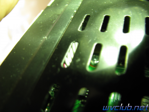

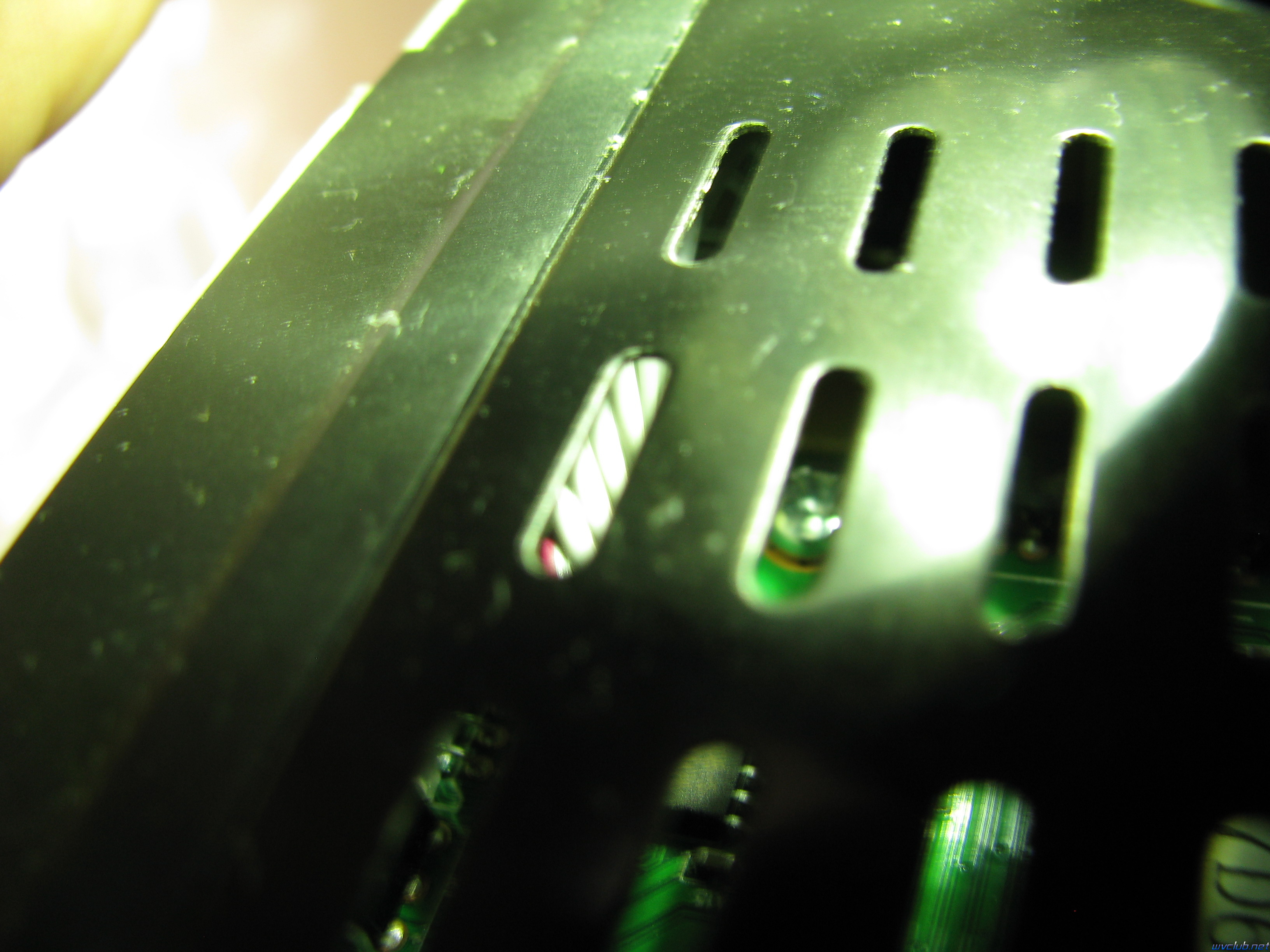

Было такое предположение по поводу не подключенных кнопок, сомневаюсь что что-то увижу через отверстия.
Не работают кнопки на панели
« Ответ #7 : 07 Января 2018, 09:53:12 »
  Если подсветить фонариком, разъем хорошо виден за левой строной индикатора. Через две левые ближние к "морде" прорези в крышке корпуса его можно даже попробовать придавить, если подключен с перекосом.
  Маркированный красной полосой провод должен быть со стороны центра платы
« Последнее редактирование: 07 Января 2018, 10:49:53 от Bazilio »

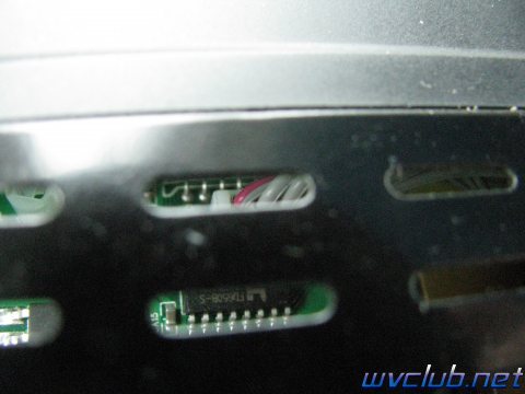

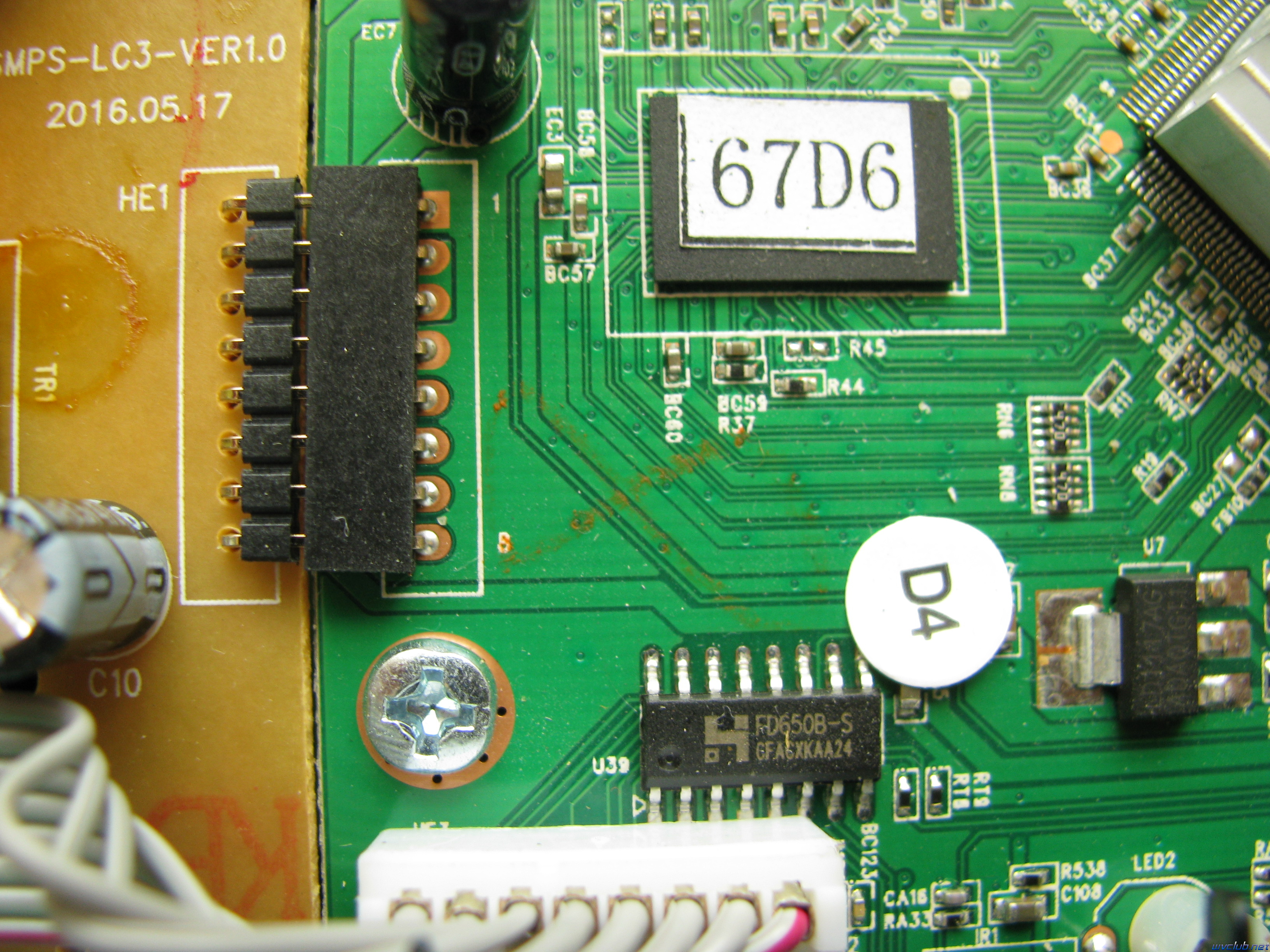

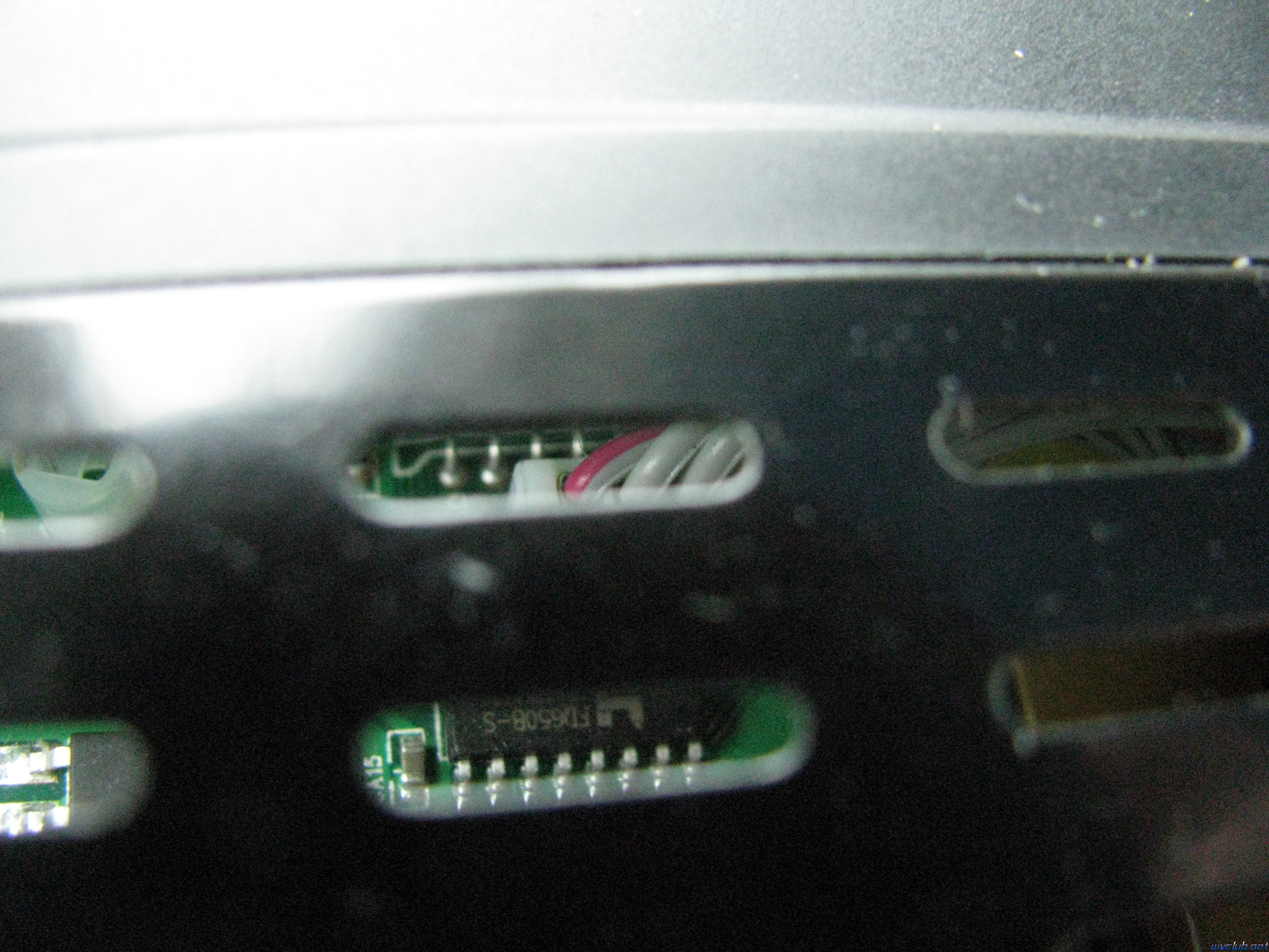

У меня тоже не работают кнопки. Работали они изначально уже не помню. В сервисный центр надо пересылать по почте. Обновил до последней прошивки кнопки так и не заработали. Заметил только что ресивер перестал зависать. Рядом с разьемом от кнопок есть чип на всех фотографиях его маркировка не заметна. Может причина в нем. И если его заменить не заработают ли кнопки? Ресивер пока не вскрывал тк на гарантии. Может кто выложит фото этого чипа у разьема. И каковы ваши мнения по отказу кнопок.
« Ответ #10 : 17 Января 2018, 21:14:04 »
   Фото чипа - не проблема. До его замены не мешало бы проверить, поступают ли на его входы сигналы с кнопок.
   Описание конечно экзотическое, но схема читаема
« Последнее редактирование: 17 Января 2018, 21:38:53 от Bazilio »

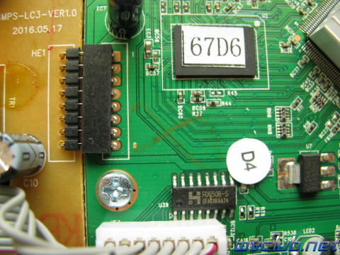

Если индикатор работает, то чип должен быть исправен, тк подключен к тем же контактам. Либо както резистор на 2 кОм сдох, что маловероятно или сбой прошивки, нет опроса клавиш или они отключены както из прошивки. Прошивку менял и делал сброс на заводские настройки. Чип вроде без внутренней прошивки, чтобы она слетела. Пока в раздумии о вскрытии тк на гарантии. Случайно нажал сразу на две кнопки, потом на другие и тд. В зависимости от сочетания кнопок гаснут сразу несколько разных сегментов. Спасибо за фото и схему. Можно ли еще фото самих кнопок со шлейфом.
« Последнее редактирование: 19 Января 2018, 00:04:25 от OlegE »
« Ответ #12 : 19 Января 2018, 20:44:23 »
Выложенное фото из старых запасов. Тюнером сейчас пользуются мои домочадцы, и мне не хочется трепать им нервы "вскрытием". Так что извините.

« Ответ #13 : 20 Января 2018, 10:20:02 »
Вот такое есть фото
