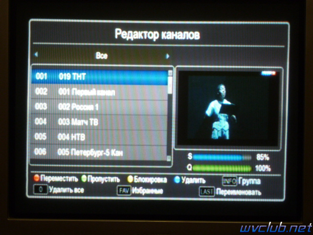

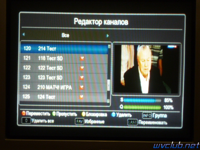

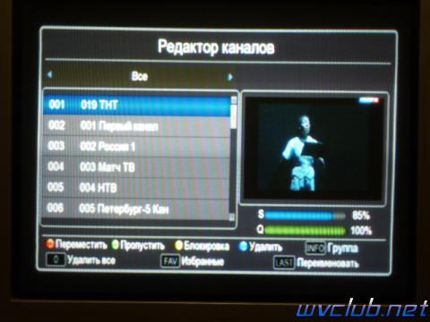

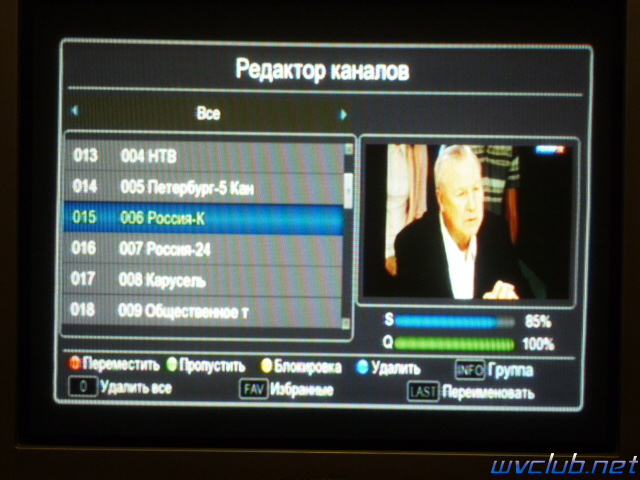

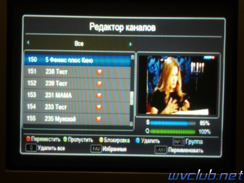

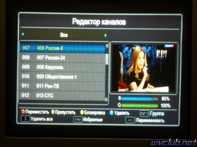

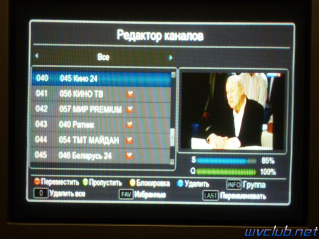

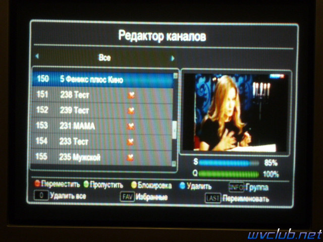

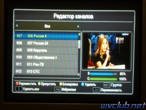

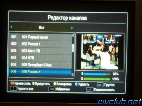

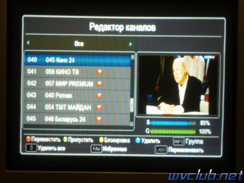

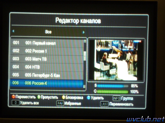

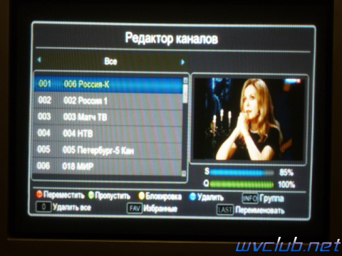

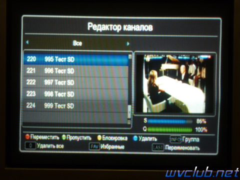

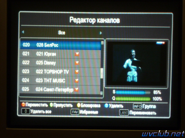

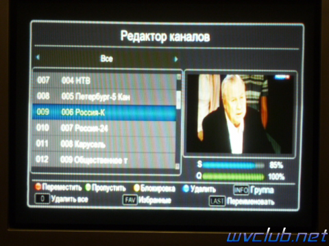

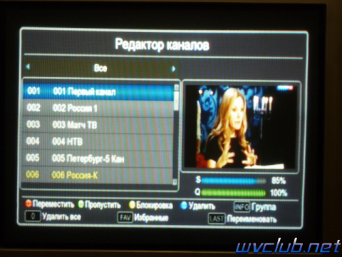

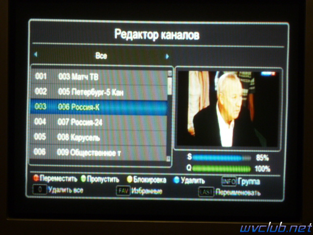

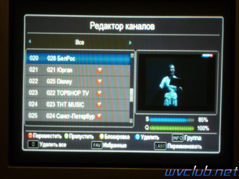

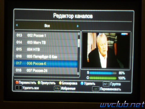

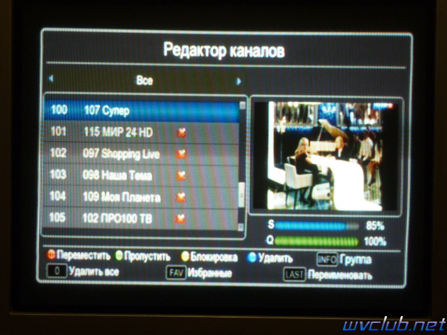

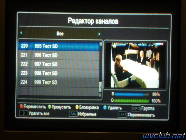

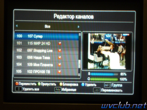

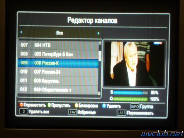

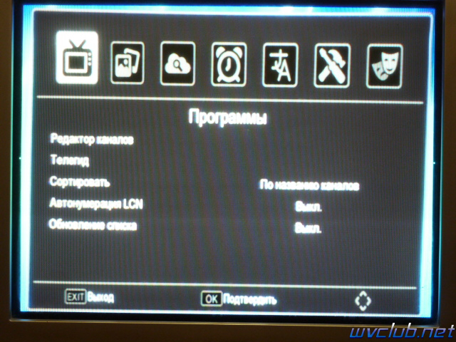

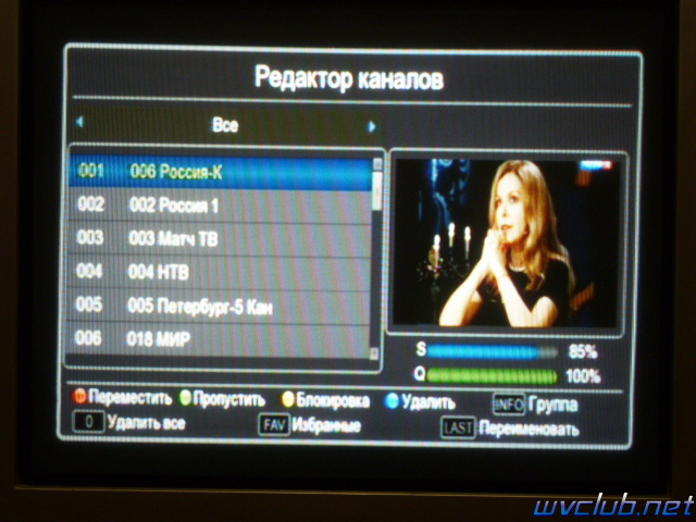

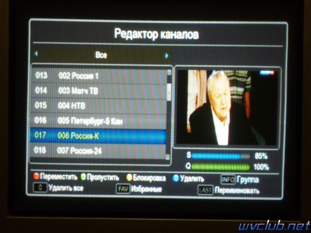

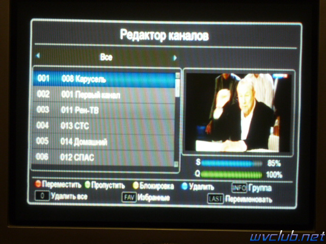

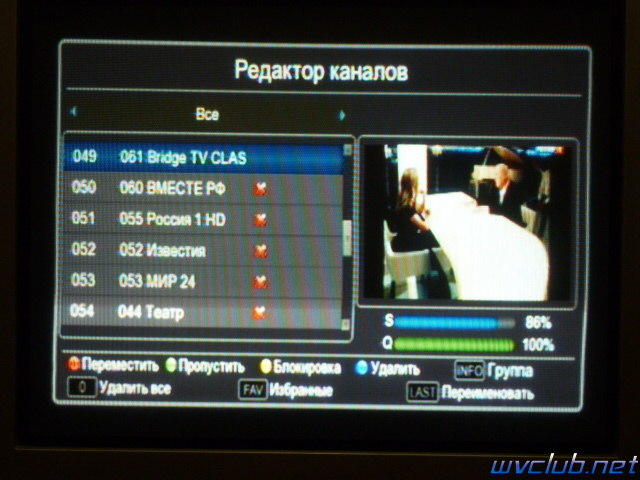

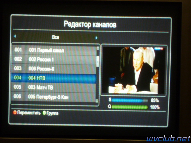

Поэкспериментировал.
Отчитываюсь:
- сделал сброс на заводские установки
- ручной поиск в мультиплексе 338 МГц (как на видео с тестирования потока) - сортировка работает
Дальнейшие действия на видео (P1090368.MOV):
- сброс каналов. Ручной поиск 130 МГц (первый мультиплекс оператора ссылка) - сортировка работает
- добавил ручной поиск 138 МГц (второй мультиплекс оператора) - сортировка работает частично
- добавил ручной поиск 338 МГц (третий мультиплекс оператора) - сортировка работает непонятно/не работает
Экспериментировал с сортировкой при сокращении количества каналов. Последовательно удаляя каналы из конца списка. Результата нет, каналы в редакторе не переставляются. Но, при удалении каналов из конца списка, меняется порядок каналов в начале списка. Скрины ниже.
Возможно завтра буду проверять старые прошивки с обновлением приложений (по совету Sanches235).
Но! Сложно назвать нормальным работу текущего ПО....
P.S. Видео по ссылкам удалю через неделю.
« Последнее редактирование: 04 Февраля 2019, 22:14:40 от Phoenix »
