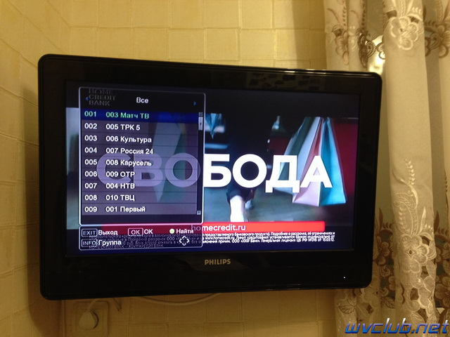

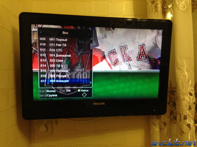

Вот с теми настройками что на фото сделай ЗАНОВО сканирование и покажи на фото что СРАЗУ получилось
Сейчас именно возможности нет выложить фото (не дома). но разницы не будет это точно пробывал не один раз именно с сортировкой по названию (другие сортировки не пробывал). Нужна именно по названию.

Ну вот дома попробуй ЕЩЕ раз и скинь фото (СРАЗУ после сканирования при этом не надо в редактор каналов входить, выбери для просмотра первый канал кнопкой 1, потом нажми ОК -  список и покажется - вот его и сфоткай)
И номер в начале (004 и прочее) в название может не входить скорее всего, сортировка тогда  должна быть по алфавиту текстовой части
Sanches235, если нужна именно по названию, то верните LCN в активное состояние как фильтрацию, так и функцию и список выстроится как положено от 01 до....сколько каналов

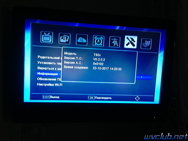

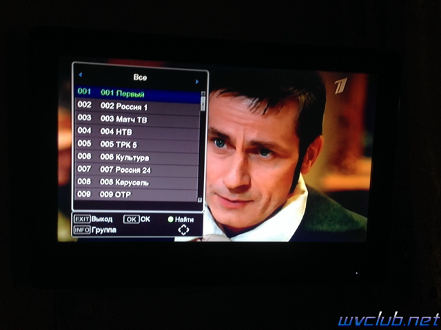

Эти фото с прошивкой 17 года. Как и должно быть по названию каналов.
Добавлено: 16 Января 2019, 07:17:30
Добавлено: 16 Января 2019, 07:19:09

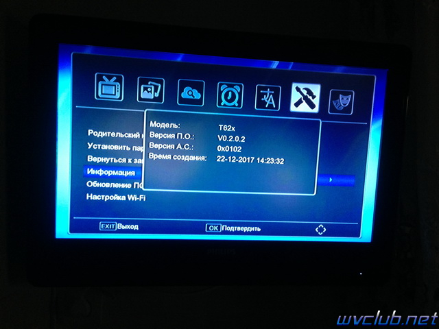

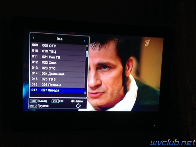

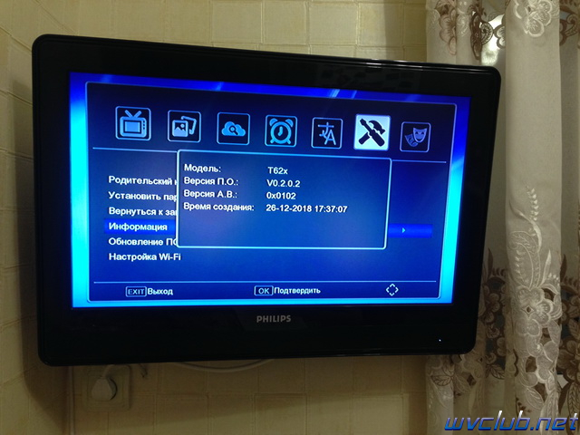

А эти фото с полследней прошивкой 18 года.
Добавлено: 16 Января 2019, 07:22:15
Я бы остался на прошивке 17 года, но на ней зависания при переключении каналов. В прошивке 18 года их убрали. как бы их состыковать. Да и редактирование каналов в прошивке 17 года(перенос вверх вниз) работает безупречно.
Как быть?

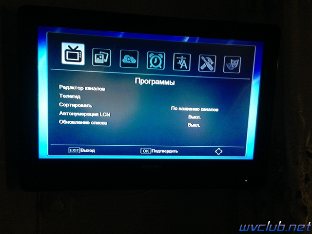

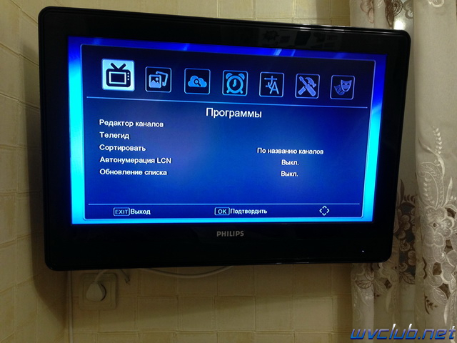

Sanches235, если вам нужна такая сортировка по логической нумерации, то её наоборот нужно включить, по той причине что у вас она отключена все проблемы. Вы определитесь просто что требуется сортировать в ручную или выстроить каналы согласно сортировки провайдера.
Если вы думаете я непробывал разные конфигурации меню, то ошибаетесь. Вариантов не много. Но почему в 17 году норм
, а в 18 году "беда".
Добавлено: 16 Января 2019, 09:31:55
По названию значит по имени (если не ошибаюсь). значит все должно работать, т.к начало имени 001, 002 и т.д. Все логично с виду,но .........
