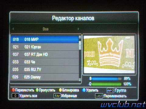

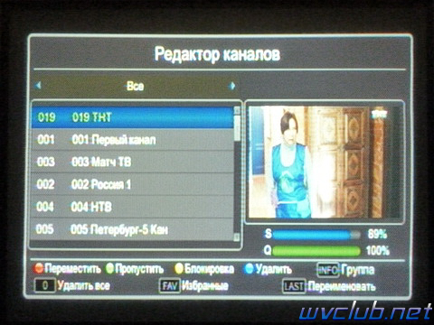

Сразу после покупки перепрошил на версию взятую с форума, из соответствующей темы. (01.PNG)

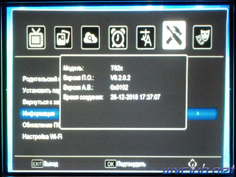

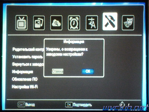

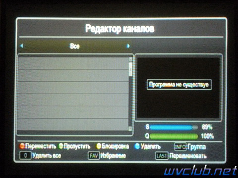

Поскольку многочисленные предыдущие попытки сортировки ни к чему не привели, для чистоты эксперимента возвращаюсь  к заводским настройкам. (02.PNG)

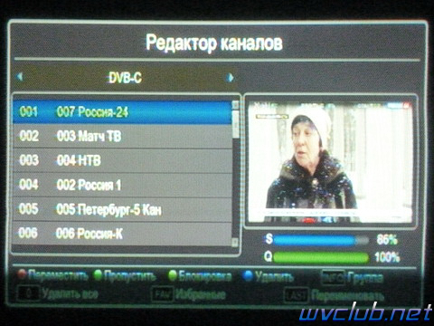

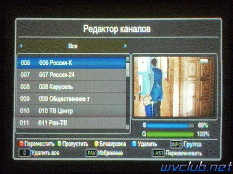

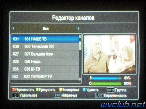

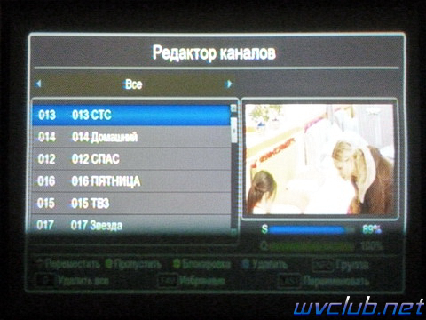

После автопоиска каналов, с настройками по умолчанию, сортировка произвольная (03-08.PNG).

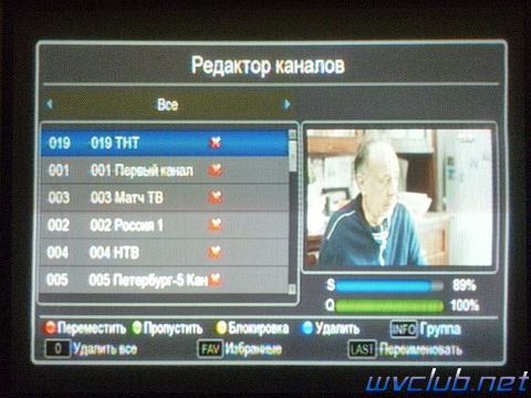

Далее по инструкции с первой страницы темы, удаляю найденные каналы (09-11.PNG)

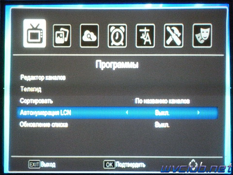

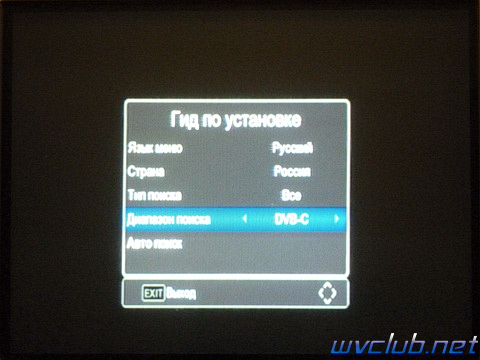

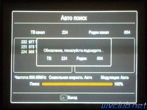

Меняю настройки сортировки (12.PNG), выполняю автопоиск каналов (результат 13.PNG).

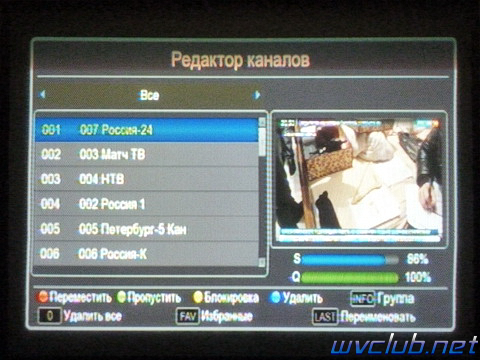

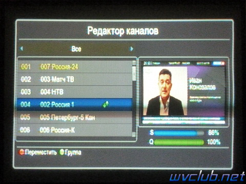

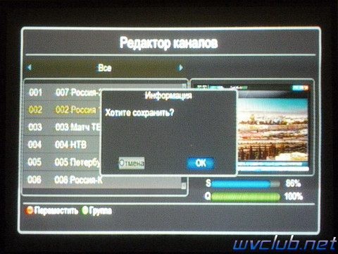

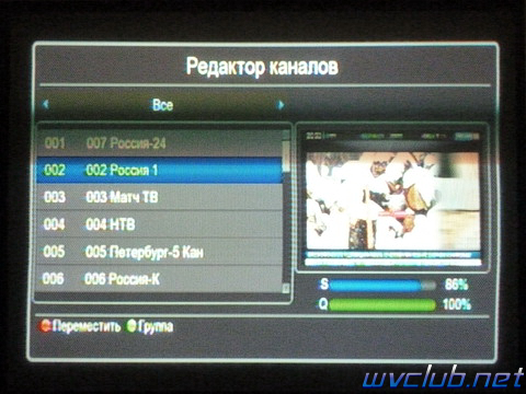

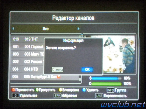

В редакторе каналов (15.PNG), перемещаю канал "002 Россия-1" с четвертого места на второе в списке (16-17.PNG), сохраняю изменение (18.PNG).

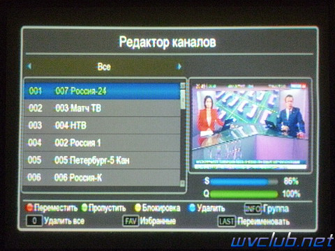

После сохранения, опять захожу в редактор каналов и вижу что канал снова на четвертом месте (19.PNG).

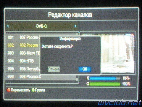

При проведении тех же манипуляций в группе DVB-C, результат аналогичный, каналы не сохраняются на новом месте после перемещения (23-24.PNG).
Здравствуйте. На кабельном тв (DVB-C) пока с сортировкой (любой), да и с перемещением, пока все это не работает должным образом. Ссылаться на инструкцию не буду, т.к вы сами все сделали. У меня таже ситуация. Ждем обновленной прошивки.
Администратору ooolexa сообщил о проблемах DVB-C, теперь ждем новой прошивы.

Phoenix, Sanches235, какой у вас оператор кабельного тв, какой населённый пункт?
Чтобы это исправить нужен поток длительностью одна минута, если у вас есть ресивер на ALI процессоре, например GI Phoenix, GI Matrix Lite, WV Premium, то записать можно на этих моделях по схеме: Как сделать запись потока вещания в DVB-C
