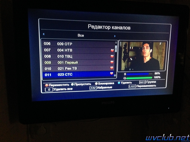

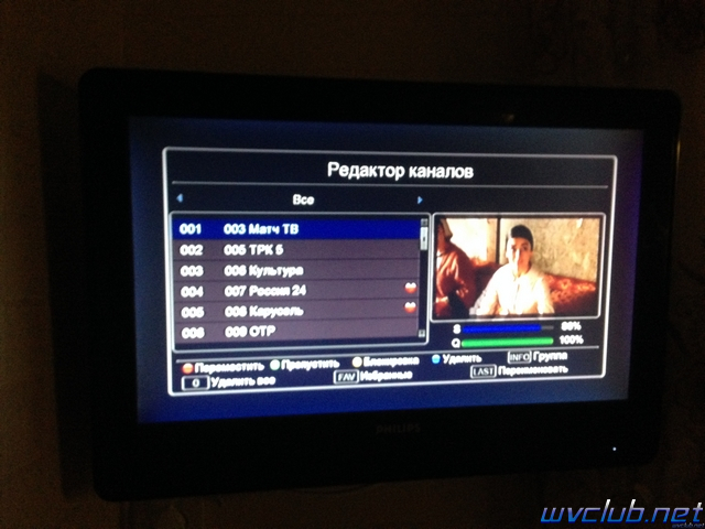

Здравствуйте! Может поднимался или нет вопрос про сортировку каналов? Проблема что сортировка канал по названию не работает, сортирует как ей (приставке) захочется. Потом подумал ну ладно решил через редактор каналов переставить их как мне хочется, не тут то было. вроде переставляет, но при сохранении возвращается как и были каналы.

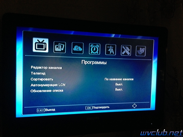

Сортировка  По названию каналов
Автонумерация LCN отключена
обновление списка отключено

суть проблемы что нет сортировки по названию каналов. есть фото меню. эта проблема идет уже давно. была какая то последняя прошивка от 2017 года когда все было ок, а после пошла такая проблема. долго сидел на ней (номер не помню).
но думаю ладно есть же в меню редактор каналов, где можно их переставить как и куда угодно, но не тут то было. каналы вроде передвинуть можно куда угодно вверх вниз списка, но при сохранении все перемещения возвращаются в исходное. Сортировка списка есть на фото.

Sanches235, фото грузить можно и меньше размеры чтобы можно было разглядеть, вам выше советуют правильно, произведите сканирование и покажите что в начале, фаворитный список не может сортироваться по алфавиту, так как он поддерживает сортировку которую вы ему задали в редакторе каналов, не путайте общий список и фаворитные группы, а то вообще салат начинает уже получаться.

Если посмотреть фото где меню редактор каналов, то там как раз список отсканированных каналов. А про отключение сортировки чтобы перемещать, то без разницы что там стоит все равно возвращает список как был.

Когда идет скан то каналы появляются как положено по названию (001_название канала и т.д по возрастанию).
