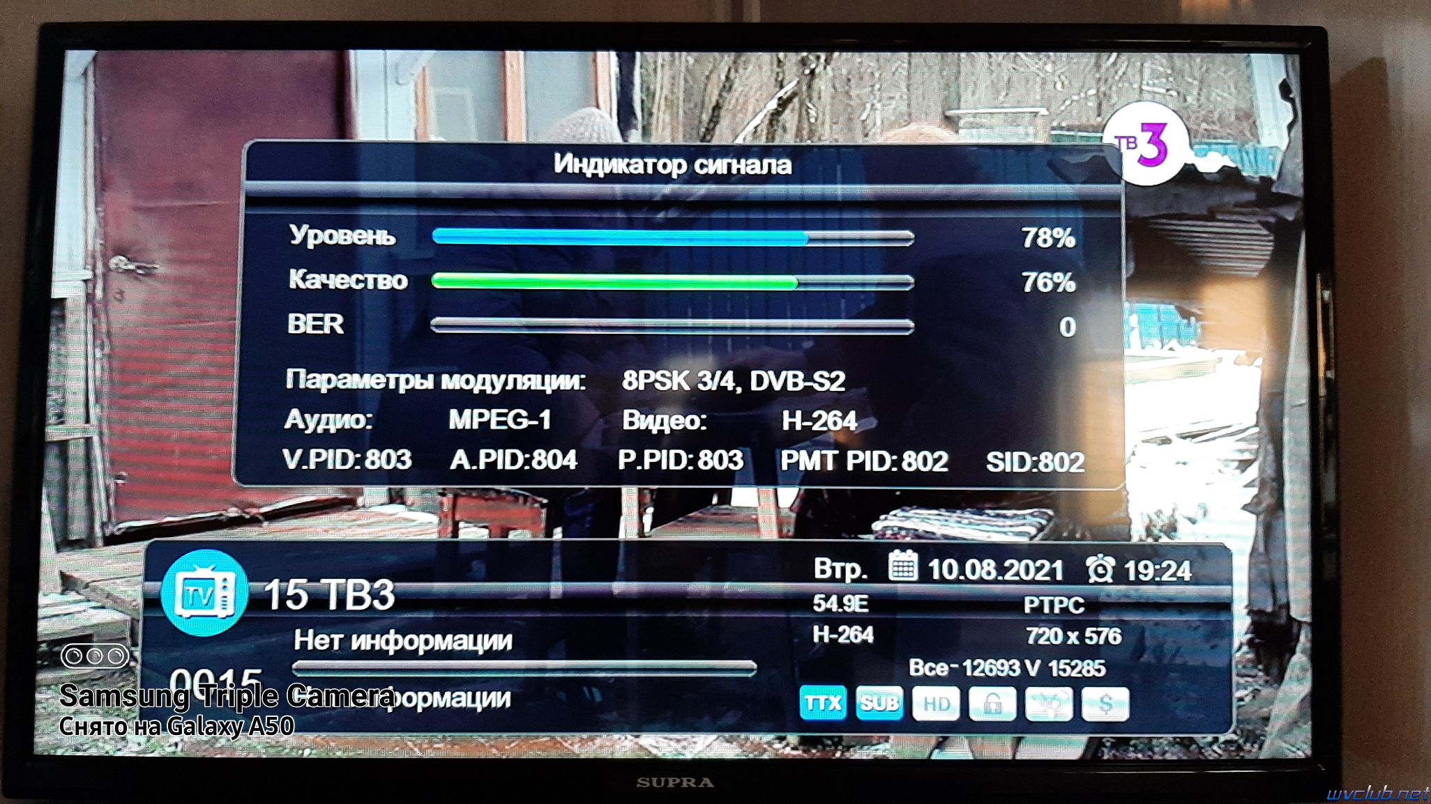

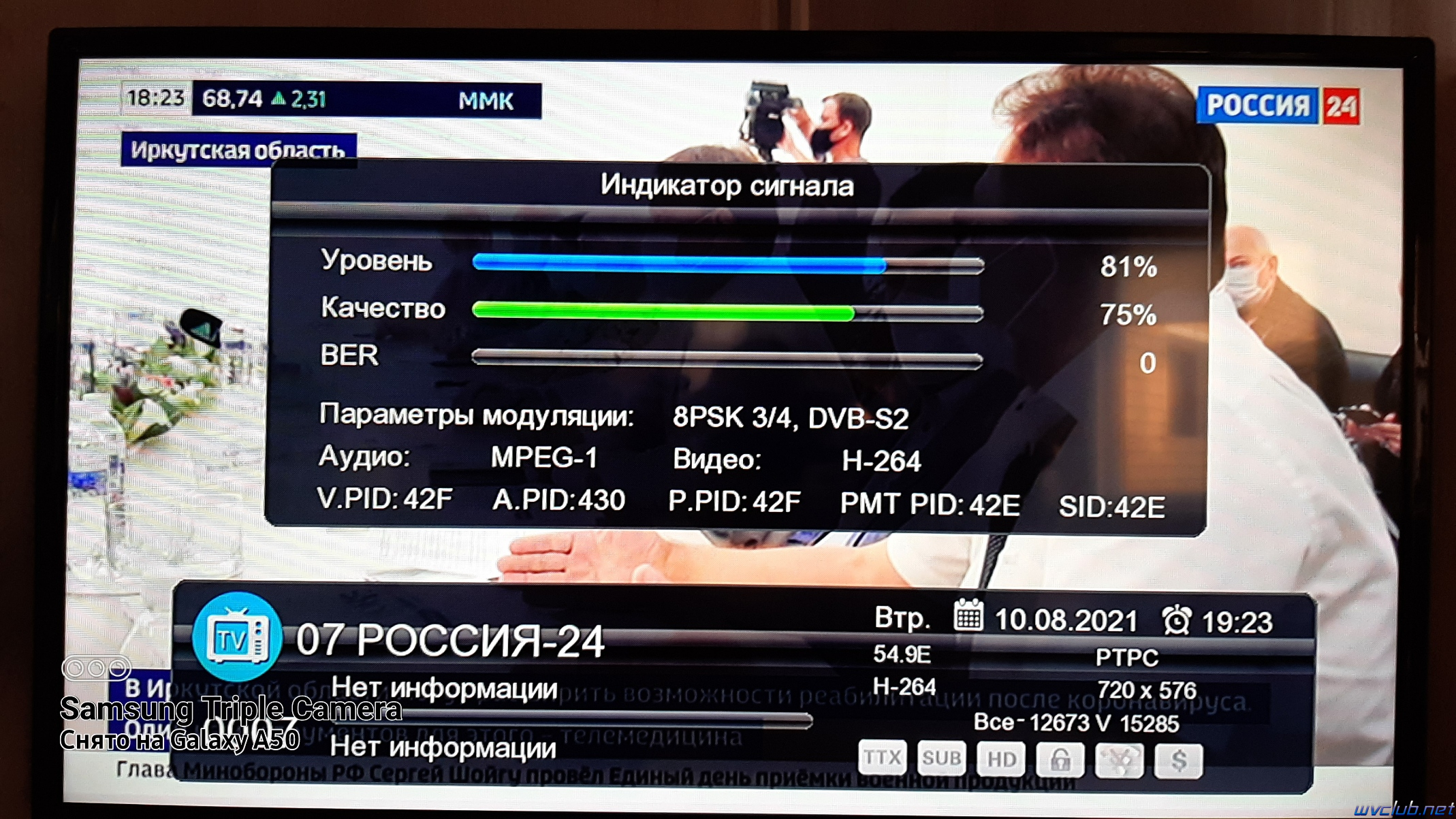

Оффлайн GREG-1
  • -> Вас поблагодарили: 11
  • Модель ресивера: WORLD VISION FOROS COMBO T2/S2
Amw мой ресивер Foros combo T2/S2/C  антенна 1.1 все транслируется отлично вот фото
