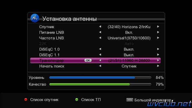

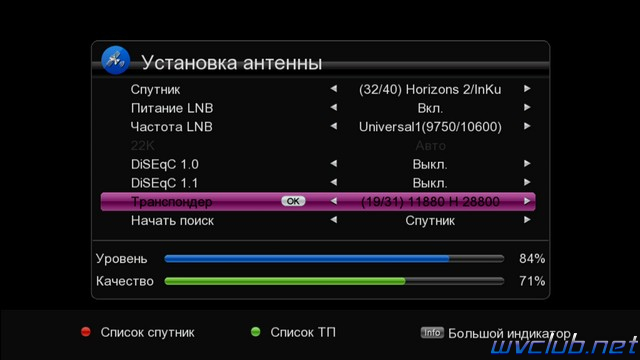

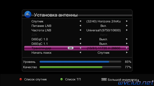

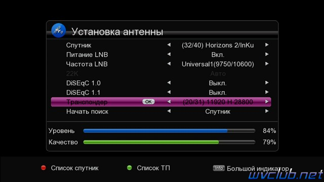

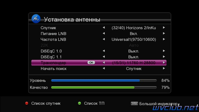

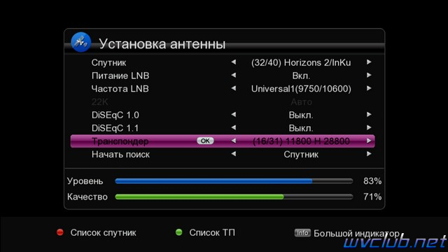

У меня такая проблема на 85 спутнике не работает трансподеры со скоростью 28800 скорость 30000 работают без проблем Diseqs менял за ведомо рабочий тюнер World Vision Foros Combo остальное все работает отлично за ранее блогадарю за помощь
krasilnickov, проблема на вашей стороне, проверяйте конвертор, правильность и корректность настройки сигнала. Скриншоты в прикреплении какой сигнал в моём месте инсталляции.
