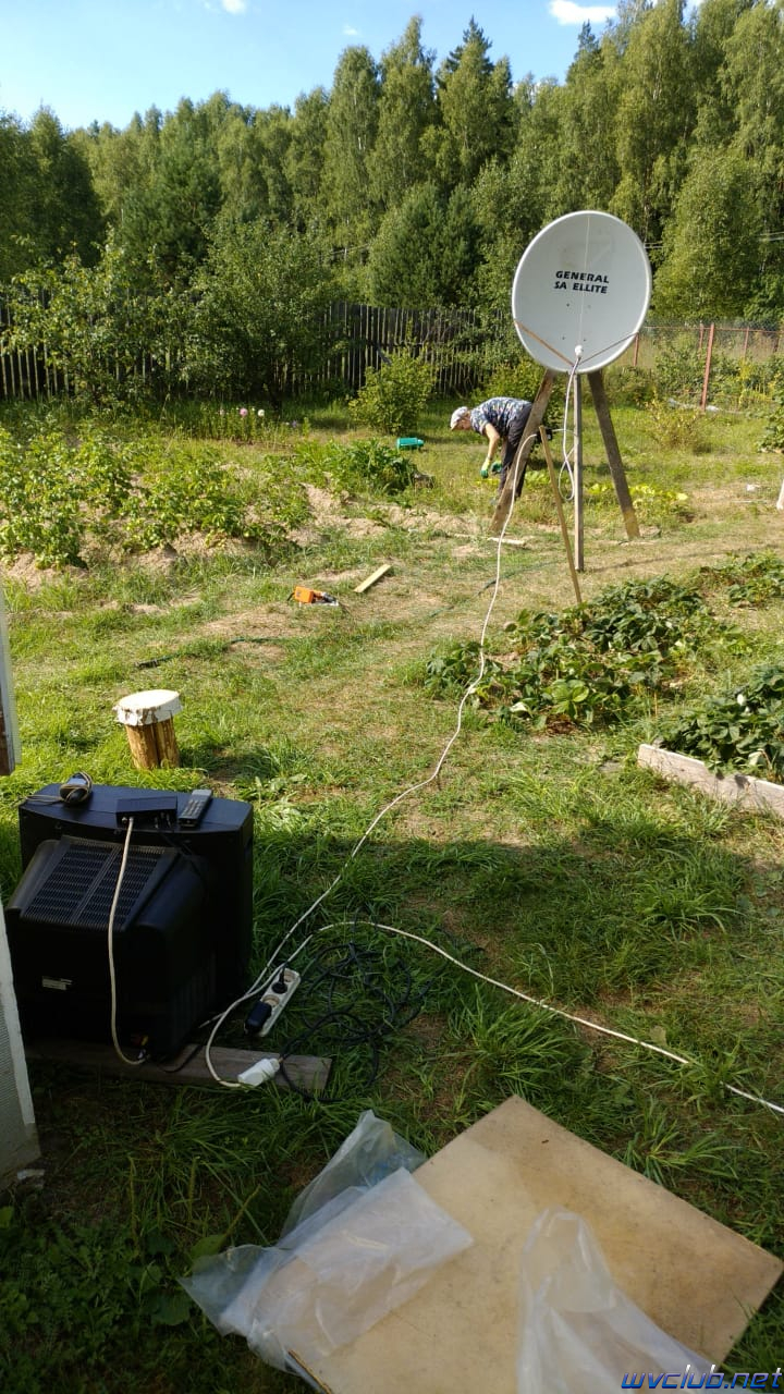

Ну, настроил на спутник по стрелочному "финдеру", поставил телевизор с ресивером рядом... Слепым поиском сигналы находятся, например 12263V27500 хороший сигнал на русском про туркмению. А 12674V15284 - по нулям.
Вопрос, если (вдруг) мой ресивер не работает T2 MI, то будет он "качество" показывать? Тот канал, который поймался напиcано MPEG4.
Правда тот сигнал, что я поймал слепым поиком вроде бы со спутника 52°... ( в интернете нашел)

Доворачиваю 3° - деревья начинают мешать. Сейчас еще один столб вкопаю на участке.  ;D
Это сигнал со спутника TürkmenÄlem/MonacoSat @ 52° E...
Надо настроить антенну на 55Е по этой частоте 11265 V 30000 - потом более точно вытягивать сигнал на 12674 V 15284 , а у вас 52Е ...
Если я пропустил, то ещё раз напишите какой размер у антенны и  конвертор установлен линейной поляризации, а не круговой?

Спасибо, иду пробовать. Конвертер линейной поляризации DVS-U201 тарелка 1030х930
Пока не получается. Лес начинает мешать. Переставлю антенну. Таймаут.
Всё равно ничего не получается... Ещё можно ли в каком месте прибавить-усилить? Может конвертер получше взять? Или satfinder нужен хороший? Встроенного в foros combo T2/S2/C не достаточно. У меня два WiFi адаптера не работают с этим ресивером. Надо другой.
Тогда лучше специалиста в этом деле пригласить.
Конвертор повернуть по часовой стрелке на градусов 10-15, если стоять лицом к антенне - может приём сигнала улучшиться.
Вот сайт вам в помощь по настройке  >>>ТЫЦ<<<
Столб должен стоять вертикально, желательно проверить...
« Последнее редактирование: 25 Июля 2021, 15:35:51 от igor68 »
Всё получилось!!! Ура. Как Вы говорили, сначала поймал 11265 V 30000, добился "зеленого", потом выставил 12674 V 15284, там сначала был желтый цвет, потом подкрутил на зеленый. Первый мультиплекс появился. Огромное Вам спасибо.
Конструкция пока хлипкая, буду делать капитальную и всё сначала...
Конвертер так и стоял, в этом я уже разобрался - у меня 39°, а спутник 55°.
« Последнее редактирование: 25 Июля 2021, 15:58:15 от Amw »
