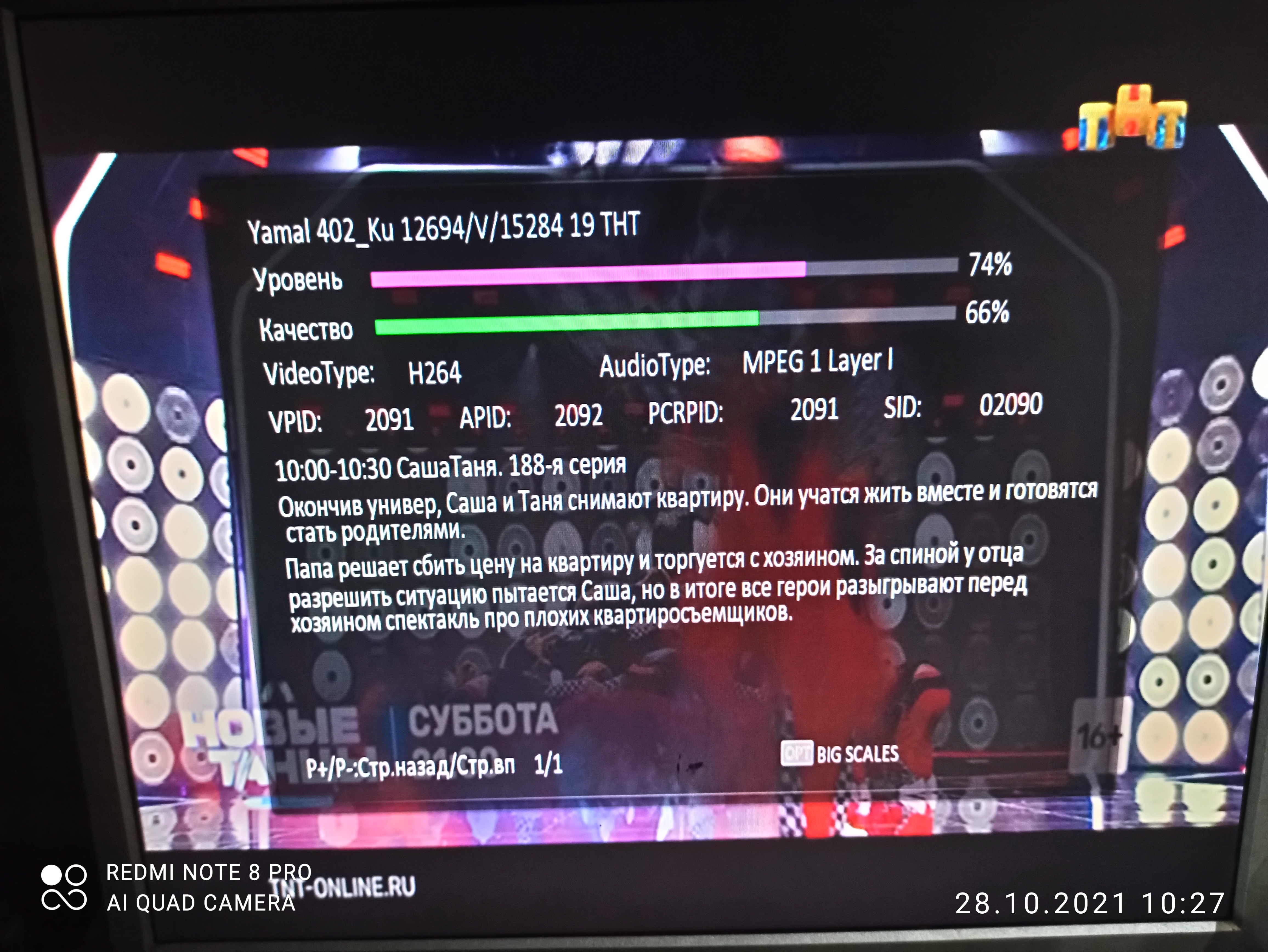

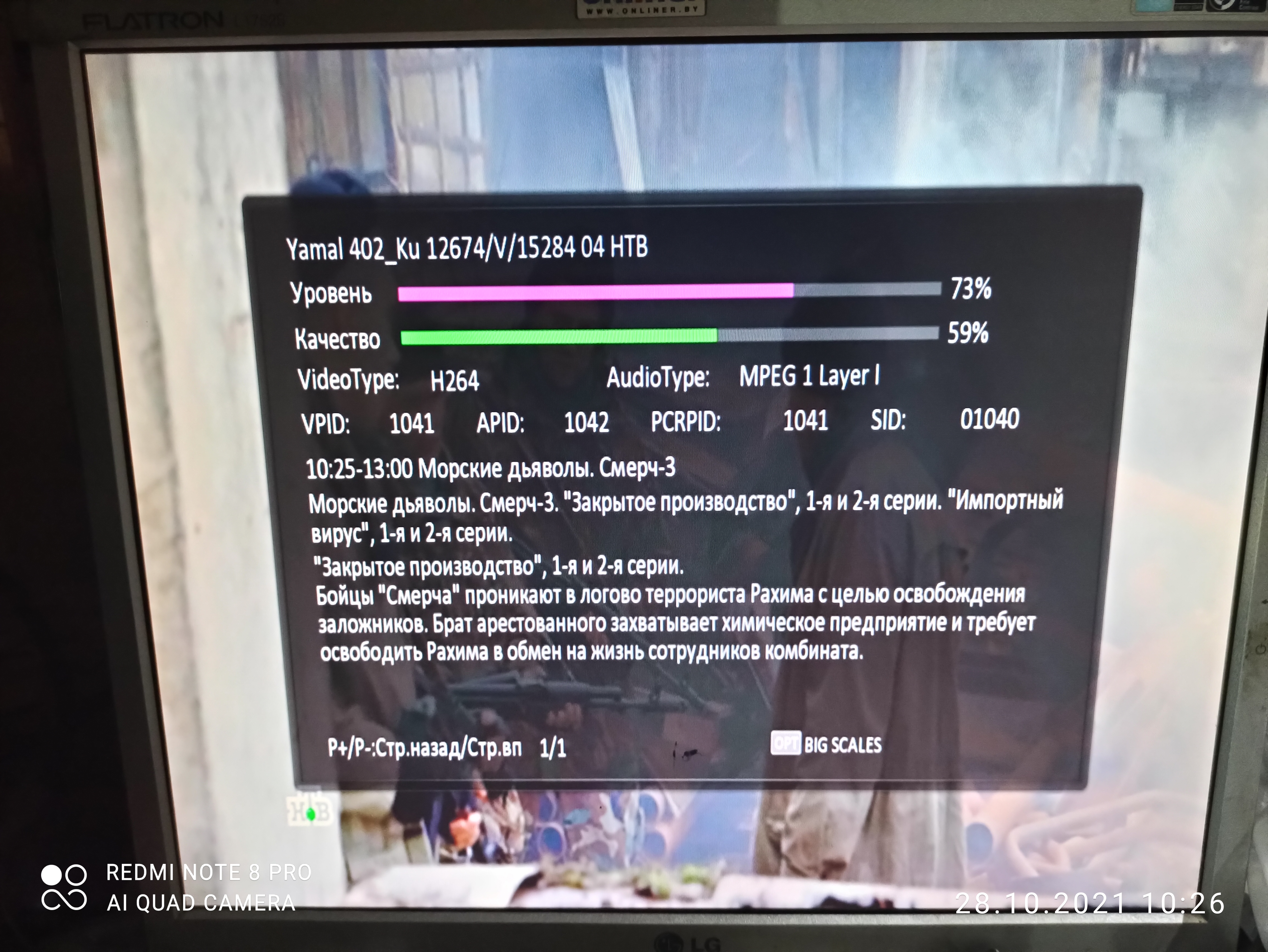

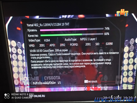

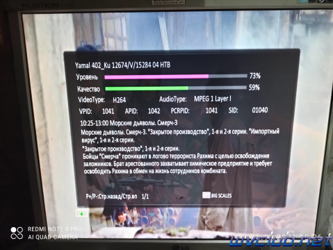

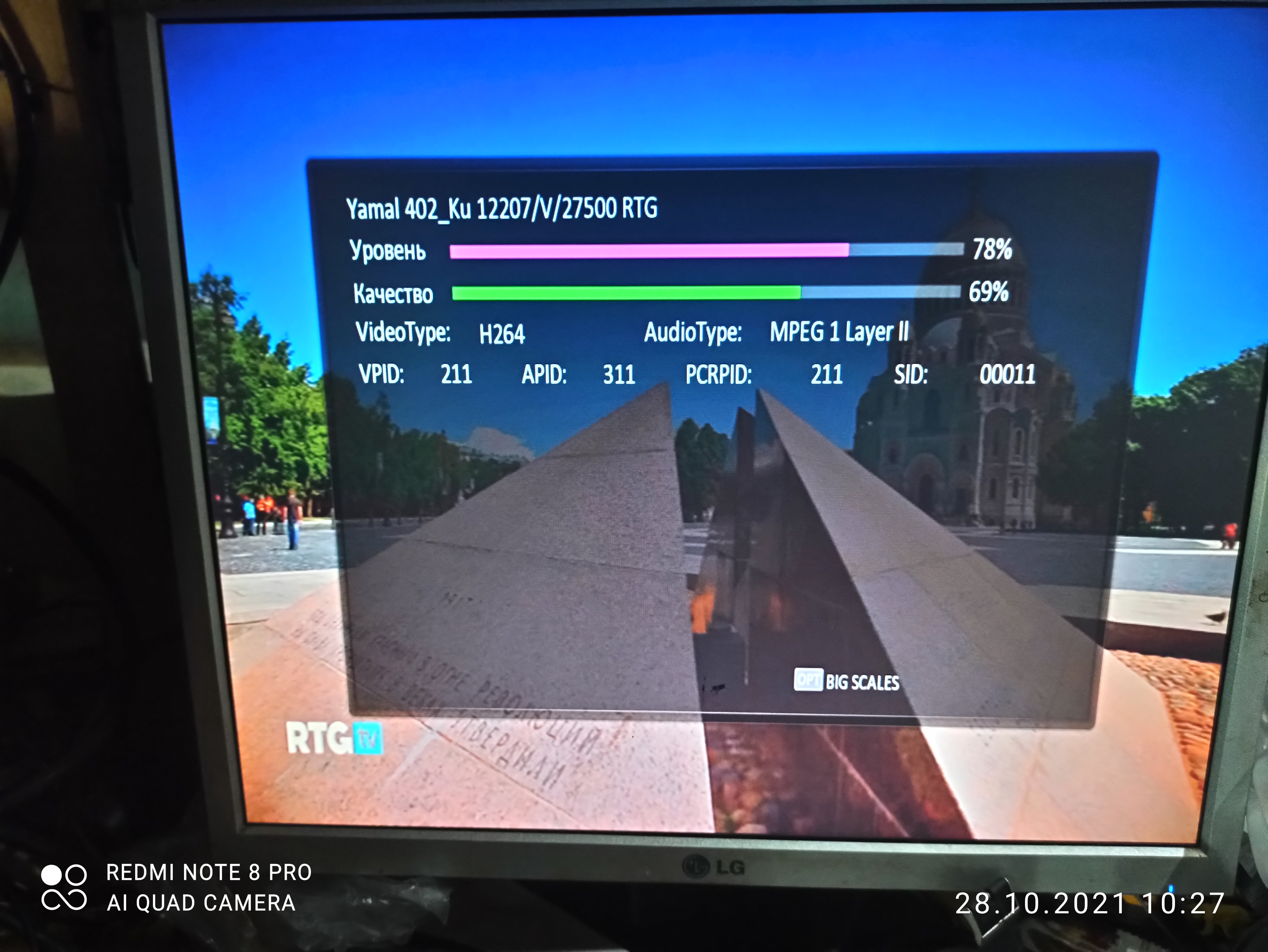

Проверил на другом аапарате, всё ок. Доказательства на фото.... Уверенный приём с 2 транспордеров, ну и с 12207 с 56 борта сигнал есть,а на World Vision Он вообще отсутствовал вчера,а сегодня есть. Но с 12674 нет новых каналов и всё. На 90е и 40е в С диапазоне всё аналогично, регионалки в т2-mi без проблем(они кодированы,но сам факт приёма).
