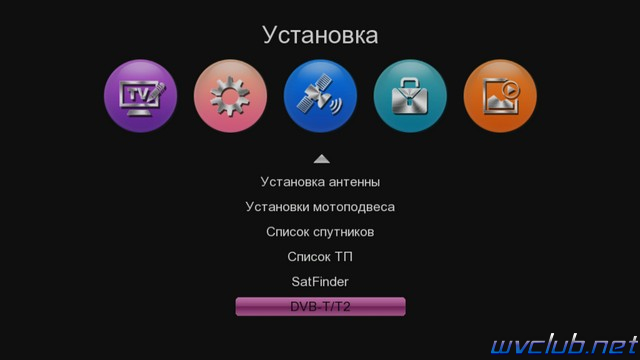

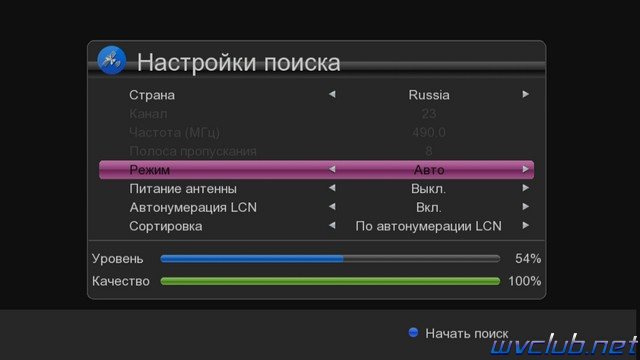

Для начала поиска цифровых эфирных каналов Вам потребуется перейти в раздел графического меню "Меню - Установка - DVB-T/T2"

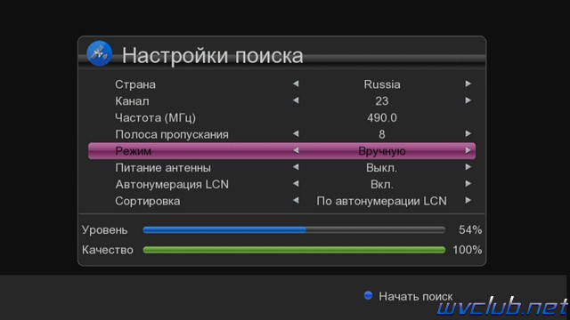

Изменить режим поиска можно в строке "Режим" меню "Настройки поиска".
Так же в меню "Настройки поиска" присутствует ещё восемь пунктов настроек :
Страна - выбор базы частот для стран в которой производится инсталляция цифровой эфирной приставки : Россия, Украина, Италия, Швеция, Индонезия, Англия
Канал - частотный канал в диапазоне метровых и дециметровых волн (МВ и ДМВ)
Частота (Мгц) - возможно вручную с пульта набрать требуемую частоту вещания мультиплескса
Полоса пропускания - поддерживает частотные полосы пропускания канала: 7, 8 МГц
Полоса пропускания - выбор режима поиска "Ручной" или "Автопоиск"
Автонумерация LCN - Присвоение номера каналу, согласно определению вещателя.
Сортировка - Сортировка списка каналов согласно приоритетам провайдера.
Режим Автопоиск - процесс более долгий по времени чем ручной поиск , но не вызывает трудностей , активировали и ожидаете положительно результата , если антенна подключена и имеет уверенный прием сигнала , то в результате получите список стабильно работающих цифровых каналов эфирного телевидения . В режиме автопоиска деактивируются такие пункты меню настройки поиска как: Канал, Частота (Мгц), Полоса пропускания.

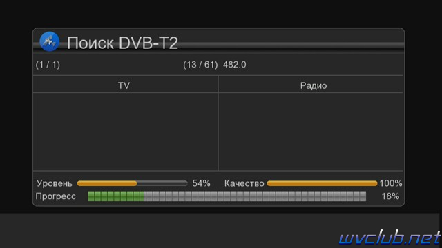

Для запуска поиска потребуется нажать ●  синюю кнопку пульта ДУ.

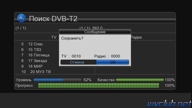

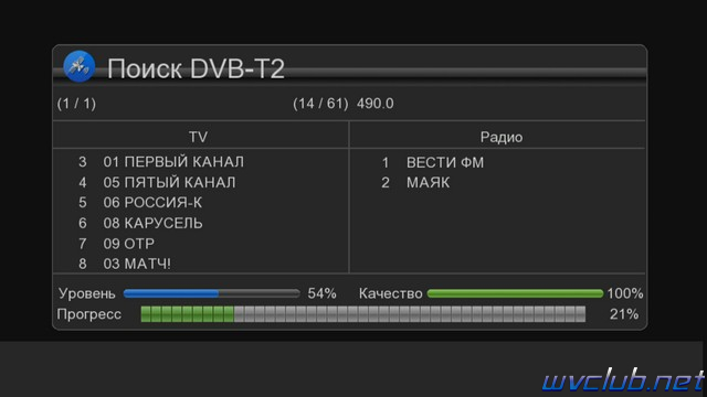

По завершению поиска каналов информационное окно графического меню проинформирует сколько ТВ и Радио каналов было найдено, требуется подтвердить сохранение результата ОК.

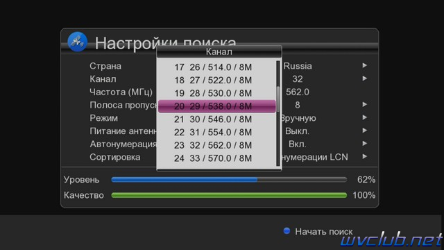

Режим "Ручной поиск" - для начала поиска на выделенной строке "Частотный канал" выбираем канал вещания в вашем регионе, выбор производится нажатием джойстика ДУ вправо ▶ или влево ◀, обращаю Ваше внимание на две шкалы внизу экрана, по ним можно будет ориентироваться имеет ли та или иная частота уверенный прием сигнала .

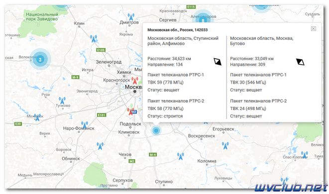

Частота (МГц) - частота вещания цифровых эфирных каналов в вашем регионе, частоты вещания в вашем регионе сайте картографического сервиса ртрс.рф/  для России , а так же для Украины efirt2.tv
Полоса пропускания - при изменении в строке частотный канал, параметры Частота (Мгц) и Полоса пропускания: 7, 8 МГц, будут автоматически корректно выставлены согласно настроек страны вещания.
Выбрав рабочую частоту вещания ориентируясь на шкалу качества, нажимаем для запуска поиска нажимаю ● синею кнопку, данный поиск будет произведён только по выбранному вами частотному каналу.
По завершению поиска каналов обязательно в информационном окне выполнить подтверждение ОК на сохранение найденных каналов.
