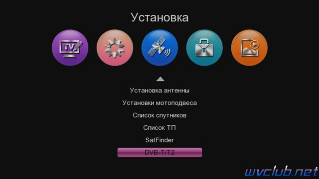

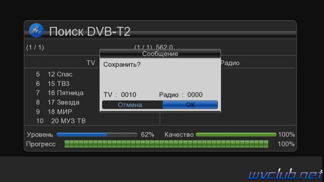

Для начала поиска цифровых эфирных каналов Вам потребуется перейти в раздел графического меню "Меню - Установка - DVB-T/T2"
Изменить режим поиска можно в строке "Режим" меню "Настройки поиска".
Так же в меню "Настройки поиска" присутствует ещё восемь пунктов настроек :
Страна - выбор базы частот для стран в которой производится инсталляция цифровой эфирной приставки : Россия, Украина, Италия, Швеция, Индонезия, Англия
Канал - частотный канал в диапазоне метровых и дециметровых волн (МВ и ДМВ)
Частота (Мгц) - возможно вручную с пульта набрать требуемую частоту вещания мультиплескса
Полоса пропускания - поддерживает частотные полосы пропускания канала: 7, 8 МГц
Полоса пропускания - выбор режима поиска "Ручной" или "Автопоиск"
Автонумерация LCN - Присвоение номера каналу, согласно определению вещателя.
Сортировка - Сортировка списка каналов согласно приоритетам провайдера.

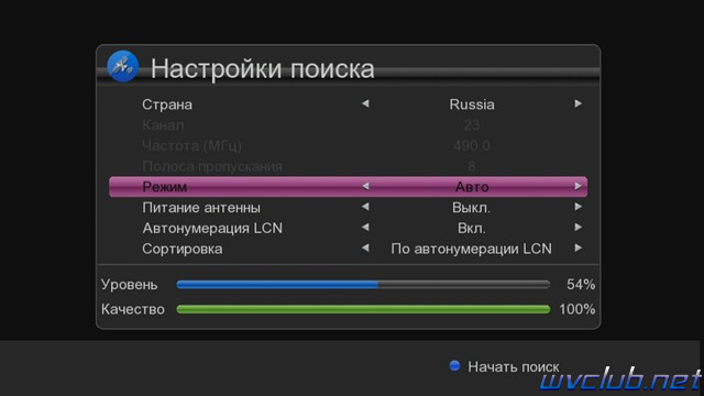

Режим Автопоиск - процесс более долгий по времени чем ручной поиск , но не вызывает трудностей , активировали и ожидаете положительно результата , если антенна подключена и имеет уверенный прием сигнала , то в результате получите список стабильно работающих цифровых каналов эфирного телевидения . В режиме автопоиска деактивируются такие пункты меню настройки поиска как: Канал, Частота (Мгц), Полоса пропускания.
Для запуска поиска потребуется нажать   синюю кнопку пульта ДУ.

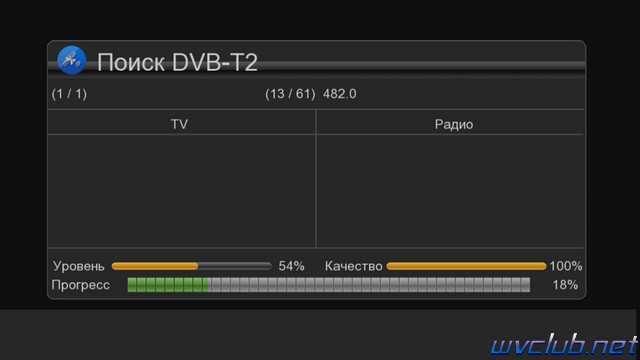

По завершению поиска каналов информационное окно графического меню проинформирует сколько ТВ и Радио каналов было найдено, требуется подтвердить сохранение результата ОК.

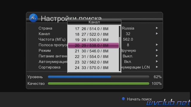

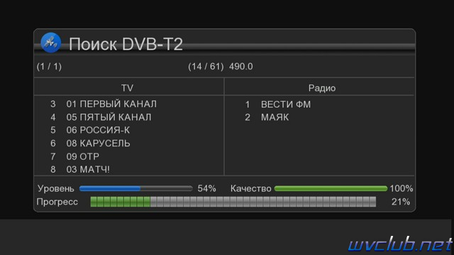

Режим "Ручной поиск" - для начала поиска на выделенной строке "Частотный канал" выбираем канал вещания в вашем регионе, выбор производится нажатием джойстика ДУ вправо или влево , обращаю Ваше внимание на две шкалы внизу экрана, по ним можно будет ориентироваться имеет ли та или иная частота уверенный прием сигнала .

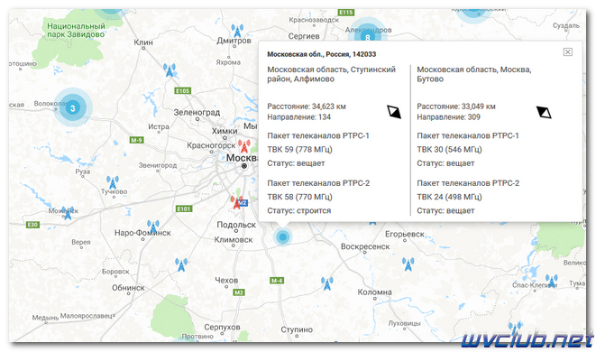

Частота (МГц) - частота вещания цифровых эфирных каналов в вашем регионе, частоты вещания в вашем регионе сайте картографического сервиса ртрс.рф/  для России , а так же для Украины efirt2.tv
Полоса пропускания - при изменении в строке частотный канал, параметры Частота (Мгц) и Полоса пропускания: 7, 8 МГц, будут автоматически корректно выставлены согласно настроек страны вещания.
Выбрав рабочую частоту вещания ориентируясь на шкалу качества, нажимаем для запуска поиска нажимаю синею кнопку, данный поиск будет произведён только по выбранному вами частотному каналу.
По завершению поиска каналов обязательно в информационном окне выполнить подтверждение ОК на сохранение найденных каналов.
