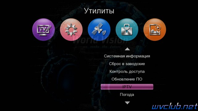

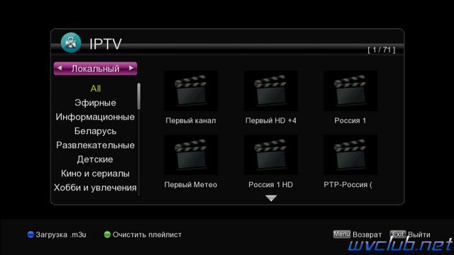

Приложение IPTV Player находится в Меню - Утилиты - IPTV

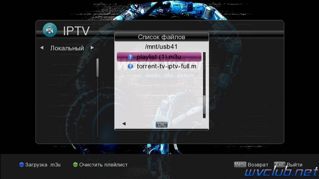

Присутствуют три варианта загрузки, это загрузка плейлиста с расширением .m3u с USB накопителя, вариант загрузки файла не привязан к какому либо определенному названию, после нажатия синей кнопки у вас появится графическое окно диспетчера файлов, через него и происходит выбор плейлиста с USB накопителя посредством кнопок джойстика и центральной кнопки ОК.

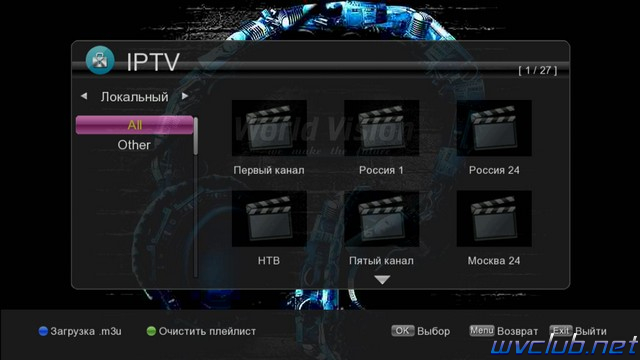

Если плейлист отсортирован на группы, то плеер поддерживает определение и значительно облегчает управление и выбор канала.
По нажатию ●  зелёной кнопки можно выполнить очистку или можно ещё сказать удаление текущего плейлиста установленного в локальный IPTV плеер.

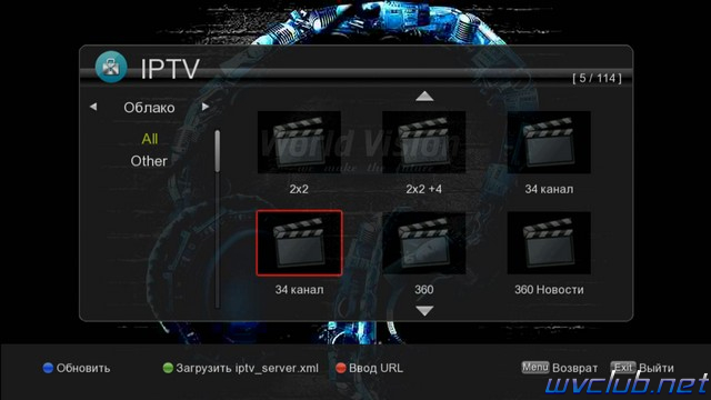

Следующий способ удаленная загрузка плейлиста из сети интернет, для этого находясь в строке "Все", нажимаем джойстик влево и попадаем в новый раздел с названием "Cloud", доступно два способа ввода URL плейлиста:
1) Вариант ручного ввода адреса плейлиста посредством ввода через графическую виртуальную клавиатуру, для этого требуется нажать красную кнопку и вписать безошибочно адрес.

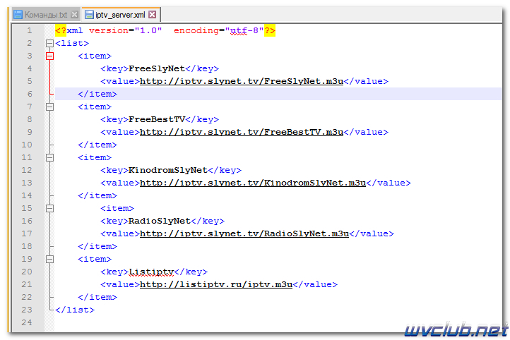

2) Вариант на USB накопителе должен находится файл iptv_server.xml, в содержимое которого при помощи текстового редактора Notepad++ вводится адрес плейлиста, например:
<list>
    <item>
        <key>Auto_nogrp</key>
        <value>https://webarmen.com/my/iptv/auto.nogrp.q.m3u</value>
    </item>
    <item>
        <key>FreeBestTV</key>
        <value>http://iptv.slynet.tv/FreeBestTV.m3u</value>
    </item>
    <item>
        <key>KinodromSlyNet</key>
    </item>
    <item>
        <key>RadioSlyNet</key>
        <value>http://iptv.slynet.tv/RadioSlyNet.m3u</value>
    </item>
    <item>
        <key>Listiptv</key>
        <value>http://listiptv.ru/iptv.m3u</value>
    </item>
</list>
После как отредактировали файл сохраняем его на USB и находясь в разделе "Cloud" нажимаем ● зелёную кнопку для загрузки файла, после 2 секунд появится список каналов,
обновление данного самообновляемого плейлиста можно выполнять по нажатию ● синей кнопки находясь в меню, а так же обновление будет происходить при каждом входе в приложение.
Из выше описанного становится ясно что приложение IPTV на World Vision Foros Combo T2/S2 имеет два рабочих окна, это локальный плейлист загруженный с "USB" и "Cloud" загруженный из сети интернет, вы всегда можете переключаться между ними и смотреть выбранный.

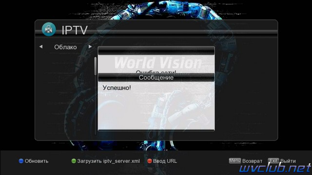

Привет, Народ! В чем проблема может быть на компютере плейлист работает, на ресивере Ошибка сети!
Настройки стоят автоматические.

sseg, плейлист от локального провайдера?

sseg, сам уже глянул, пока не будет работать, отправил возможно что то исправит производитель, это индивидуальный случай, плейлисты от всех других сервисов прекрасно крутит, даже торрент ip.

Здравствуйте! Ну, как можно обновлять прошивку, будет работать?
Обновился. Работает! Спасибо!
