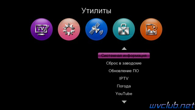

3) Выполнить активацию эмулятора, переходим в меню утилиты и цифровыми кнопками пульта ДУ нажимаем код активации 2778
Начинаем процесс настройки подключения к интернет серверу :

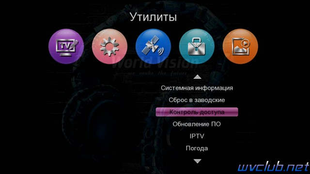

После активации эмулятора дополнительно станет доступен пункт: "Контроль доступа" (Условный доступ).
Заходим в пункт : "Контроль доступа" и видим меню кофигурации эмулятора.

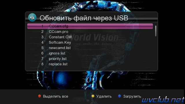

Подраздел "Обновление", данный пункт имеет ещё дополнительно два подраздела:

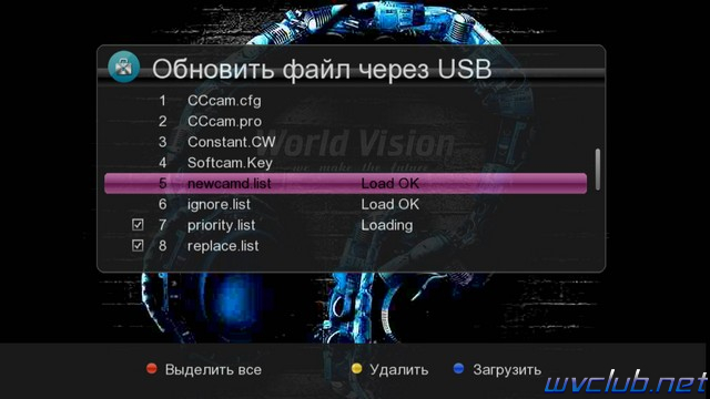

Обновить файл через USB - доступна загрузка файлов настроек эмулятора Mgcamd и Cccam, в том числе файла ключей Softcam.key c USB накопителя, для более упрощенного ввода настроек, примеры файлов я прикреплю в аттаче  World_Vision _Foros_CS_files.rar  данного сообщения.
Файлы настроек должны находится в корневой директории USB накопителя, уже данном меню наведя курсор на имя файла и нажав кнопку ОК, файл получает выделение маркером, после чего можно нажать синюю кнопку чтобы выполнить загрузку выделенных файлов.
Ещё один из подразделов Обновление файла по сети - доступна загрузка актуального файла ключей Softcam.key из сети интернет.

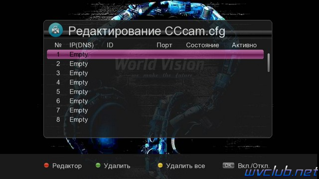

Подраздел "Настройки Cccam", данный пункт говорит сам за себя, тут настраивается подключение к серверу по протоколу Cccam, также имеет два подраздела:

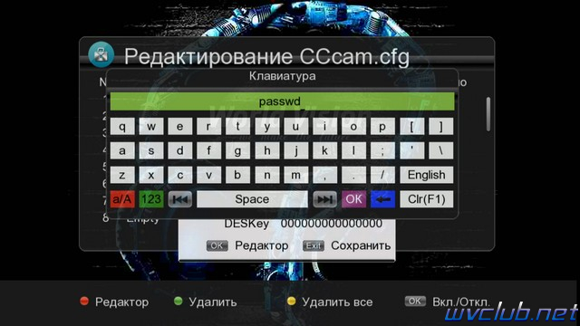

Редактирование CCcam.cfg - в данном меню вносятся настройки подключения к серверу, адрес сервера IP (DNS), логин (ID), пароль, порт.  Чтобы добавить Cccam сервер на выделенной строке жмём красную кнопку и попадаем в меню редактирования сервера.
Все данные вписываются комфортно при помощи удобной виртуальной клавиатуры которую мы уже могли встречать в программном обеспечении World Vision T62
При удачном подключении к серверу, строка Off-Line изменит значение на Online, то бишь соединено к серверу.

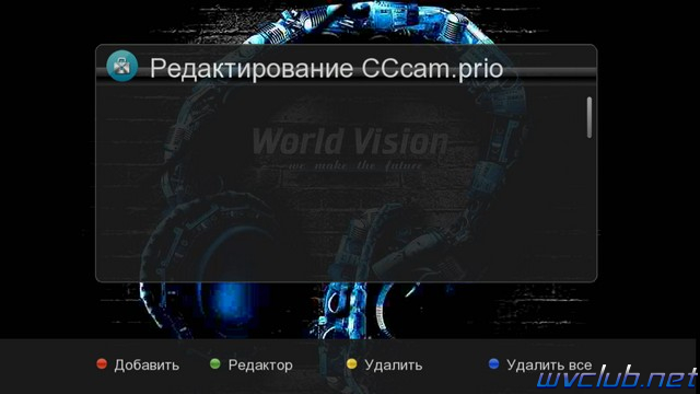

Редактирование CCcam.prio - редактирование приоритетов caid и идент подключения по которым открывается определённый платный список каналов.

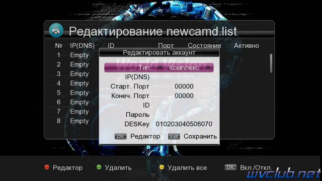

Подраздел "Настройки клиента MGcamd", в большей степени используется пользователями для настройки по протоколу newcamd, данный раздел содержит ещё три файла настроек, основной из них первый newcamd.list.

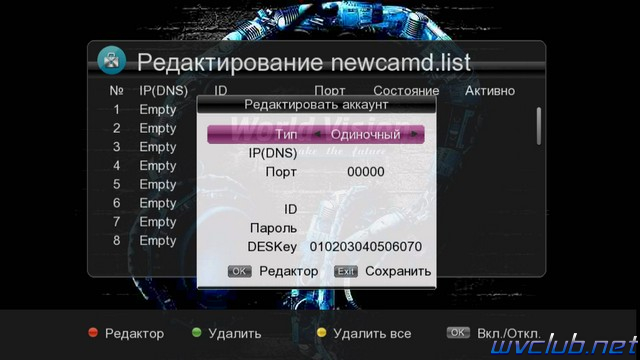

Редактирование newcamd.list, именно в данном файле вводятся данные подключения к серверу, адрес сервера IP (DNS), логин (ID), пароль, порт и ключ шифрования Des key - который в большей степени у всех по умолчанию 0102030405060708091011121314, рассмотрим меню ввода настроек:
Точно также как с протоколом cccam, выделаем строку и нажимаем красную кнопку чтобы редактировать настройки подключения данной линии.
Тип можно использовать как стандарт по одному порту, так и комплексное подключение по диапазону портов, то бишь у вас активен на сервере VIP пакет, чтобы не вписывать каждый порт по отдельности, пишем начальный порт например 4000 и конечный порт 4068, таким образом подключив сразу все имеющиеся пакеты на сервере.
Если обратить внимание в нижнюю часть экрана, то у вас дополнительно присутствуют ещё функции управления настройками.
Удалить - в принципе тут всё понятно, удаляет строку сервера.
Удалить Все - удаляет все имеющиеся настройки строк в данном меню.
OK - на выделенном сервере активирует или деактивирует его работу.

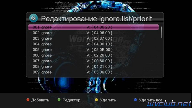

Редактирование ignore.list и priority.list, в данном меню вписываются caid и ident как приоритетные, так и те которые нужно игнорировать при подключении к серверу.
Редактирование replace.list, данный файл можно оставить пустым, существует для создания своего файла приоритетности под определённый сервер, ускоряет открытие канала благодаря привязки всех данных (ServiceID, CaID, ProvID, CaPID) по котором отдается канал с вашего сервера.

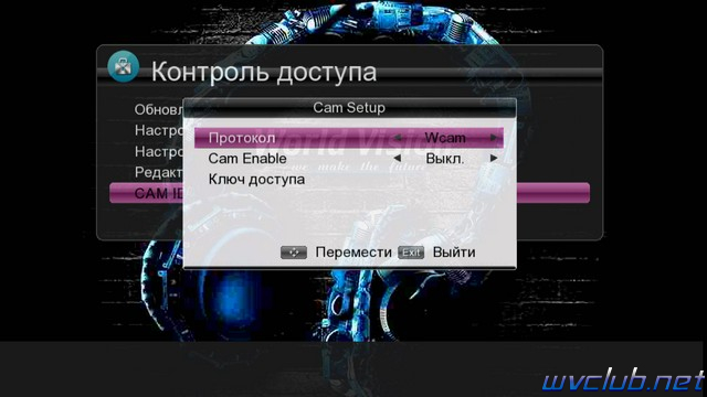

Подраздел "CAM ID" -  эмулятор Wcam активирует бесплатный доступ для просмотра некоторых платных провайдеров спутникового тв.

Приобрёл, поставил прошивку, решил проверить CAM ID - не работает.
При включении "Cam enable" никаких надписей не появляется и ничего не происходит!
Re: Настройка кардшаринга на World Vision Foros Combo T2/S2
« Ответ #6 : 23 Августа 2018, 16:42:30 »
Boom, в режиме просмотра
