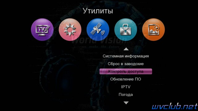

3) Выполнить активацию эмулятора, переходим в меню утилиты и цифровыми кнопками пульта ДУ нажимаем код активации 2778
Начинаем процесс настройки подключения к интернет серверу :
После активации эмулятора дополнительно станет доступен пункт: "Контроль доступа" (Условный доступ).
Заходим в пункт : "Контроль доступа" и видим меню кофигурации эмулятора.

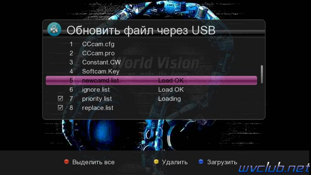

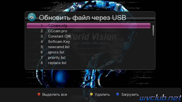

Обновить файл через USB - доступна загрузка файлов настроек эмулятора Mgcamd и Cccam, в том числе файла ключей Softcam.key c USB накопителя, для более упрощенного ввода настроек, примеры файлов я прикреплю в аттаче  World_Vision _Foros_CS_files.rar  данного сообщения.
Файлы настроек должны находится в корневой директории USB накопителя, уже данном меню наведя курсор на имя файла и нажав кнопку ОК, файл получает выделение маркером, после чего можно нажать ● синюю кнопку чтобы выполнить загрузку выделенных файлов.
Ещё один из подразделов Обновление файла по сети - доступна загрузка актуального файла ключей Softcam.key из сети интернет.

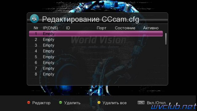

Подраздел "Настройки Cccam", данный пункт говорит сам за себя, тут настраивается подключение к серверу по протоколу Cccam, также имеет два подраздела:

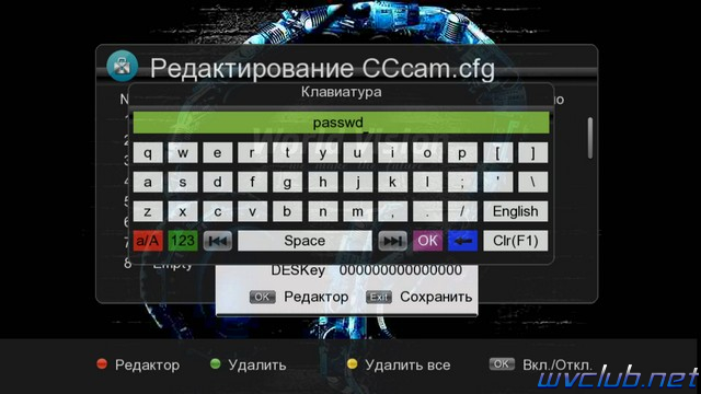

Редактирование CCcam.cfg - в данном меню вносятся настройки подключения к серверу, адрес сервера IP (DNS), логин (ID), пароль, порт.  Чтобы добавить Cccam сервер на выделенной строке жмём ● красную кнопку и попадаем в меню редактирования сервера.
Все данные вписываются комфортно при помощи удобной виртуальной клавиатуры которую мы уже могли встречать в программном обеспечении World Vision T62
При удачном подключении к серверу, строка Off-Line изменит значение на Online, то бишь соединено к серверу.

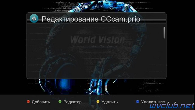

Редактирование CCcam.prio - редактирование приоритетов caid и идент подключения по которым открывается определённый платный список каналов.

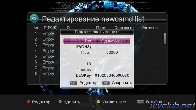

Подраздел "Настройки клиента MGcamd", в большей степени используется пользователями для настройки по протоколу newcamd, данный раздел содержит ещё три файла настроек, основной из них первый newcamd.list.

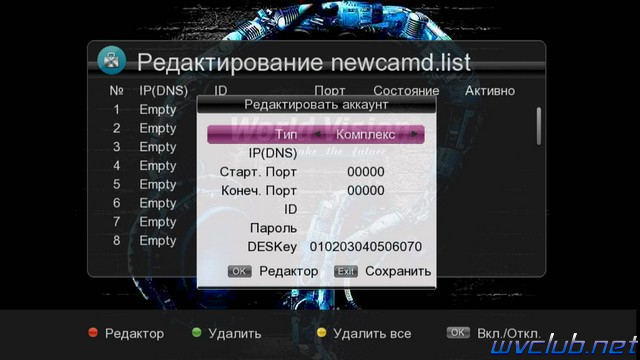

Редактирование newcamd.list, именно в данном файле вводятся данные подключения к серверу, адрес сервера IP (DNS), логин (ID), пароль, порт и ключ шифрования Des key - который в большей степени у всех по умолчанию 0102030405060708091011121314, рассмотрим меню ввода настроек:
Точно также как с протоколом cccam, выделаем строку и нажимаем ● красную кнопку чтобы редактировать настройки подключения данной линии.
Тип можно использовать как стандарт по одному порту, так и комплексное подключение по диапазону портов, то бишь у вас активен на сервере VIP пакет, чтобы не вписывать каждый порт по отдельности, пишем начальный порт например 4000 и конечный порт 4068, таким образом подключив сразу все имеющиеся пакеты на сервере.
Если обратить внимание в нижнюю часть экрана, то у вас дополнительно присутствуют ещё функции управления настройками.
● Удалить - в принципе тут всё понятно, удаляет строку сервера.
● Удалить Все - удаляет все имеющиеся настройки строк в данном меню.
OK - на выделенном сервере активирует или деактивирует его работу.

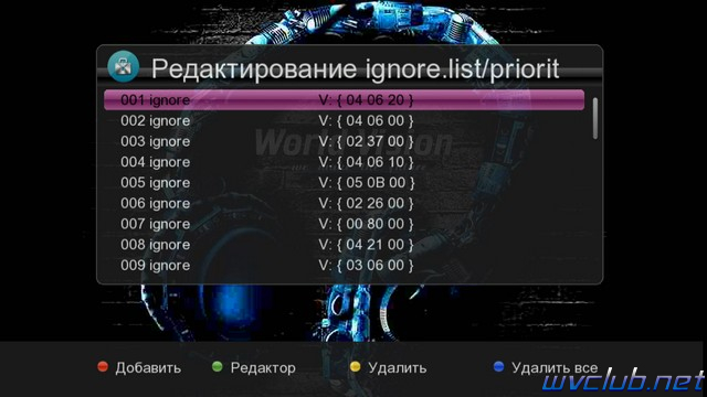

Редактирование ignore.list и priority.list, в данном меню вписываются caid и ident как приоритетные, так и те которые нужно игнорировать при подключении к серверу.

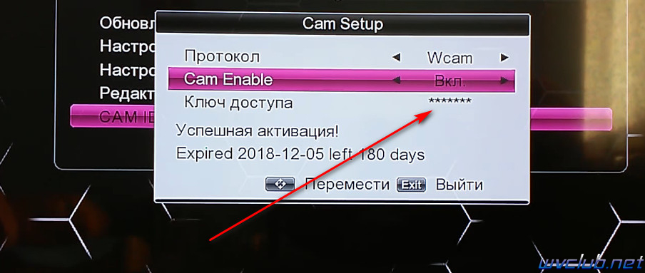

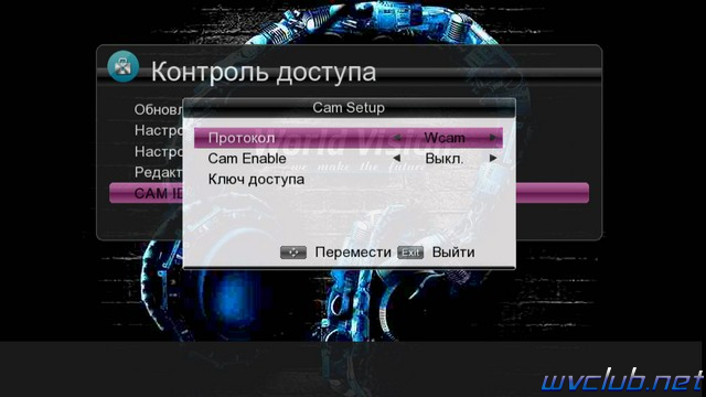

Подраздел "CAM ID" -  эмулятор Wcam активирует бесплатный доступ для просмотра некоторых платных провайдеров спутникового тв.

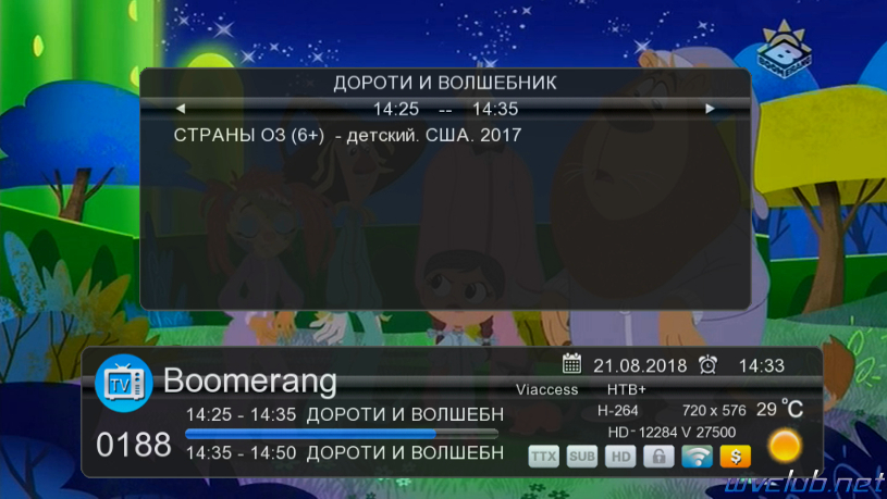

« Ответ #2 : 21 Августа 2018, 15:33:49 »

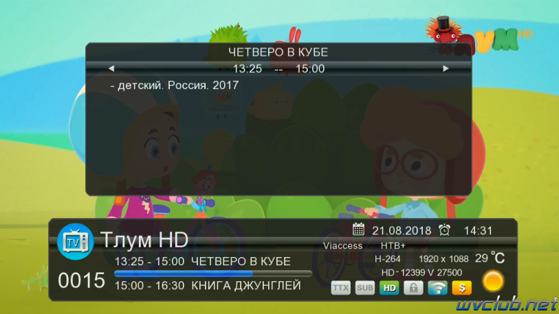

Boom, не забивайте голову лишним, работает всё прекрасно, вот свидетельство:

« Ответ #4 : 21 Августа 2018, 17:24:41 »
Boom, это сторонний сервис, рекламировать не буду ресурс, у нас форум о другом чуть.

« Ответ #5 : 23 Августа 2018, 16:08:54 »
Приобрёл, поставил прошивку, решил проверить CAM ID - не работает.
При включении "Cam enable" никаких надписей не появляется и ничего не происходит!
Re: Настройка кардшаринга на World Vision Foros Combo T2/S2
« Ответ #6 : 23 Августа 2018, 16:42:30 »
Boom, в режиме просмотра
« Ответ #7 : 24 Августа 2018, 01:43:40 »
подтверждаю подписка халявная накрылась у меня на том ПО что на форуме.
А на предвидущий от 30.05 работала на 181день ;) Но даное ПО не кидали в паблик
« Ответ #9 : 24 Августа 2018, 14:25:55 »
Marjan0506, очередной раз читаю и удивляюсь выводу, с чего взяли, у меня на версии 6605s_ukraine_13062018.bin которую выложил, прекрасно работает бонус,  что то видать у вас не активировано)))
я не один такой. На одном форуме люди писали что не активируеться подписка. Но смотрели мое видео о подписке.
Я себе поставил последнее ПО и у меня также пропала подписка. Короче там где Ключ доступа  пусто
мне то та подписка не нужна. Но есть люди которые ради пидписки покупали данный девайс, а тут облом(

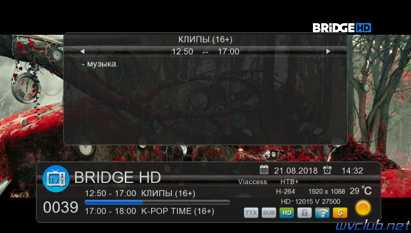

Marjan0506, не вопрос, да и мне оно не нужно, смотрю только FTA и официально Триколор и МТС))), сейчас покажем как у меня:
