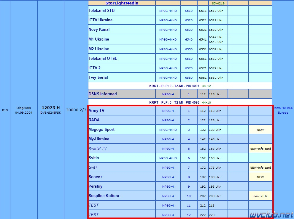

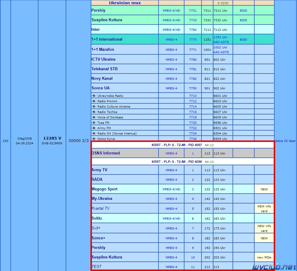

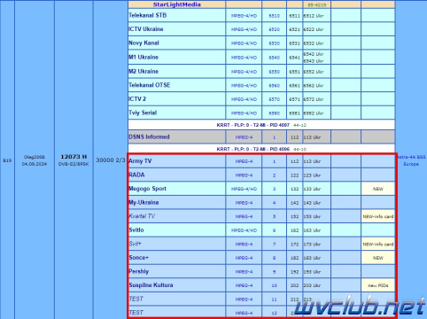

всё будет, пока в процессе, тестовая есть, но не для паблика.

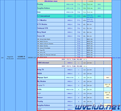

А что там тестируют? Каналы   Astra 4A (4.8°E)  тр. 12073 H 30000 2/3 DVB-S2/8PSK и Astra 3B / Astra 3C (23.5°E) тр. 12285 V 30000 2/3 DVB-S2/8PSK будут работать?
« Ответ #1851 : 17 Сентября 2024, 19:33:02 »
kladovchk, вполне будет результат, данные каналы давно в работе, по какой-то причине часть информационных ловит, а вот ТВ нет.

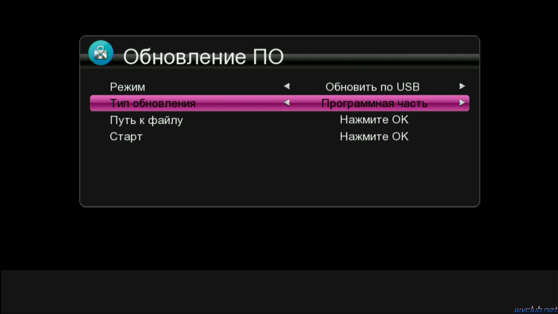

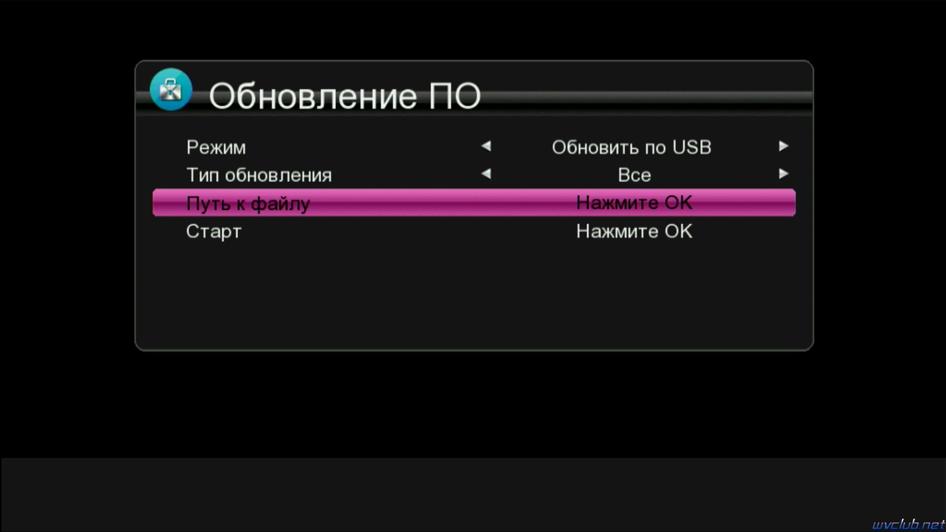

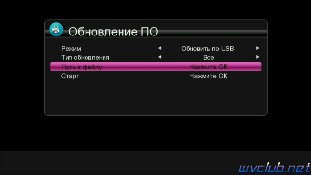

ooolexa, софт будет работать только на новых ресиверах или на старых тоже? Спасибо.

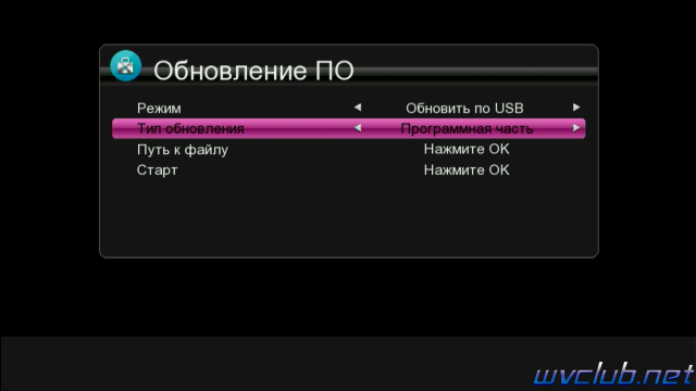

по результату сейчас шить можно в любые ревизии, но естественно без восстановления бекапов и старых баз поверх, но поскольку не все пользователи это понимают и любят прошивать в режиме только Приложения, то выкладывать такой софт весьма проблематично последствиями.
Из написанного я понял, что ресивер (независимо то года выпуска) можно шить любым софтом, даже последним. Только если установить "Тип обновления - Все", тогда софт обновиться и ресивер будет работать. В другом случае, например "Программная часть", ресивер нужно будет восстанавливать.
« Последнее редактирование: 18 Сентября 2024, 10:36:12 от kladovchk »
« Ответ #1856 : 18 Сентября 2024, 10:55:36 »
kladovchk, да, всё верно, новый софт имеет новое SDK, поэтому переход этот имеет последствия для частичного обновления, если целиком, то проблем не будет.
