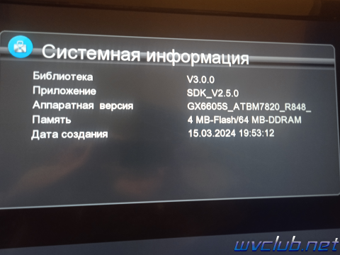

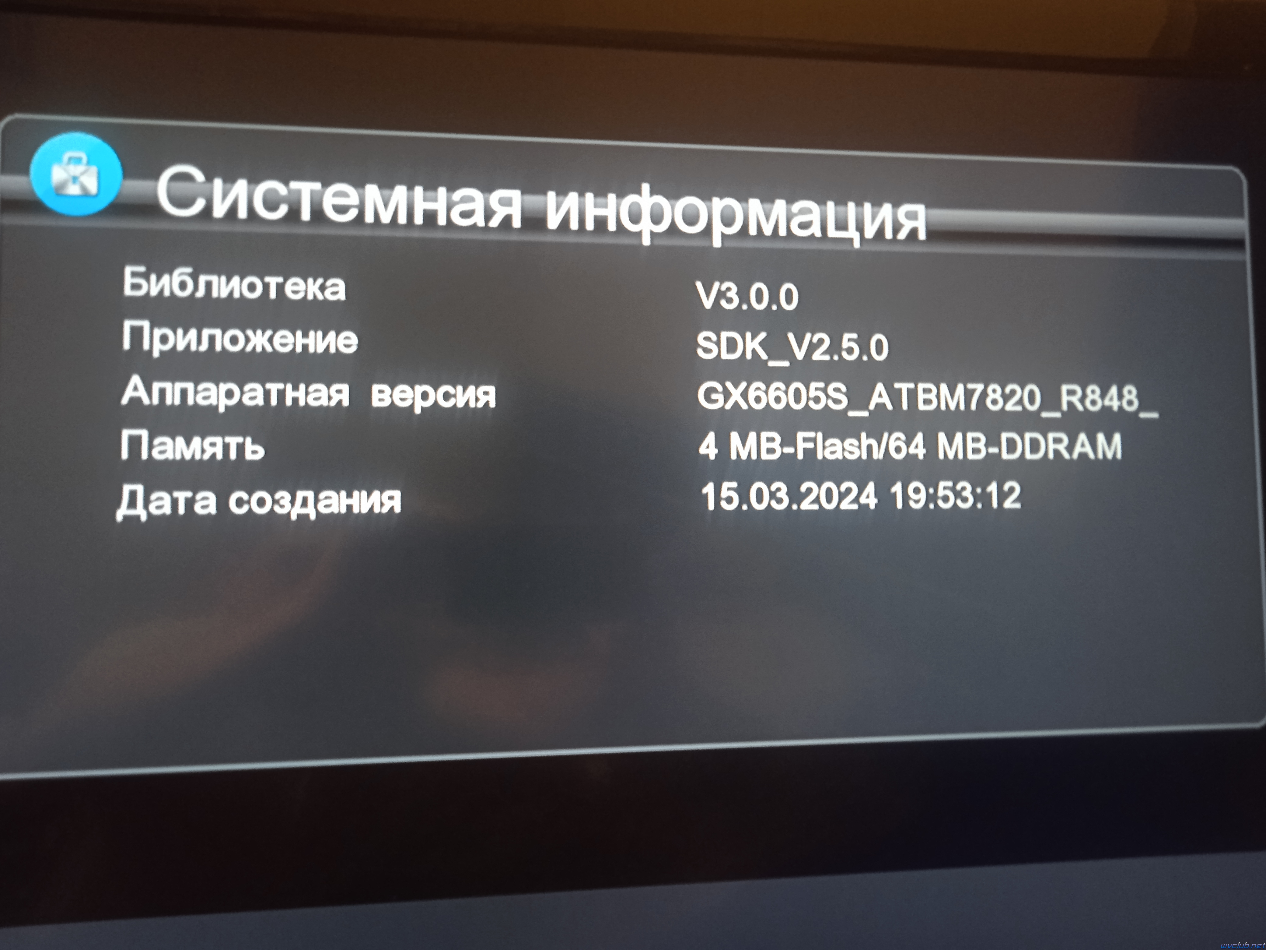

Системная информация
Библиотека   V3.0.0
Приложение   SDK_V2.5.0
Аппаратная версия   GX6605S_ATBM7820_R848_
Память   4 MB-Flash/64 MB-DDRAM
Дата создания   18.05.2024 14:28:51
Прошивку можно скачать по ссылке
Комментарий администратора Внимание! прошивку ставят только у кого приставки не 2019 или 2020 года выпуска, а более новые, ориентируемся на серийный номер. Я ответственность не несу если вы что-то сделаете не так, у кого есть программатор, то вообще проблем нет.

Прошил. Висит на заставке и все на этом. Восстановление не помогает.
