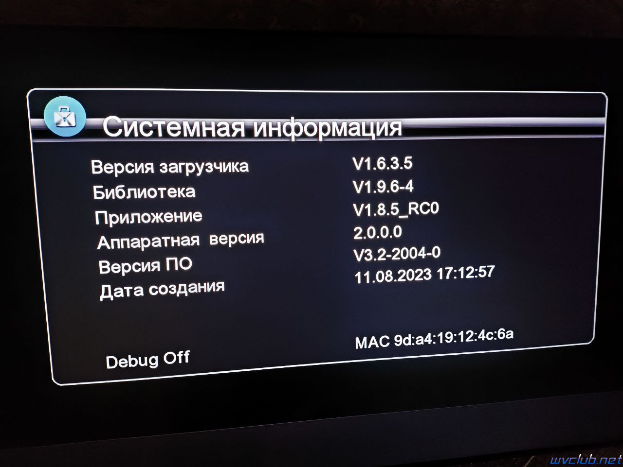

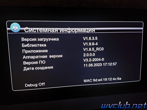

В общем разобрался... дело в прошивке.
artemkah81, Вы правы - в прошивках 24 года нет MAC адреса, в этом и причина отсутствия подключения с роутером.
Перепробовал почти все прошивки выложенные в теме. До августа 23 года они с MAC, о чём указывается в меню, в свойствах прошивки.
С этими прошивками всё работает, DHCP моментом подключается и интернет стабильно работает. А в новых прошивках MAC просто выпилили
полагая, что "Ультры" больше в продаже нет, а для "Комбо" данная функция ни к чему... потому что нет на борту порта Ethernet.
Обидно, что прекратили поддержку "Ультры", ведь данная модель покупалась чтобы не заморачиваться с внешними интернет-приблудами.
Отдельное спасибо tank666111 с 4PDA за инструкцию с приложенными файлами, как перейти безболезненно на любую прошивку... даже там где нельзя.

Инет работает и по шнурку через LAN-USB и через "свисток" WIFI-USB. MAC адр. ,также не отображается,но это не значит ,что его нет.
А его и нет, в вашей приставке. А то, что видит роутер - это адреса ваших внешних USB устройств. А речь шла о встроенном Ethernet в приставку...

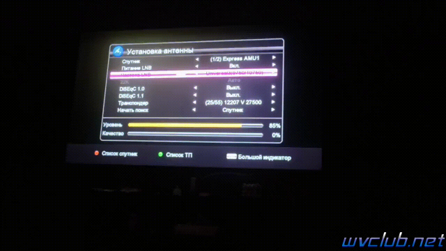

Привет. Товарищи, прекратили вещание русские федеральные каналы на шаре НТВ+. Обновился на софт 08.23, пересканировал 36 и 56 градус, ничего не изменилось. Приставки старые, работают давно, обе не ловят. У провайдера уточнил, проверил на ресивере GI Genius, там все прекрасно вещает. Как быть? Прочел информацию, что на последней версии ПО старые приставки имеют все шансы на кирпич, есть решение проблемы? Данные ресивера и отсутствующих каналов прилагаю ниже. Помогите пожалуйста.

Оффлайн Maller

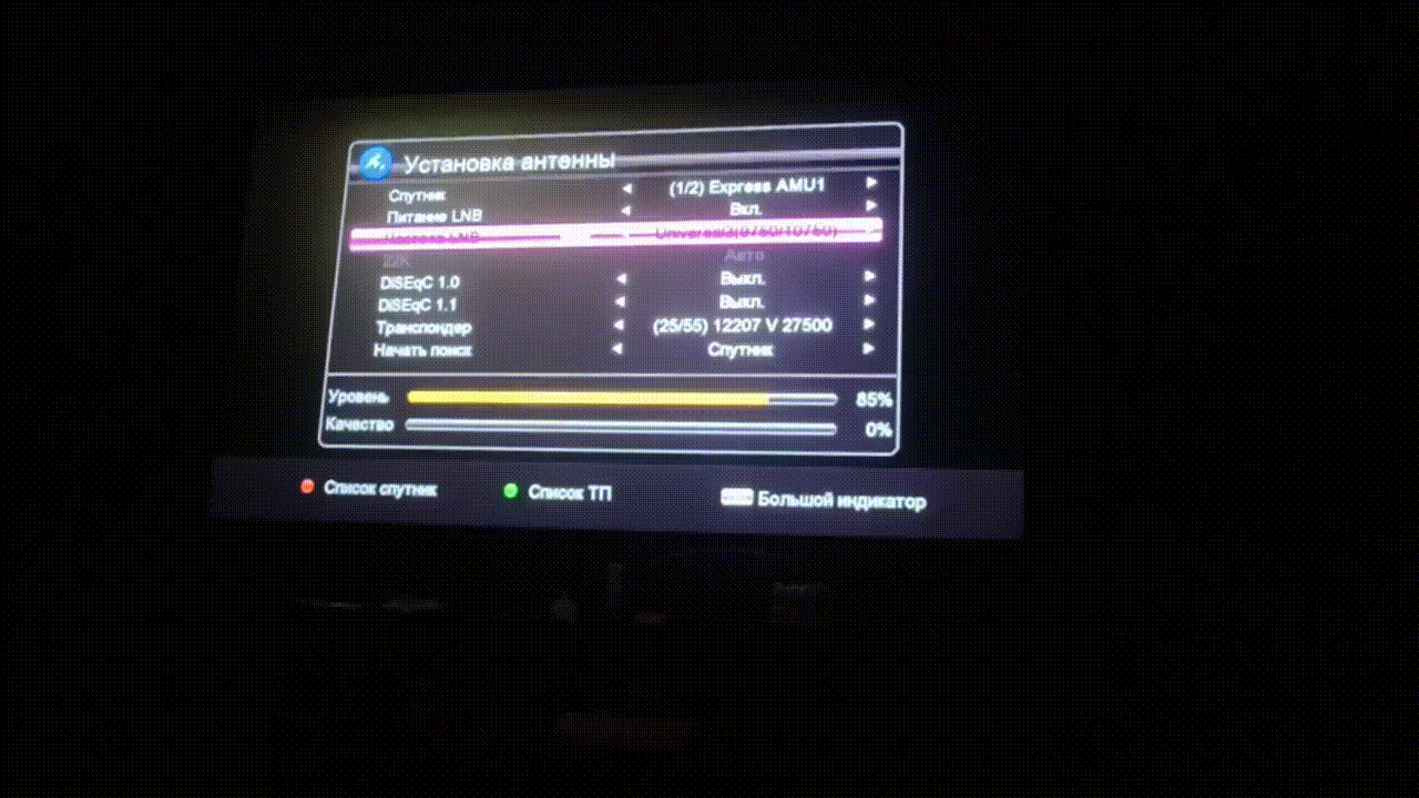

Sanches235, привет. Не сканируются вообще. Проверял на двух точках просмотра, территориально в 2 км друг от друга, ни в поиске по спутнику, ни в поиске по транспондеру, ни в слепом поиске не удается отсканировать данные каналы. Такое поведение на двух ультрах. Может быть такое, что именно эти транспондеры теперь неподъемны для антенны диаметром  60 см? При попытке ручного добавления транспондера и поиска по нему шкала уровня сигнала остается на отметке 85%, а шкала качества постоянно колеблется 0-60%.

 Maller , сколько лет кабелю ? Если больше десяти лет , есть смысл поменять его , а вообщето на этих частотах уровень сигнала НТВ+ довольно низок изначально .
Оффлайн Maller
Vladimir Ivanovic, на одной точке кабелю и правда 6 лет, на второй 1 год, у меня от тарелки до ресивера 5 метров, подкинул новый кабель, результат не поменялся. На других транспондерах 85/80, так было и на старом кабеле, а на этом без изменений. До этого все работало более 15 лет, на gi genius и 8120. На Foros года 3-4. Все каналы НТВ+ и Триколор находит и прекрасно показывает,  кроме этих.

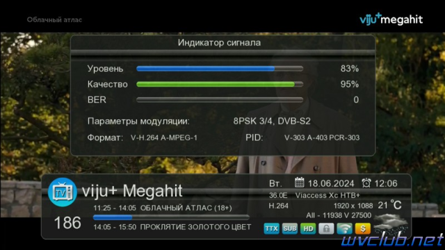

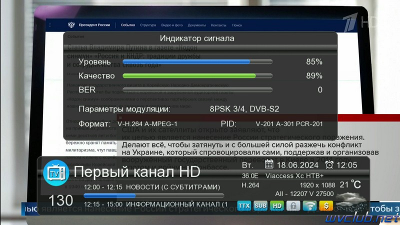

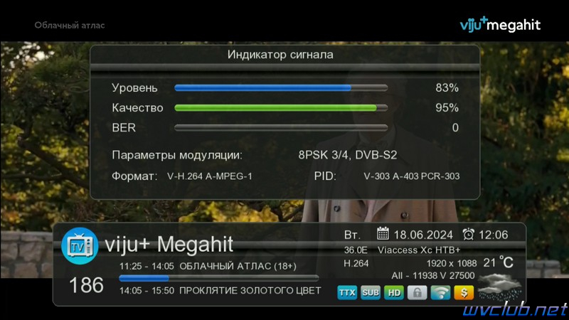

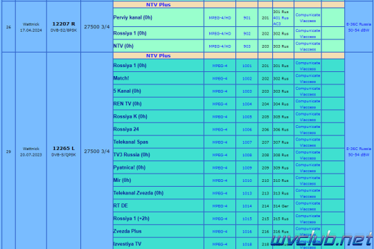

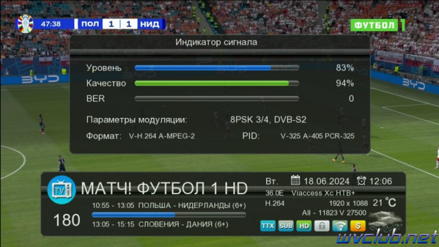

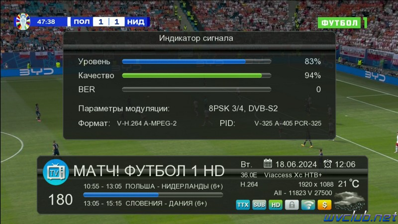

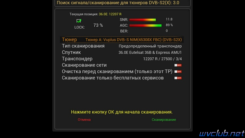

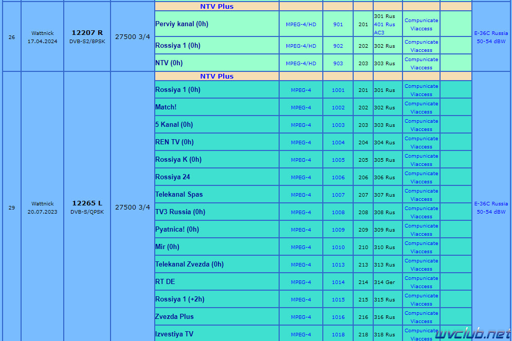

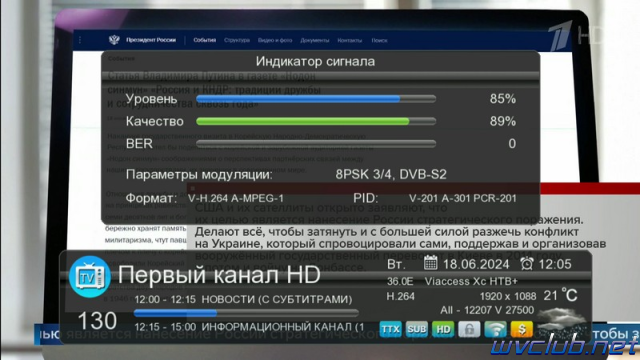

Vladimir Ivanovic, совершенно верно, у многих возникает вопрос на этом ТП если ещё антенна 60см, так как соотношение с остальными транспондерами по качеству приёма большое, к примеру вот два ТП
Ниже скриншот с ресивера VU+ Duo 4K на Enigma 2, в моём случае отличная антенна Inverto 90

Maller, частоту LNB попробуй поставить 10750, а не 9750/10750
Оффлайн Maller
ooolexa, я пробовал все варианты, изначально стояла 10750, это уже от безисходности пробовал универсальный вариант. Дождался идеальной солнечной погоды, безоблачного неба. Не поменялась ситуация. Тестировал в трех разных квартирах, результат не отличается от первоначального, нет этой группы каналов совсем.
  • -> Вас поблагодарили: 13996
  • Репутация: +14430/-3
Maller, а за размер антенны не уточнили у вас 60см?
Скорей всего имеется проблема, нужно проверить на антенне больше диаметром зеркала, а дальше сделать вывод. Либо нужен сатфайндер чтобы выполнить максимальную настройку по этому ТП.
