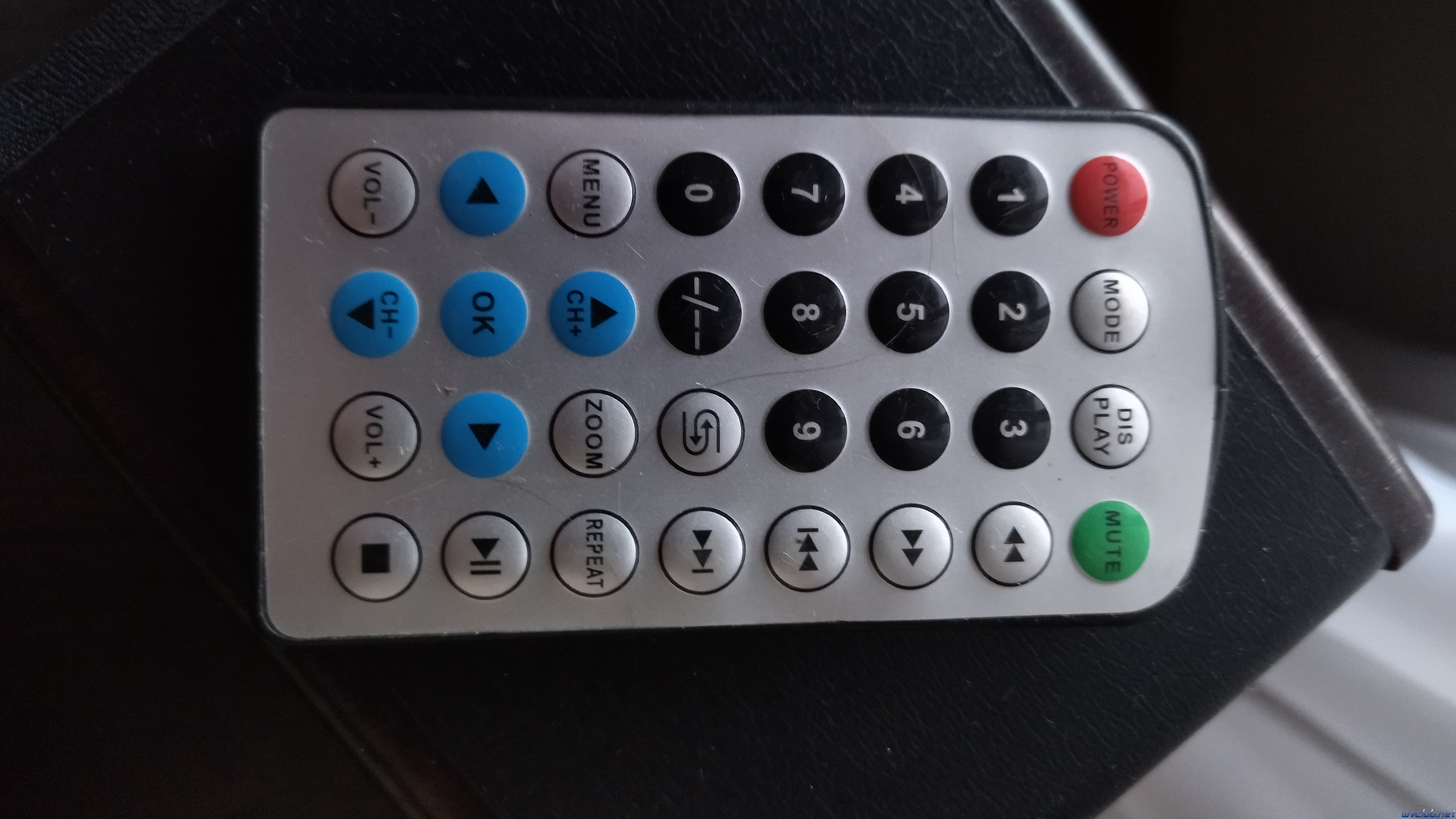

Подскажите обновил прошивку тестовым п.о,теперь только заставка foros и дальше не идет,аварийное восстановление не проходит.Как решить проблему?

Наверное также как и раньше обсуждалось здесь
Пост 103 и дальше.

Спасибо за помощь,подошел пульт от 7 дюймового тв.Подтвердил им зеленой кнопкой.Теперь буду ставить свой дамп.А так перебрал все пульты в доме штук 8,не подходили.
