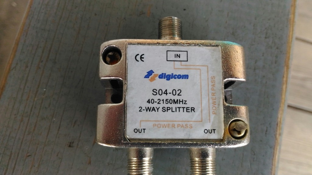

Нашел в шкафу вот такие делители , прикрутил один, вроде работает.
https://pp.userapi.com/c855328/v855328205/2a433/zn_yJngFbhA.jpg

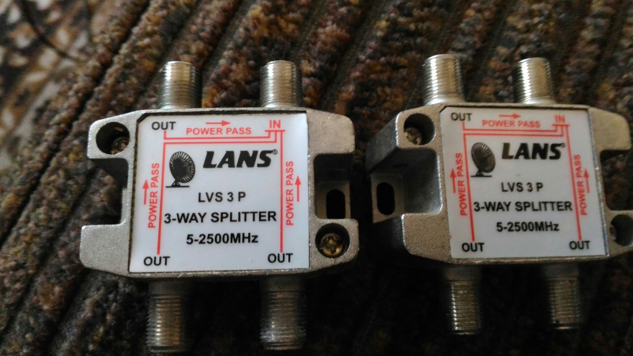

Ещё такой нашел позже, но не проверил работоспособность его.
https://pp.userapi.com/c851024/v851024961/104f60/xIMqit8hoiQ.jpg
