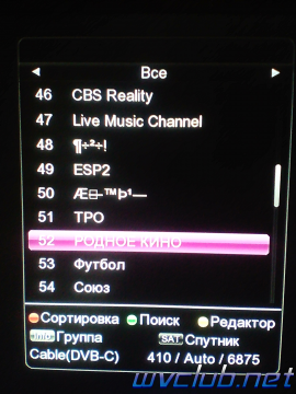

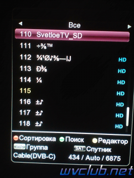

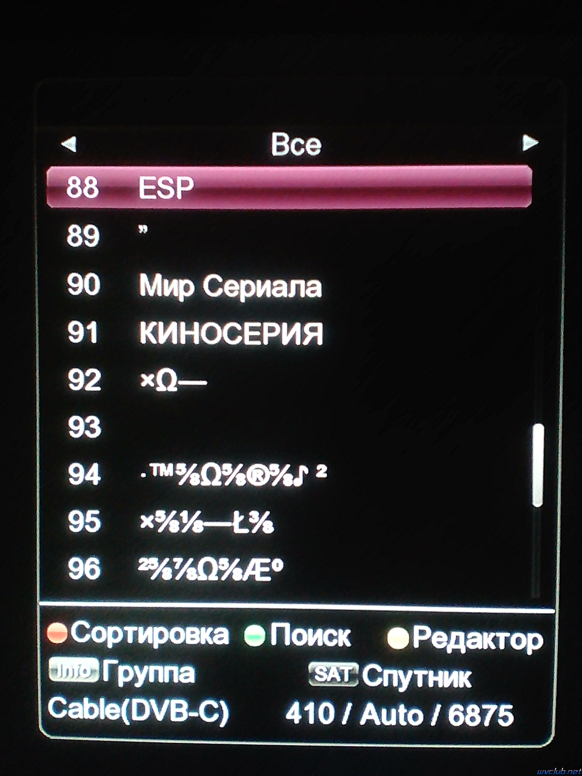

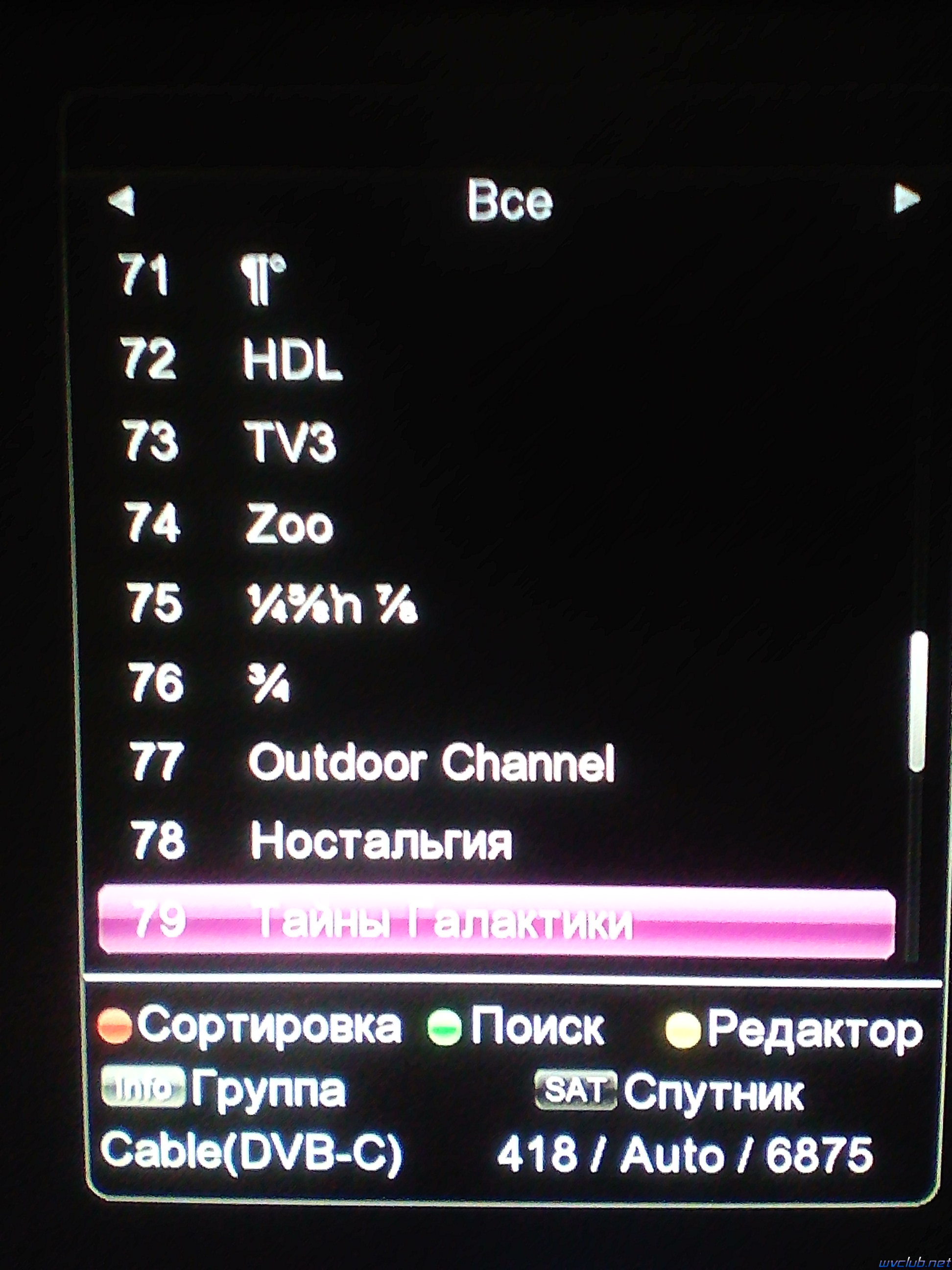

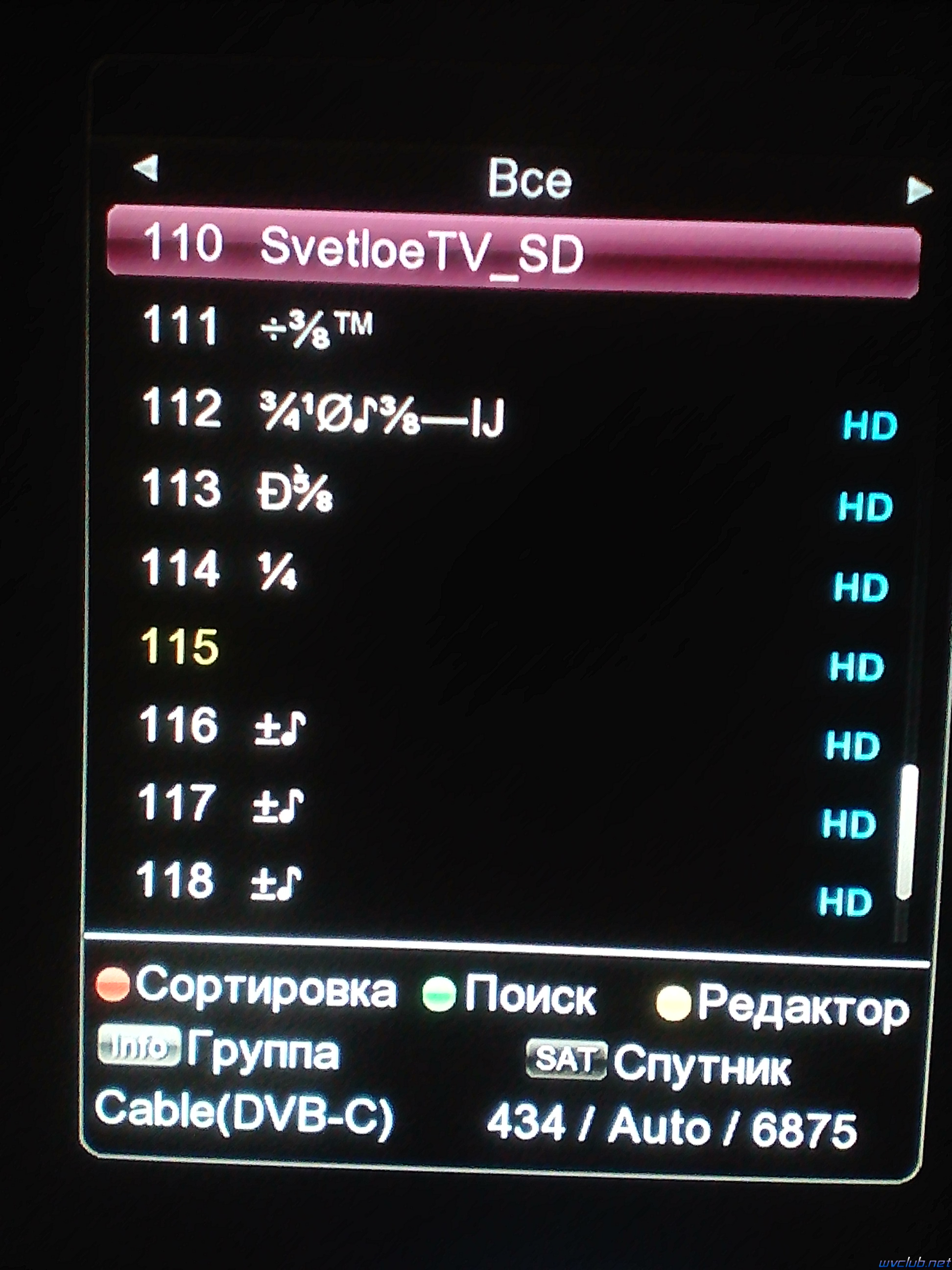

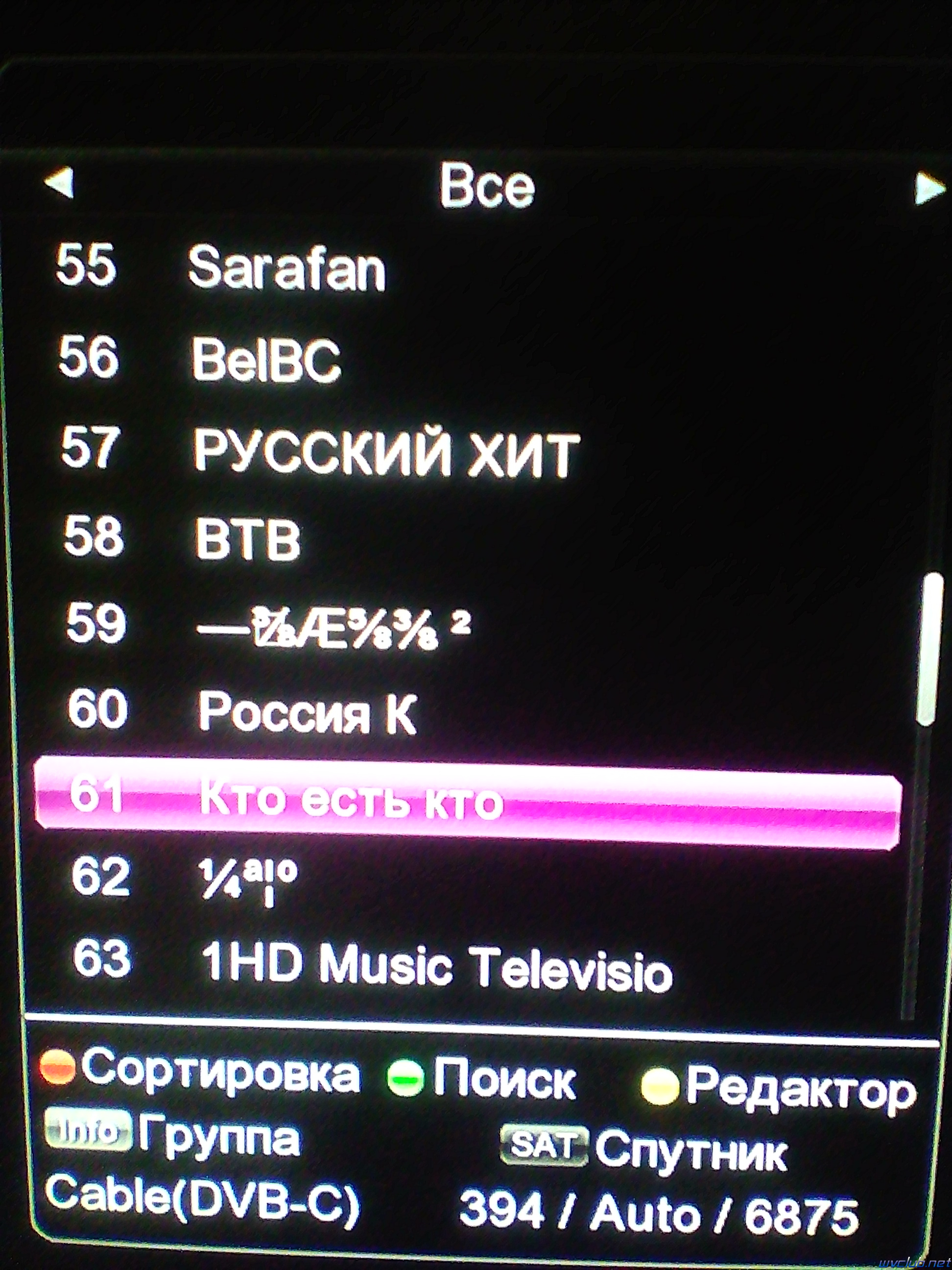

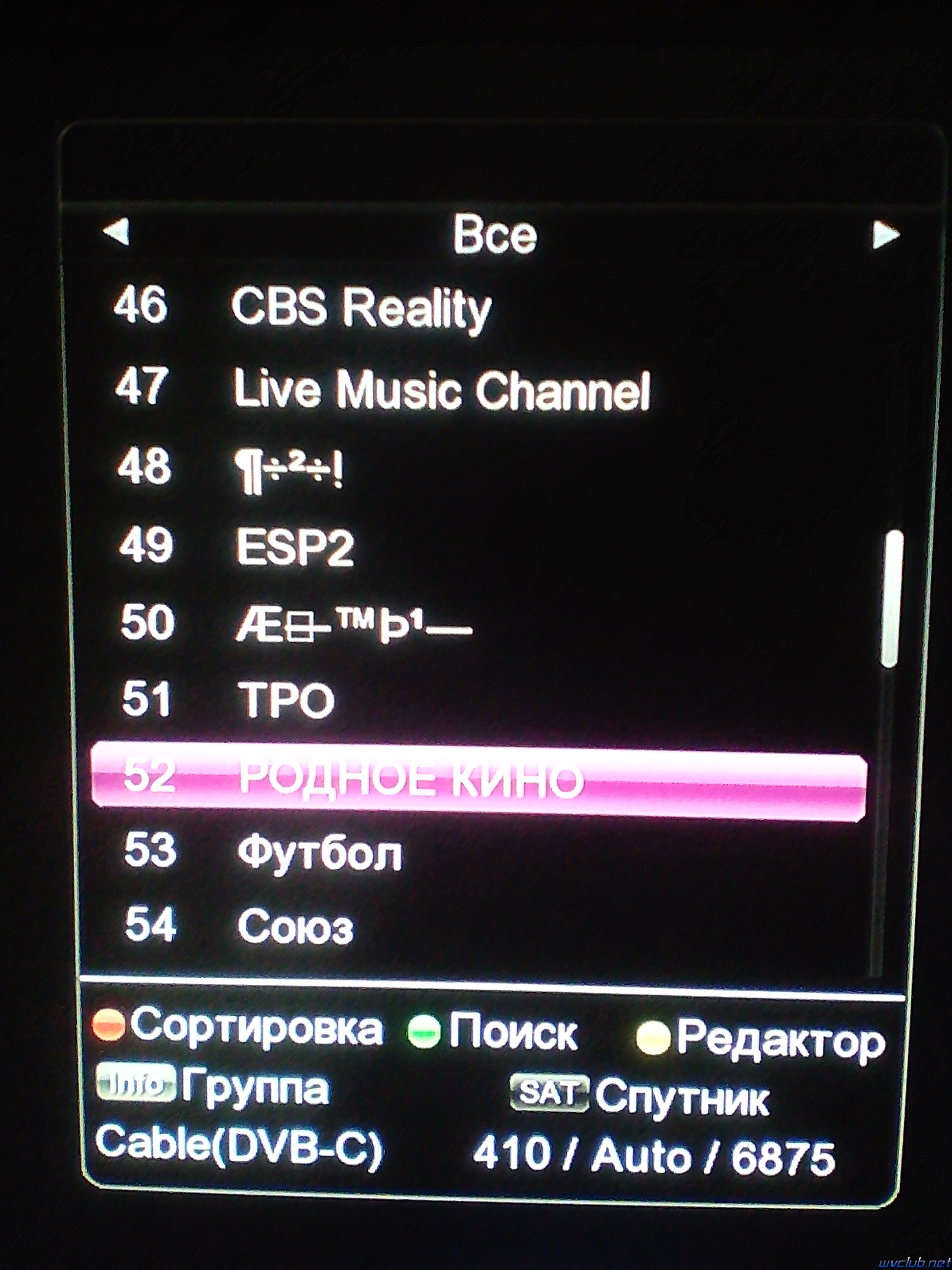

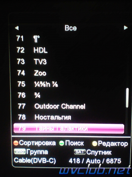

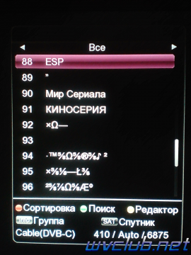

...просто названия кабельных каналов как-то особенно искаверканы - если у спутниковых всё нормально, только у некоторых в окончаниях могут встречаться кракозябры, то у кабельных - тихий ужас! Интересно так у всех???
з.ы. фото названий каналов смогу только после выходных выложить.
Выкладываю фото.
Только не пойму, почему названия некоторых каналов, написанных по русски и латиницей, отображаются нормально, а другие - абра-кадабра? С чем это может быть связано, и почему такой большой процент "брака" только у одного кабельного оператора?
« Ответ #473 : 23 Января 2019, 07:55:14 »
bibb10, скорей всего в названиях некоторых каналов используется другая кодировка и отличается от тех которые нормально отображаются, чтобы это исправить нужен поток длительностью одна минута, если у вас есть ресивер на ALI процессоре, например GI Phoenix, GI Matrix Lite, WV Premium, то записать можно на этих моделях по схеме: Как сделать запись потока вещания в DVB-C
