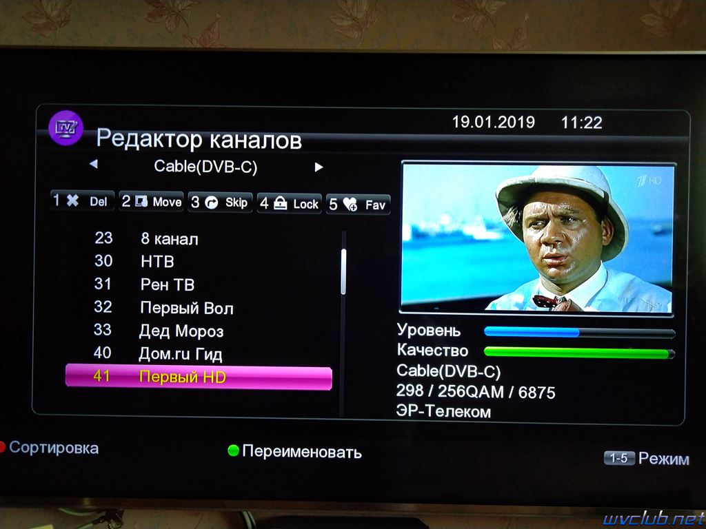

Оффлайн bitalku
« Ответ #441 : 19 Января 2019, 09:39:58 »
bitalku, не может быть списка только одного, так как ещё есть список именно стандарта вещания, то бишь в данном случае DVB-C, в моем случае это DVB-T2 так как DVB-C не распалогаю.
А вы меня не слышите, отдельный список стандарта вещания, я знаю о чем пишу.
Я понял о чем Вы говорите.
Попробую объяснить на словах. Вставил картинку. Отсканированный DVB-C. Вроде все нормально, встало все на свои места.
На фото видно что есть разрыв после 23 канала и после 33-го.
И например если набрать 41 на кнопках пульта, то выберется другой канал. А чтобы выбрать 41-Первый HD надо набрать 29, так как если посчитать то именно на 29 позиции сверху стоит этот канал, а дальше больше расхождение, набрав 205 получаем 430 канал, и т.д.
В других моделях WV этот глюк не наблюдается, проверено на 4 моделях.
У нашего провайдера идет разделение на группы, всего 220 канало, но например новостные каналы начинаются с группы 700, эротика с 800. Всякие дискавери 500, музыкальные каналы 450 и далее.

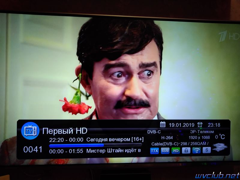

Оффлайн bitalku
« Ответ #446 : 19 Января 2019, 21:17:37 »
то у кабельных - тихий ужас! Интересно так у всех???
Нет. У меня все нормально (DVB-C), специально просмотрел наименование всех своих 220 каналов, все как и на обычном (современном) телевизоре, т.е. полные названия, как английские так и русские.
Добавлено: 19 Января 2019, 21:37:26

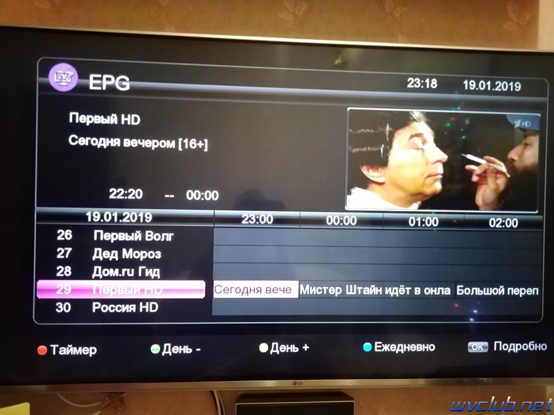

Пару страниц назад, кто-то жаловался на не прогрузку EPG, у меня тоже периодически то заполняется то нет.
И еще, я выше писал на несоответствие номерам каналов, вот на этой фотке хорошо видно, канал 41 Первый HD, в редакторе он тоже 41 (фотка выше была приложена), в EPG он отображается как 29, если выходишь из EPG, на инфопанели он уже отображается как 41. Разница между снимками 5 секунд.
